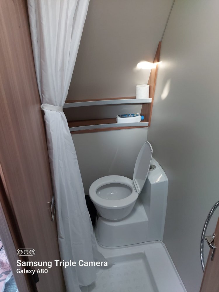

Intrebare: cum golesc toaleta? Nu are decât un buton, care când îl apăs, acționează pompa de apa. Aceeași pompa ca la robineti. Dacă il apăs pornește pompa, dar în gol ca apa nu are! Rezervorul de apa proaspata e gol!
Mai trebuie golit ceva?
LE, caseta de toaleta (cea în care întra "diverse") am golit-o.

Weinsberg 450 nu are rezervor pentru toaleta. Cand am avut acest model de rulota, daca atunci cand am apasat pe buton nu a mai venit apa, am considerat ca este suficient pentru iarna.

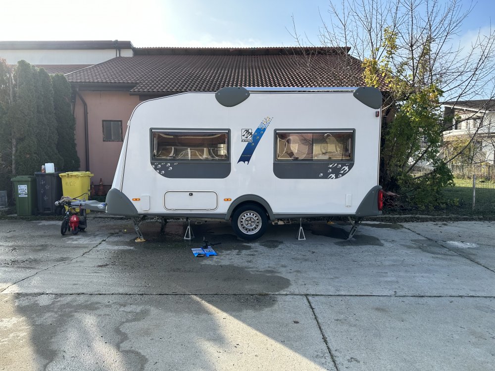

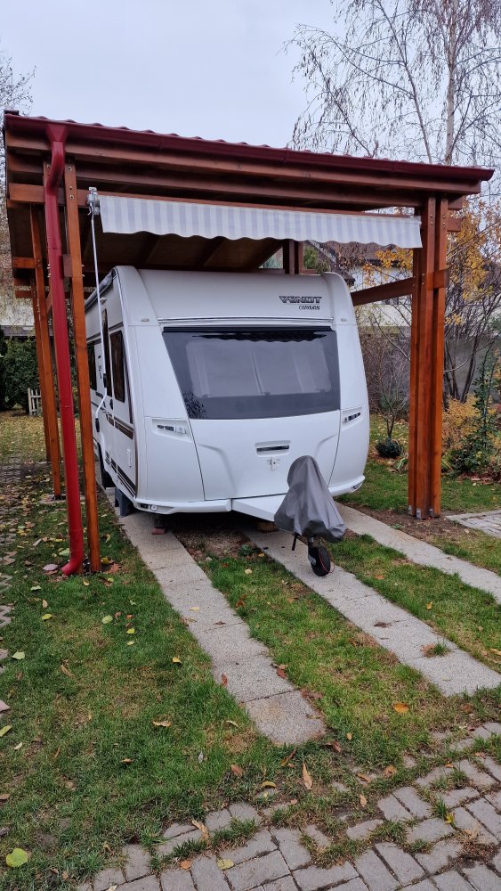

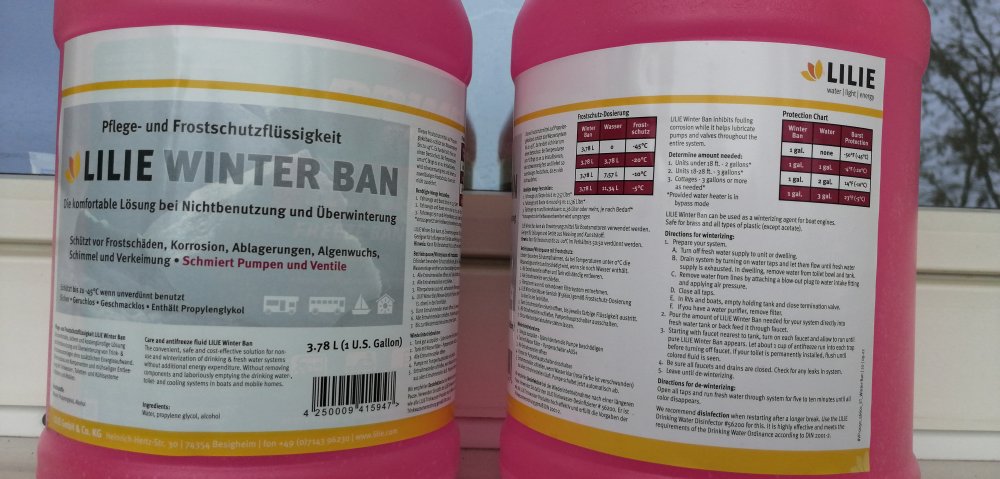

Ieri am apucat si eu sa fac pregatirile de iarna. 10 litri de antigel alimentar concentrat, 10 litri de apa, asigura pana la -20 grade ca nu ingheata. Am invatat asta de la cei de la Corda Campers si merg pe mana lor. Si silicon pe toate garniturile de geamuri si usi. La fel si la wc, avand rezervor separat, 2 litri din mixtura de mai sus in rezervor, un pic si in caseta si tot asa am invatat un truc de la ei, sa mai trag apa odata cu capacul inchis ca sa ramana in vasul de wc 5-6 cm de antigel alimentar sa tina garniturile umede. Noutatea anul acesta o reprezinta capritele ca sa stea si rotile in aer. Pana acum o ridicam cu 2 cricuri hidraulice sub punte la maxim cat puteau ele sa nu stea doar pe roti nemiscate 6 luni. Acum am 2-3 cm rotile in aer. In frigider doua castronele cu bicarbonat de sodiu, unul in congelator si unul in frigider. Nu am mai apucat sa o spal temeinic int/ext, o voi face la primavara. Bateria de litiu are programata incalzirea din controller solar direct, deci daca nu am soare nu am ce incarca si bateria poate sta rece. Altfel, mai intai incalzeste bateria si apoi o incarca. Oricum, fara frigider, consumul im stand by al rulotei este aproape zero, mai am ceva senzori de gaz/miscare/gps dar cred ca sta lejer un an cu 3kwh stocati deja in baterie. Imi place seara cand mai intru in ea sa am lumini, nu sa bajbai dupa una-alta. Si, sa nu uit, dezumidificatoarele alea cu saculet sau pastila, am doua lasate peste iarna care scot 1-2 litri de umezeala lunar din ea.
De iesit iarna cu ea nu iesim, deci pana la vara va ramane in curte. Oricum centru de comanda si control pentru spritz este non-stop cu cantitati impresionante de bere, vin si palinca de gutui.

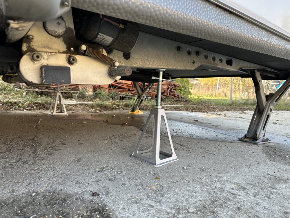

@Cristian Bednar , pune caprele sub axa sau, si mai bine, sub portiunea dubla dintre sasiu si axa, imediat in spatele rotii, daca spatiul permite amplasarea caprei in acel punct. Asa cum sunt puse acum, creeaza forta negativa fata de cea proiectata sa suporte sasiul!

- Antigel "alimentar" folosesc si eu (am scris aici despre el cateva randuri).

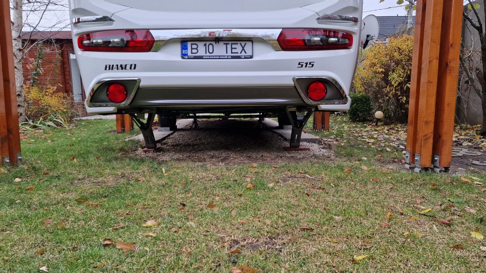

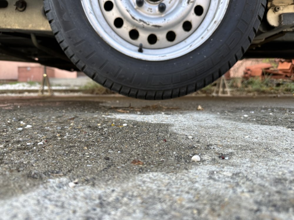

Ca sa si raspund la unele intrebari: parcurile unde stau acele BMW-uri au masini cu 4.5 atmosfere in roti. Stiu asta, am livrat 15 ani astfel de masini si daca uitam sa ‘golim’ aerul din anvelope la cate una… ma rog, ne boscorodea tare clientul cand afla de ce ii clantaneau dintii in masina. Sa nu mai vorbim de datile cand uitam sa scoatem limitatoarele de plastic de la amortizoare… rad si acum de chipul omului care a venit inapoi si a zis… am vrut eu masina sport dar asta… ma rog, sa nu deviem de la topic.
Revenind, mi-am dorit sa protejez anvelopele. Exista si alte metode, fiecare face cum doreste. Sigur suspendarea ei nu le face rau. Plus cei mici invart rotiile zilnic, li se pare foarte amuzant.
Legat de boiler, fireste ca a fost umplut si el de mixtura de antigel si apa. Nu am vrut sa intru in mai multe detalii, fiind topic dedicat cumva … antigelului. Dar pentru cine nu stie cum se face… se lasa pe apa calda sa curga la fiecare robinet pana vine mixtura care are culoare puternic diferita de apa. Si apoi cu apa rece, sa fie doar mixtura pe ‘tevi’.
Multumesc ca ai pus tu pozele bidoanelor, eu nu am mai apucat sa le fac poze si le-am reciclat deja.

@NRLaurentiu cele din spate parca sunt pe partea dubla a sasiului, iar cele din fata sunt ‘aliniate’ cu roata din fata, puse cu 1mm mai mult, cat sa nu se miste caprele. Colegul meu de la birou a ras cand l-am intrebat unde sa le pun… sub sasiu unde ai loc sa le reglezi. Si omul stie cate ceva despre sasiuri. Eu recunosc ca am cam 20 de ani de cand am terminat politehnica, am uitat cum e cu sageata… glume de ingineri.

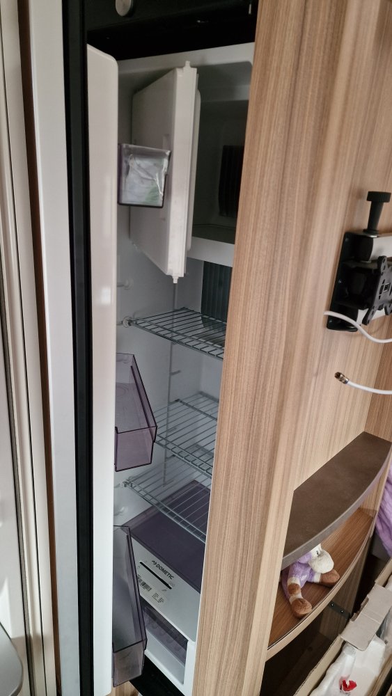

Salut. Eu in frigiderul rulotei folosesc cărbuni activ. Am cumpărat un sac de 20kg, așa că cine are nevoie pot să dau din belșug!

 ... previne mirosurile neplacute în frigider. Pentru stocare optima a alimentelor, fara miros. Inlocuire recomandata: aproximativ la fiecare 6 luni.
Magic Cool pentru frigider

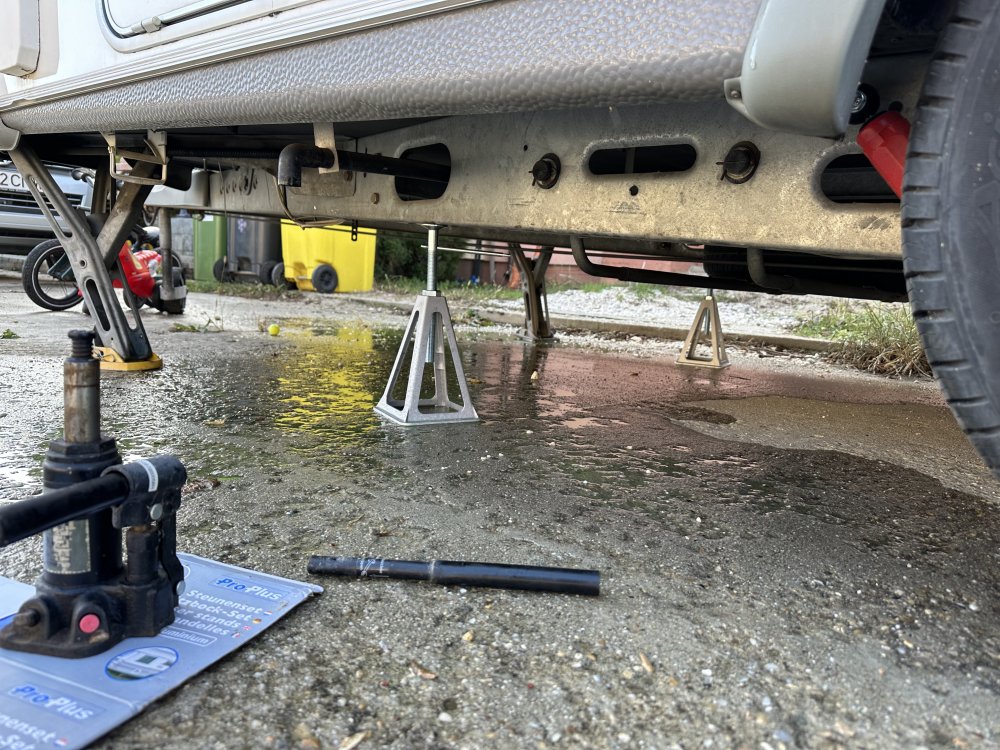

Daca au cazut planurile pentru 1 Decembrie din cauza vremii nefavorabile, am facut si eu pregatirile de iarna. Nu am fost asa de constiincios, fiindca nu inteleg rostul anumitor operatiuni, poate ma lamuriti daca gresesc. Eu am golit instalatia de apa, oprind pompa, dechizand robinetii si cele 3 supape de scurgere. La toaleta am scurs toata apa din rezervor cu furtunul dedicat. Asa procedez si dupa fiecare iesire, ca sa elimin din circuit toata apa de o calitate indoielnica si plina de calcar din campingurile noastre. Ma intreb de ce ar fi mai bine sa tin instalatia sub presiune, cu o substanta nesanatoasa in ea, in loc sa o golesc. Nu cred ca au de suferit garniturile sau furtunele daca stau goale si fara presiune in ele.

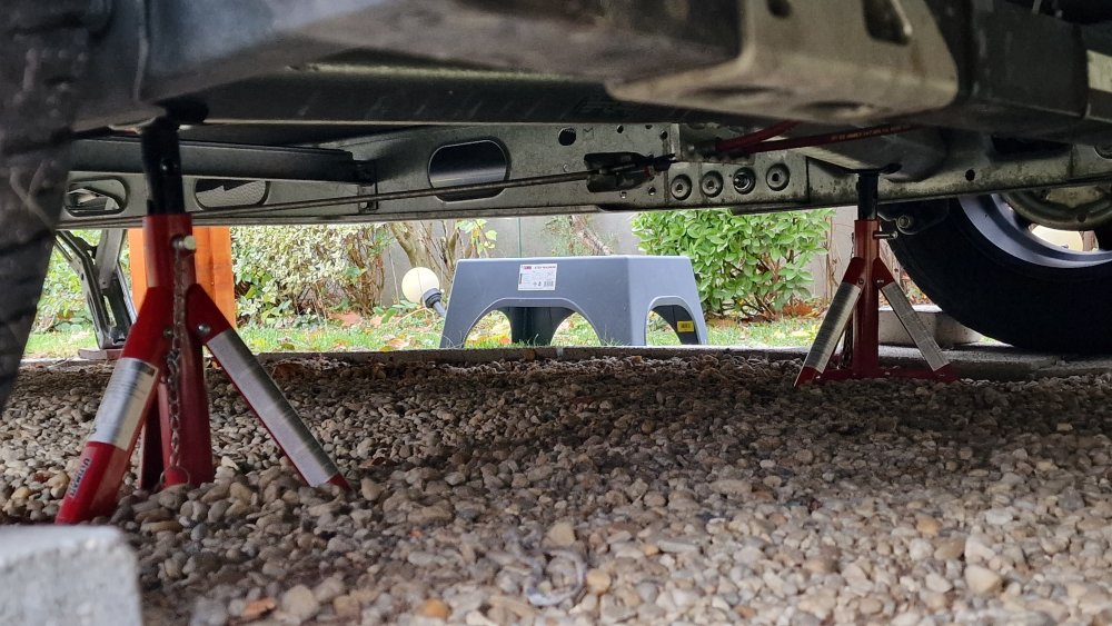

In privinta greutatii pe roti, eu pun 2 capre sub punte, rulota sta cu vreo 4 cm mai sus decat normal. Se sprijina distribuit pe roti, capre si cricurile de pe capete, precum in camping.

Pe alea doua de la Lidl le-am folosit si eu. Mi se par suficiente, puse sub punte, ca sa apese mai putin pe cauciucuri.
