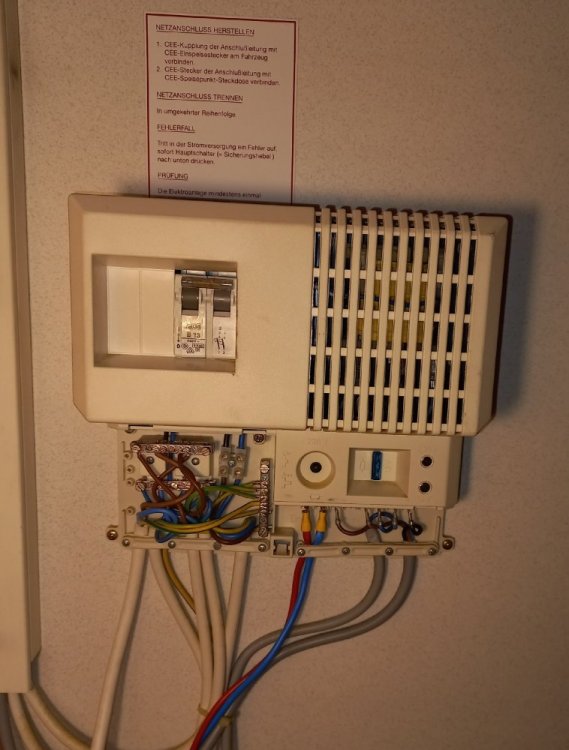

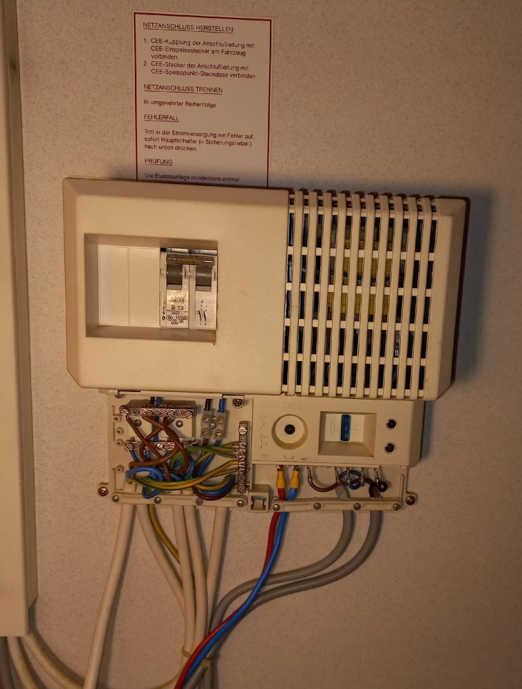

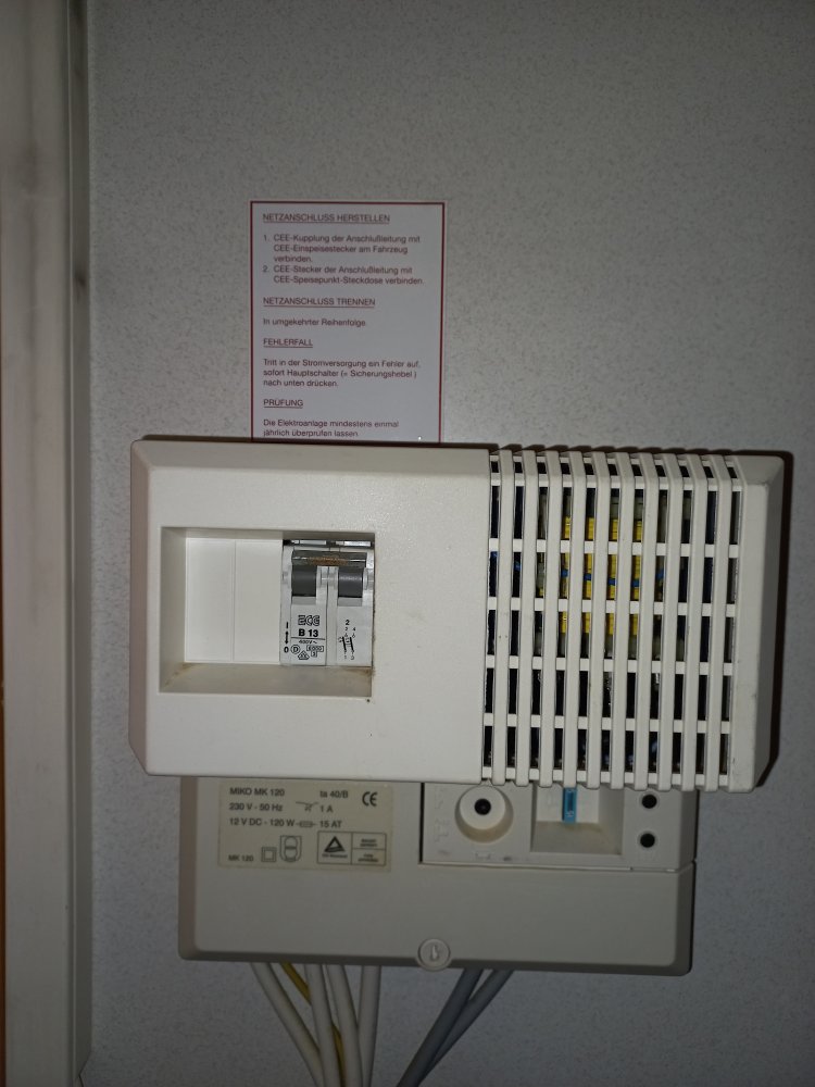

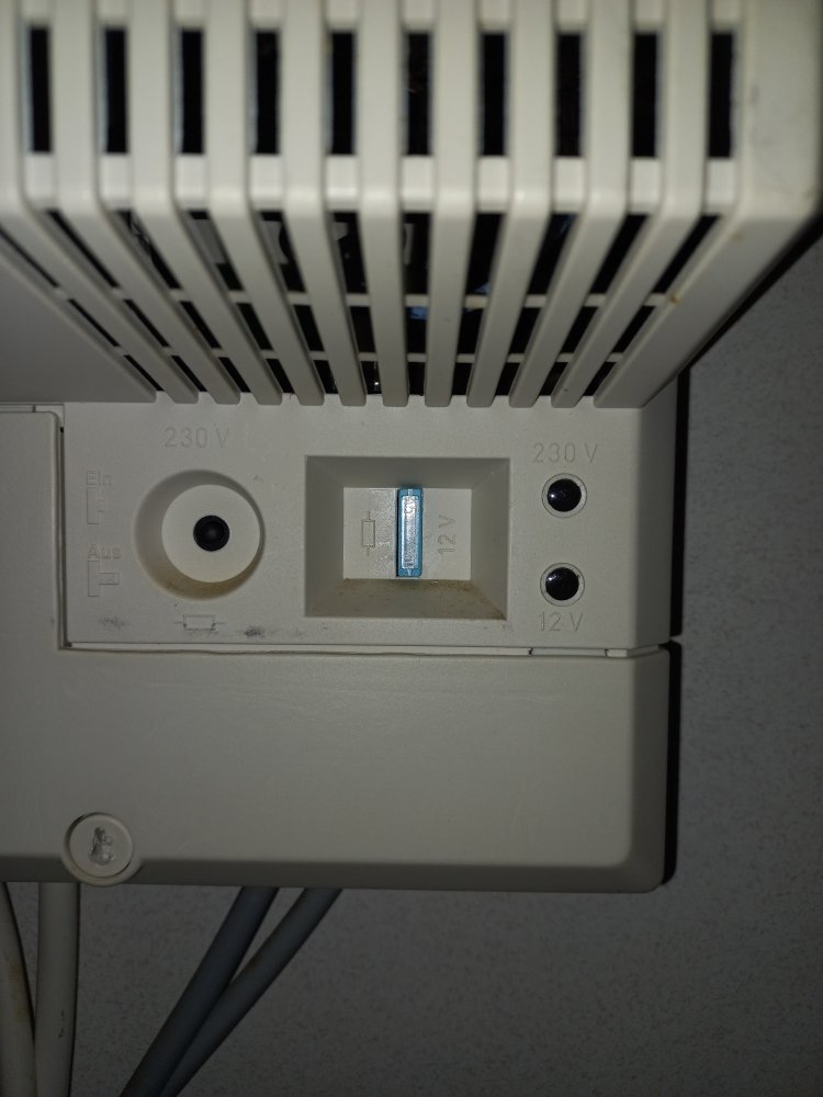

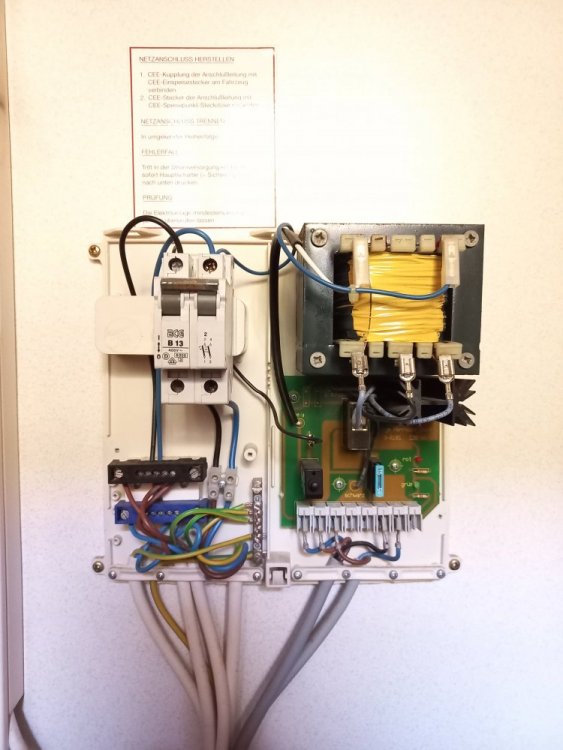

Salutare,
Ne-am schimbat vechea rulota cu una Knaus 450 Blue Line din 2000. Este dotata din fabrica cu becuri pe 220v si nu are traseu pt conectare baterie. Va atasez poze cu panoul electric (unde vad ca are si ceva pe 12v). Vreau sa-i fac traseu pt conectare baterie si toate becurile sa fie pe 12 v (acum sunt pe 220v).
Imi puteti recomanda un electrician in jurul Ploiestiului?
Multumesc!

Cornelsavu
Cu sursa aia nu ai sanse sa pui led pe 12v. Nu este redresata bine si or sa palpaie becurile.
Nu ai nici un fel de baterie pe rulota?
Vrei sa pui becuri pe 12v in corpurile de iluminat existente sau ai pe unde sa maschezi niste banda led?
Adi Aloman
@Cornelsavu, imi dau seama ca mai trebuie ceva piese, dar eu nu ma pricep, d-aia caut un electrician :)
Nu, nu are traseu pt baterie.
Ideal e sa pot sa folosesc traseele de la 220v, dar sa le mut pe 12v. Prin corpurile suspendate, din loc in loc, mai sunt doze, dar cum spuneam, nu ma pricep si la electrica. Nu vreau sa dau gauri suplimentare sau sa adaug banda LED.
Multumesc!
Cornelsavu
Ca sa folosesti ceva din circuitele existente trebuie mai intai sa vezi daca din sigurante iti pleaca circuit dedicat de prize si circuit dedicat de lumini. Altfel nu o sa poti sa montezi leduri de 12v in corpurile existente.
Poti incepe prin a intrerupe sigurantele si a scoate pe rand din regleta neagra cate un fir maro. Apoi ridici sigurantele si identifici ce lumina sau priza nu iti mai merge. Daca reusesti sa gasesti un circuit care sa fie responsabil doar de lumini, pe urma este simplu. Iti mai trebuie doar baterie si incarcator pentru ea solar sau/si 220v. Hai ca nu e asa greu.

Bilti
un electrician poate face acest lucru doar ca o sa coste mult manopera. e migaleala multa deoarece nu prea ai spatiu. eu am facut upgrade-ul asta dar am avut noroc cu schema electrica a rulotei. altfel trebuia sa iau fir cu fir si sa o fac de la zero.

Pana la urma mi-am modificat instalatia singur, dar inainte am discutat cu cei de la Free Spirit Caravan (Ploiesti), care au fost foarte sinceri si mi-au zis ca sunt foarte ocupati, dar mi-au explicat cum functioneaza panoul electric, jos palaria pt ei!
Cu multa atentie si rabdare se rezolva destul de usor!
Detaliez mai jos ce am facut.

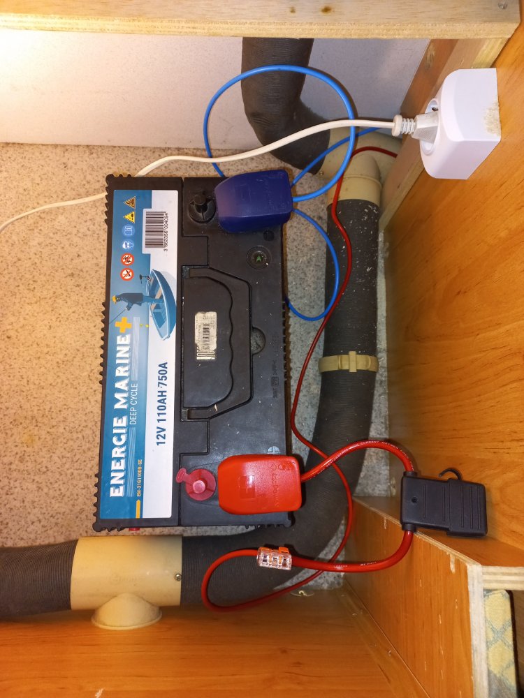

1. Am luat conductor litat de 6mm pt legatura cu bateria.
2. Am pus borne cu prindere rapida si protectie.
3. Pe plus am pus o siguranta de 25A, iar legatura cu continuarea am facut-o cu clema Wago.
4. Am conectata + si - in panoul electric unde aveam intrarile.

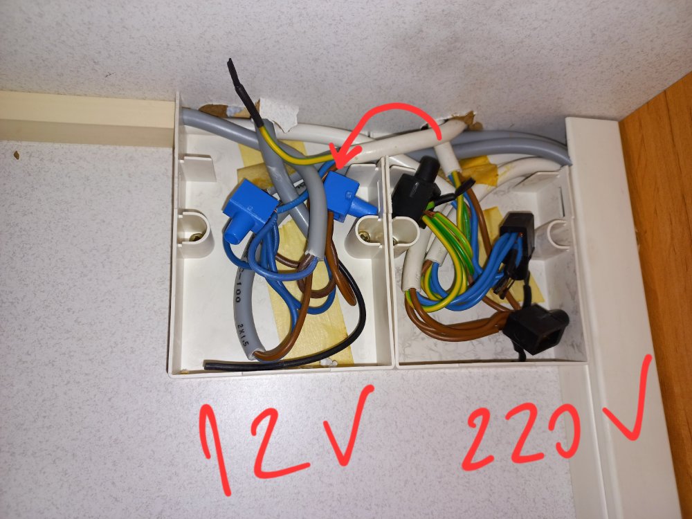

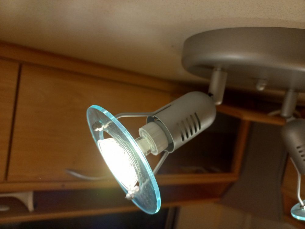

5. Prizele si luminile pe 220V erau pe acelasi traseu, asa ca am identificat firele care duceau la lumini, le-am scos din 220V si le-am pus in 12V . Doza de 12V e lipita de cea de 220V, asa ca a fost relativ simplu sa mut firele. Impamantarea am lasat-o "in aer" dar am inchis capatul firului cu tub termocontractibil.

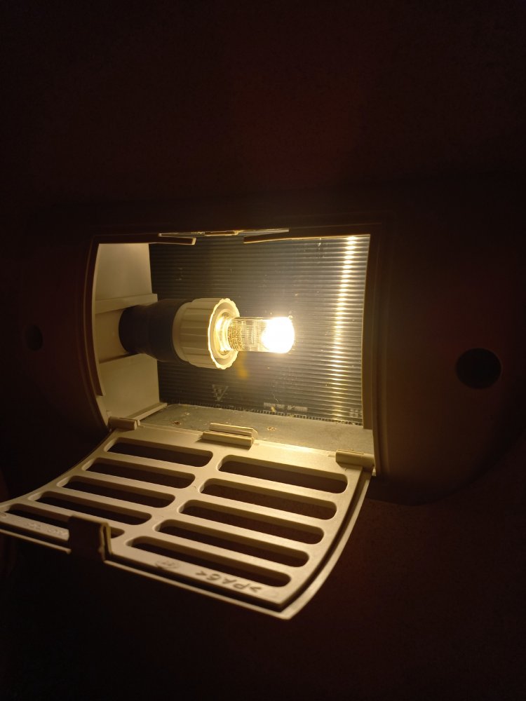

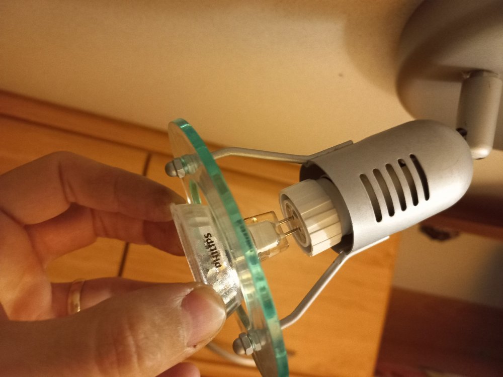

6. In soclurile pt becuri E14 am pus adaptoare de la E14 - G4/MR16.
7. Am luat becuri LED G4 Osram 12V (1, 8W) si LED MR16 Philips 12V (2, 8W) si le-am montat in functie de corpul de iluminat. Consumul este extraordinar de mic, lumina este calda si neasteptat de puternica. In plus nu se incing si nici nu palpaie cum am mai auzit ca se intampla.

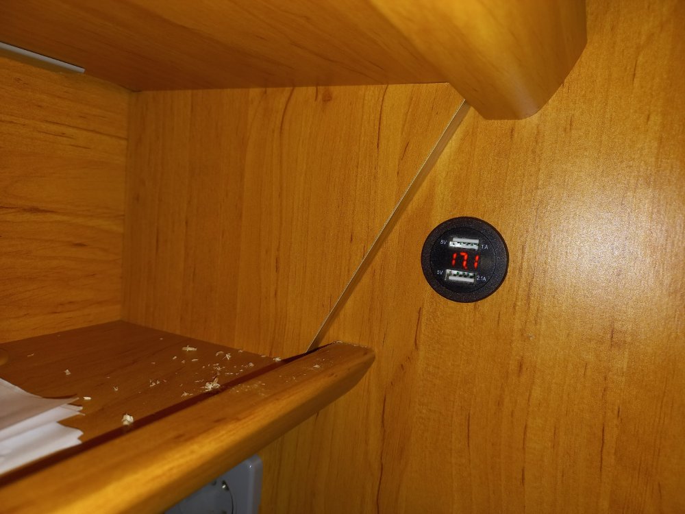

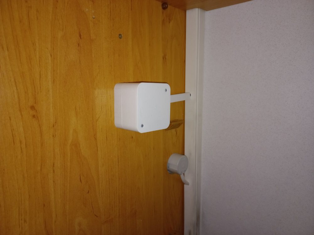

10. Am montat un voltmetru cu doua porturi USB si in dulap am pus o doza exterioara pt a masca corpul aparatului.

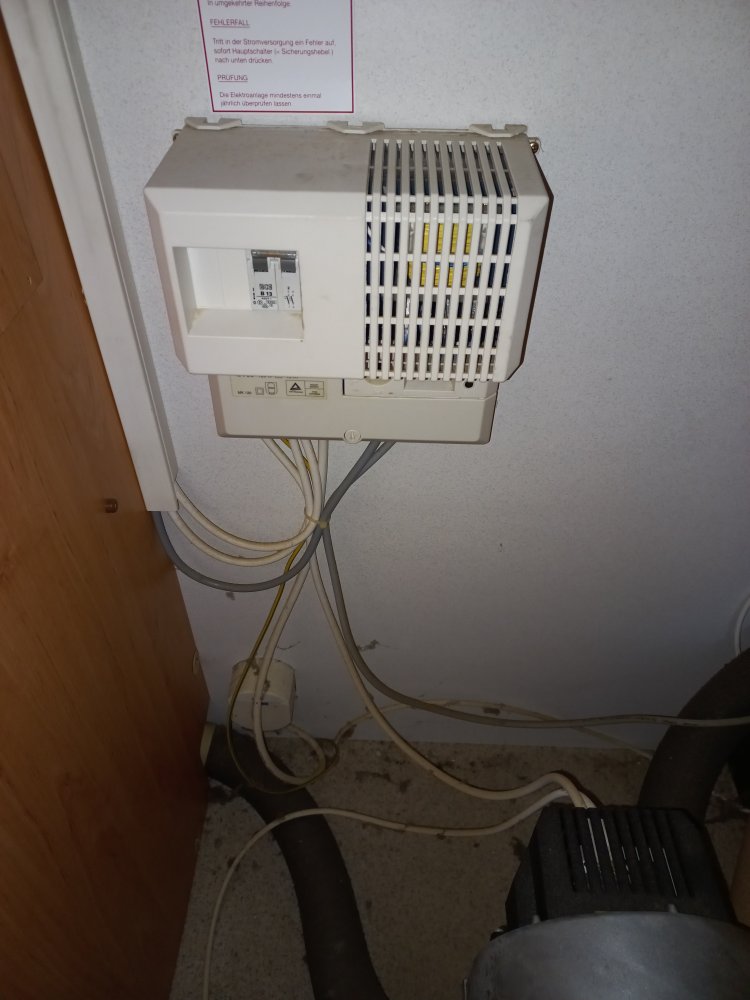

Am in continuare o nedumerire. Cand am bateria montata si ma leg la 220V curentul este tras din retea, banuiesc. Corect? Are rost sa pun un intrerupator pe plusul bateriei?

@Bilti era conectata la 220v cand am facut poza. E o problema?
Cornelsavu
  La 11/27/2022 la 18:14, Adi Aloman a scris:
Arată mai mult
Da, este foarte mult. Nu le face bine nici ledurilor, dar mai ales bateriei.
Daca ledurile se ard le inlocuiesti si gata, dar bateria va fierbe si se va incalzi. Masoara si vezi daca traful tau baga curent si in baterie. Daca da, e musai sa pui o dioda  intre baterie si traf ca sa nu bage curent in ea cand esti cuplat la 220v.

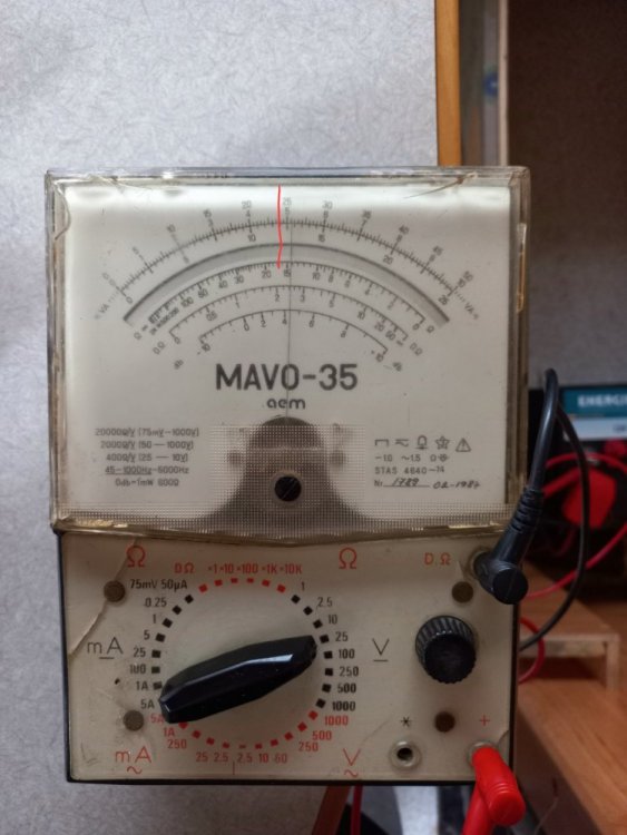

@Cornelsavu, sincer nu stiu cum sa masor daca baga in baterie, ma poti indruma? Din manual nu reiese ca incarca bateria, lucru confirmat si de cei de la service.
Merge ajustat a.i. sa scoata 12v si nu mai mult? O sa incerc sa masor cu aparatul de masura, poate nu e bun voltmetrul.
Mulțumesc!
Cornelsavu
Cel mai simplu, deconectezi rulota de la curent si masori cu un voltmetru cati volti ai in baterie. Pe urma conectezi rulota la curent si vezi daca creste tensiunea pe baterie. Daca creste tensiunea la bornele bateriei inseamna ca baga curent si in ea.

@Cornelsavu am masurat cum mi.ai indicat si nu baga curent in baterie. Acul indica aceeasi valoare, indiferent daca e sau nu conectata la 220v (poza atasata).
Cu conectare la 220v, am masurat firele de la voltmetrul pus de mine si acolo e problema, la voltmetru. Aparatul de masura indica ce se vede la marcajul facut de mine cu rosu, inclin sa cred ca inseamna fix 12v. Am verifiacat si la iesirea din panou si la firele care duc la volmetru, aceeasi valoare.
Nu ma pricep mai deloc la teorie cu electrica. Am setat bine aparatul pt masura?
Voltmetrul cu led oscileaza destul de mult, cand 16.4, cand 17.3, fara sa fie consumatori porniti.
Cornelsavu
Aparatul e bine setat. Se poate ca cel digital fiindca nu primeste curent perfect continuu sa indice eronat. Bine ca nu iti baga curent in baterie.
Cand o scoti din priza si ramane doar pe baterie cat iti indica cel digital?
Adi Aloman
@Cornelsavu oscileaza intre 12.6 si 12.7.
