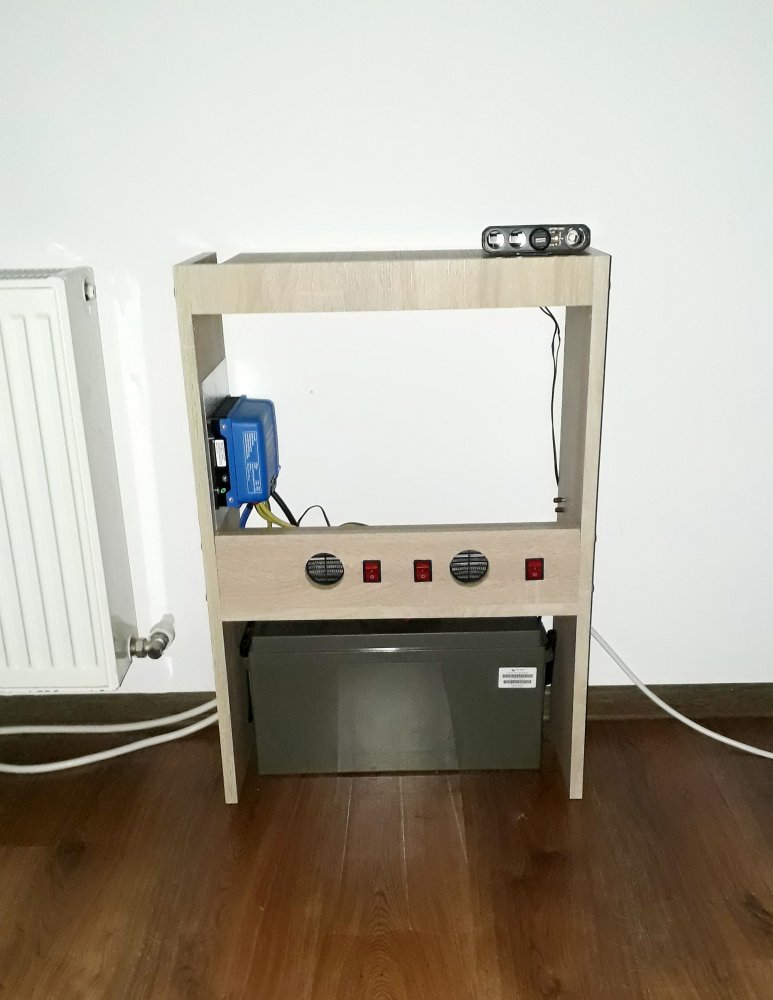

Am facut lucrarea. Cu cabluri 4x4 puse cate doua, bucati de 14m si 11m. La duba l-am trecut prin gura de umplut cu apa (am scos busonul) si prin bazin, ca era partea mai aproape. Per total a costat ceva. Aerotermele putin peste 300 lei, cablul 325, distribuitoarele vreo 50, intrerupatoarele vreo 35, panoul 1000, mufa de cablu 10, fierul pentru cadru cred ca ar fi fost vreo 3-400 dar l-am facut din niste ramasite de prin magazie. Nu stiu daca se merita, o sa vad in timp. Recunosc ca de data asta m-am cam grabit cand am luat panoul, trebuia inainte sa ma gandesc mai concret la niste chestii. Pe de alta parte, si daca gandesti prea mult, ajungi sa nu mai faci nimic.

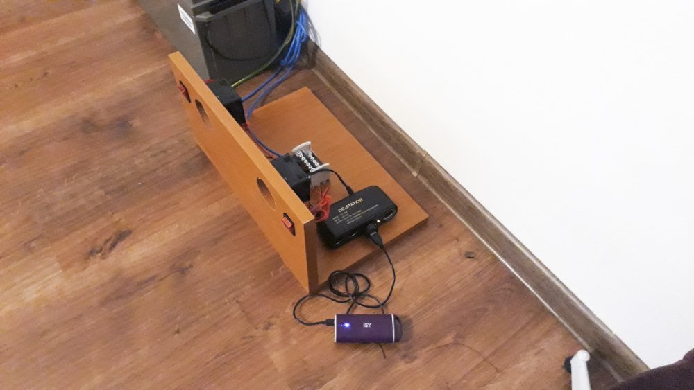

Controllerul e sub un calorifer dar care ziua nu merge, e suplinit de aeroterme. Seara ii dau drumul dar atunci panourile si restul trec la somn. Pe aeroterme am sigurante, la cea de 100W de 15A si la cealalta de 20A. Mai trebuie sa pun o siguranta generala dar momentan nu o gasesc, imi ramasese de la conversie una de 50A automata. Am o oarecare stare de disconfort mental pe chestia asta. Aerotemele le-am pus pe o placa separata de controller ca sa le pot muta in alt loc la o adica. Nu e o frumusete de lucrare dar asta e. Aditional, panourile mai aduc un avantaj. De cativa ani am pus la centrala termica un invertor cu o baterie auto de 100Ah si n-am avut treaba si 8 ore de pana iarna, cat a fost cel mai mult. Invertorul merge implicit pe 230V si comuta automat pe baterie cand se intrerupe. Cand vine curentul incarca si bateria Acum, cu panourile si in plus si cu bateria de la duba (165Ah), chiar ca nu mai am mari emotii si la pene mai lungi. In cazul penei generale de o saptamana de care se vorbeste, cred ca pica si gazul ca nu mai merg pompele si atunci nu mai conteaza, iar aerotermele cu cele 100+150W doar cateva ore pe zi sunt infim si numai la o incapere. Atunci o sa ma mut la fata (la 3 case alaturi) ca si-a pus generator de 8kW. In poza se mai vede si o priza de bricheta cu care incarc tot ce se poate pe usb, oricand dar mai ales e buna in caz de pene de curent.

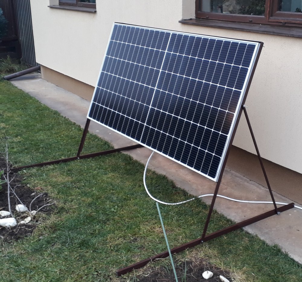

Alta parte nasoala, dincolo de costurile initiale, este repozitionarea panoului peste zi, chiar daca o fac doar in zilele insorite. Este o grija in plus cand sunt acasa, e anevoie, destul de greu, panoul are 25kg si suportul si el vreo 10 cred, chiar ridicate doar de o parte e ceva. Si trebuie sa ma plimb de vreo 3 ori de la o margine la alta ca sa repozitionez talpa din partea dreapta, ma ajuta putin ca flambeaza fierul cand mut partea stanga (doar din stanga il rasucesc, dreapta doar pivoteaza pe loc), dar totusi trebuie ridicat si reasezat. Trebuie sa ma gandesc la ceva ajutator, insa exclus suport betonat cum am mai vazut pe net.

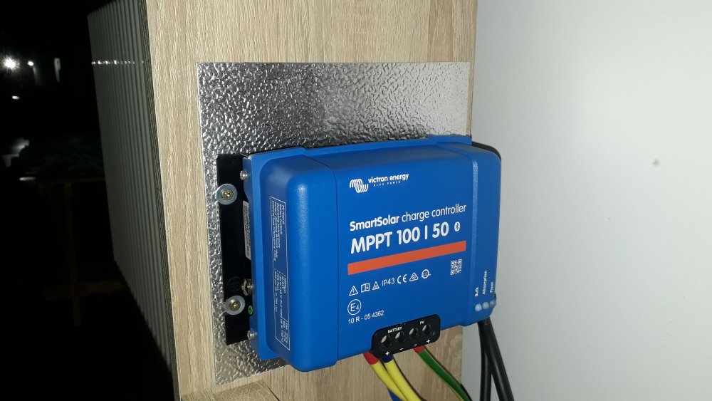

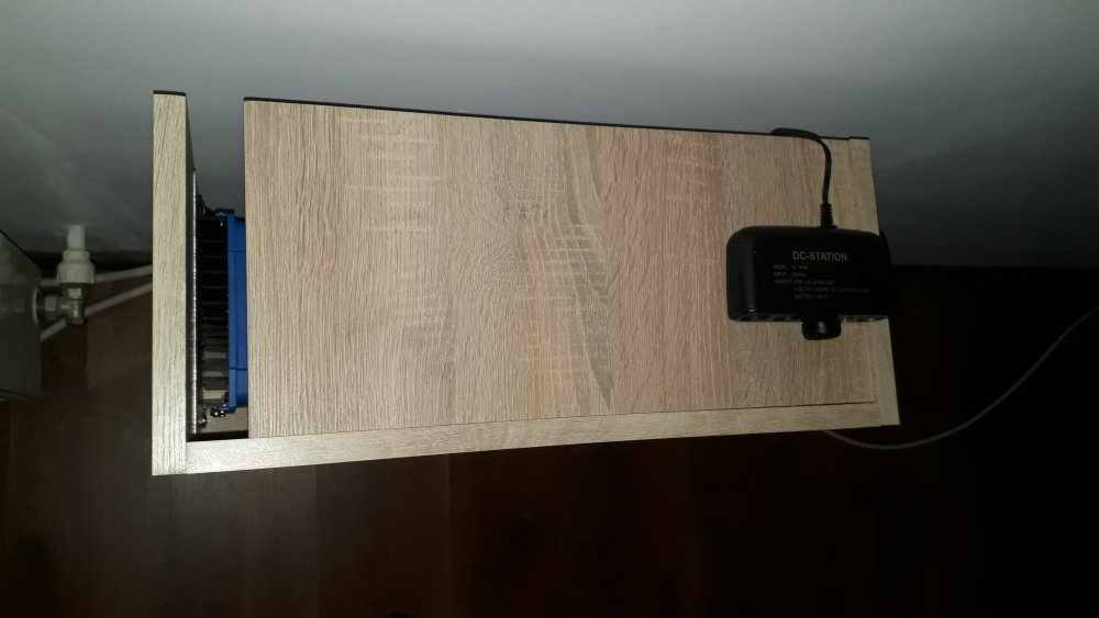

S-a implint o luna de cand l-am montat si am vreo 40kw produsi in total. Cam putin dar a fost si perioada cu zilele cele mai scurte si multe f intunecate. Cel mai mult produs intr-o zi 2, 58kWh si puterea maxima instantanee 678W, dar au fost si zile cu 110Wh produsi. Cand baga mult, MPPT-ul se cam incalzeste bine, de-asta l-am pus si pe o tablita de aluminiu si in raftul de sus am lasat o fanta de evacuare a caldurii. Inainte era si pus prost orizontal, si producatorii recomanda pozitia de montare verticala, tocmai ca sa se poata disipa caldura mai bine. Stiam dar am zis ca la consumul meu mic "merge si asa", vorba romanului. O chestie putin curioasa dar o stiam si s-a confirmat, daca nu exista cerinta de putere, panourile nu dau la maxim cat ar putea. De aceea uneori testez pornind cate o aeroterma in plus si ma uit pe aplicatia de pe telefon sa vad daca puterea creste dupa pornire. La primavara, cand se va termina cu caldura, o sa mut invertorul de la centrala aici pe etajera si o sa mai alimentez cu el una-alta.
