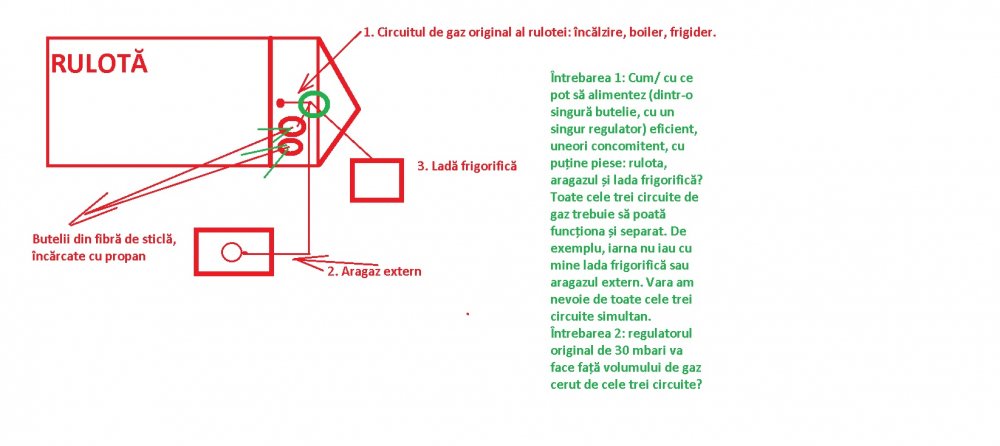

Alimentare multiplă dintr-o singură butelie: 1. rulotă, 2. aragaz extern, 3. arzător/ încălzitor și 4. ladă frigorifică

Mulți dintre noi avem la rulote, pe lângă circuitul normal de gaz, încă vreo doi, trei, patru consumatori, să le zicem externi. Acest lucru înseamnă: aragaz extern, ca să nu facem abureală în rulotă și nici mirosuri de mâncare. Avem și lăzi frigorifice. La unii am văzut un fel de încălzitor pe gaz pe care îl folosesc pentru a face căldură iarna, în interiorul cortului. Și acel încălzitor este conectat la o butelie de rulotă/ aragaz. Ba, mai mult, unii au un fel de instant (tot consumator de gaz) pe care îl folosesc la prepararea apei calde. Faină este și ideea cu un arzător pe gaz - brenner. Eu folosesc acasă un astfel de arzător pe gaz și încălzesc pe el un disc sau un ceaun. Am renunțat la încălzitul discului cu lemne. Funcționează excelent încălzirea și prepararea mâncărurilor pe acest disc. (Acasă am avut anul trecut și anul acesta un succes fantastic la Crăciun și Revelion, când am invitat prietenii la un disc și nu la un grătar. E altceva!) Alternativ, revenind la rulotă, ca să scap de un circuit pe gaz în plus, aș putea folosi circuitul aragazului la arzător. Și despre acest disc am să vă povestesc o istorioară și voi avea nevoie de sfaturile voastre. Toate la timpul lor.
Tot anul trecut mi-am cumpărat o ladă frigorifică. În timp, am observat că sunt din ce în ce mai deranjat de faptul că am nevoie de prea multe butelii la rulotă și în jurul ei și toate aceste butelii sunt consumate în același timp. Două butelii sunt în compartimentul dedicat al rulotei. Una este de rezervă, cealaltă  este pe circuitul original de gaz al rulotei: aragaz, cuptor, încălzire, frigider, boiler. Merg destul de des offcamping și mă folosesc mult de gaz. Sunt obligat, nu am altă variantă pentru offcamping, deși încălzirea, boilerul și frigiderul funcționează și pe 230 V. O altă butelie de afară (ar fi a treia) deservește doar aragazul extern, iar a patra butelie alimentează noua achiziție: lada frigorifică. Foarte rău nu este atât faptul că am trei sau patru butelii după mine:default_109::default_109::default_109:, cât situația că se consumă – să zicem aproape instantaneu – gazul din toate aceste trei butelii, ba, mai rău, nu se termină niciuna la timp și mereu rămân cu butelii consumate pe jumătate sau mai puțin sau mai mult. Am atașat în postare o schemă cu ceea ce îmi doresc să fac pe viitor (buteliile urmează să fie într-adevăr din fibră - încă nu sunt, dar voi avea foarte curând două butelii din fibră -de mărimea celor de aragaz- vor fi încărcate cu propan),  sper să primesc răspunsuri inteligente, frumoase, valabile, practice, convenabile din partea voastră. Așa cum am făcut-o întotdeauna, până în cel mai mic amănunt, vă voi ține la curent cu toate noutățile, ideile, hotărârile, alegerile și achizițiile pe care le voi face. Încerc să atașez cât mai multe fotografii cu ceea ce am concret la rulotă: modelul sau modelele regulatorului de gaz (am trei modele de regulator), conexiunile de gaz de la aragaz, circuitul rulotei și lada frigorifică. Atașez foto cu două tipuri de regulator: cel care este deja pe rulotă și regulatorul pe care îl folosesc la lada frigorifică + furtunul de alimentare portocaliu al lăzii. Trebuie să folosesc un astfel de regulator la lada frigorifică pentru că am o ciudățenie de cuplaj la regulator și la lada frigorifică. Lada frigorifică folosește un furtun cel puțin ciudat. Voi atașa și poze cu furtunul. Lada are nevoie de un regulator de 37 milibari,   se vede din poză. Nu am așa ceva. Eu am folosit unul de 30 de milibari. Este bine?
Prin urmare, eu trebuie să mă strecor tehnic printre toate aceste variante și conexiuni de furtune și aparate de la rulotă și consumatorii externi de gaz. Aragazul are o intrare exact cum este ieșirea de la regulatorul de gaz aflat acum pe rulotă: clasică, românească.
Sper că am fost cât se poate de clar în expunerea problemelor mele. Dacă nu, îmi cer scuze și vă răspund cu drag la nelămuririle pe care le-aș fi provocat.

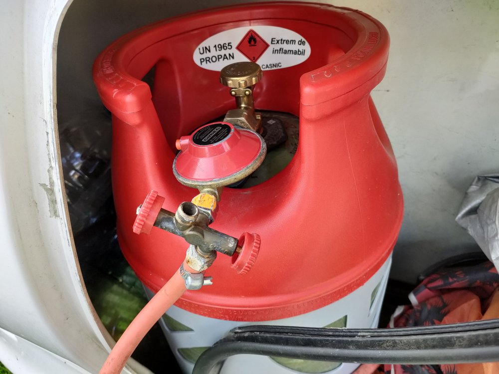

Sa-ti raspund rapid, ca tot m-ai criticat pe celalalt topic: fiecare consumator are trecuta si cantitatea de gaz consumata intr-o ora. Faci suma si vezi daca e mai mica sau egala cu ce scrie pe regulator ca poate livra. Cat despre conexiuni, faci o teava auxiliara din cea principala (in fata, in portbagaj ca sa nu gauresti rulota la exterior) si montezi teuri cu robinete si cuple rapide pentru obiectele consumatoare de gaz. Bineinteles vei folosi furtun flexibil, pe care il treci prin podea (ca sa poti inchide si portbagajul).
Costin Lipan

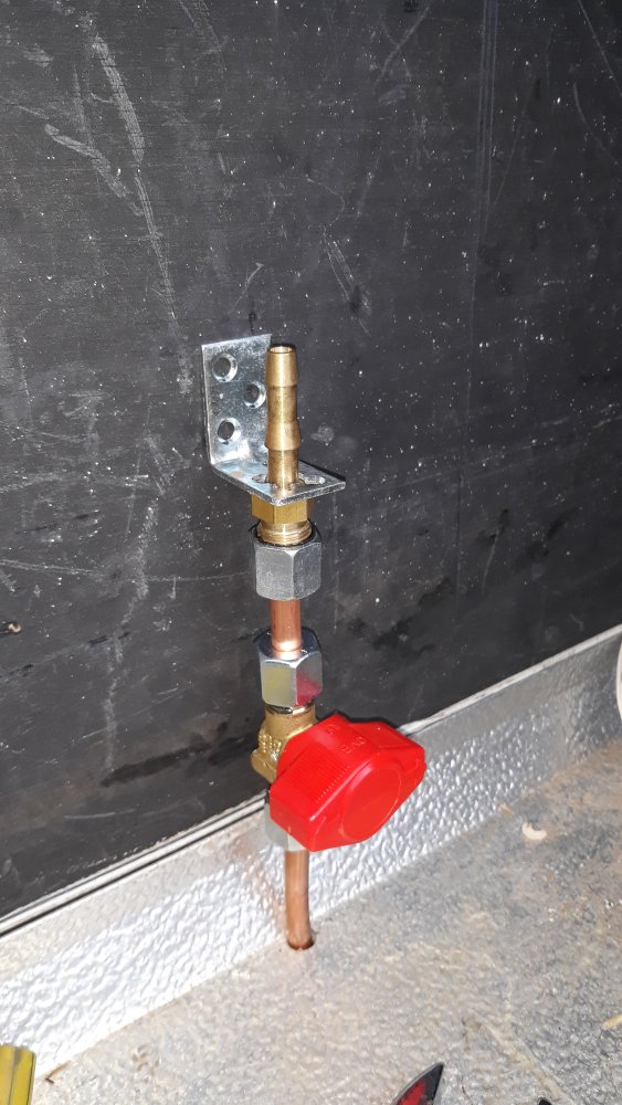

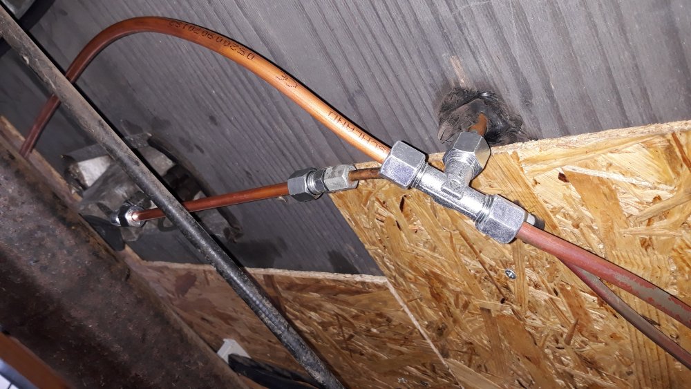

Eu am procedat asa: din butelie sub rulota aveam un cot, l-am inlocuit cu un T. Am dus o teava de cupru spre portbagaj unde am folosit un robinet pentru gaz. Poti folosi robineti cu mai multe iesiri ca acestia
Teava am folosit de la Dedeman, pentru taiere am folosit o trusa de felul asta (doar accesoriul de taiat), la imbinari am folosit o vaselina speciala pentru tevi de gaz (recomandata de cei de la care am luat coturile, T-urle si robinetii, iar in portbagaj am montat un detector de gaz.
Musai, dupa o asemenea modificare trebuie facuta o verificare cu un aparatel special care videaza instalatia si verifica eventualele scapari (eu am un amic care monteaza aere conditionate, el m-a ajutat si cu "extinderea" si cu verificarea). Acum, de montat mi se pare usor, insa verificarea aceea este un "must do" in fiecare primavara.

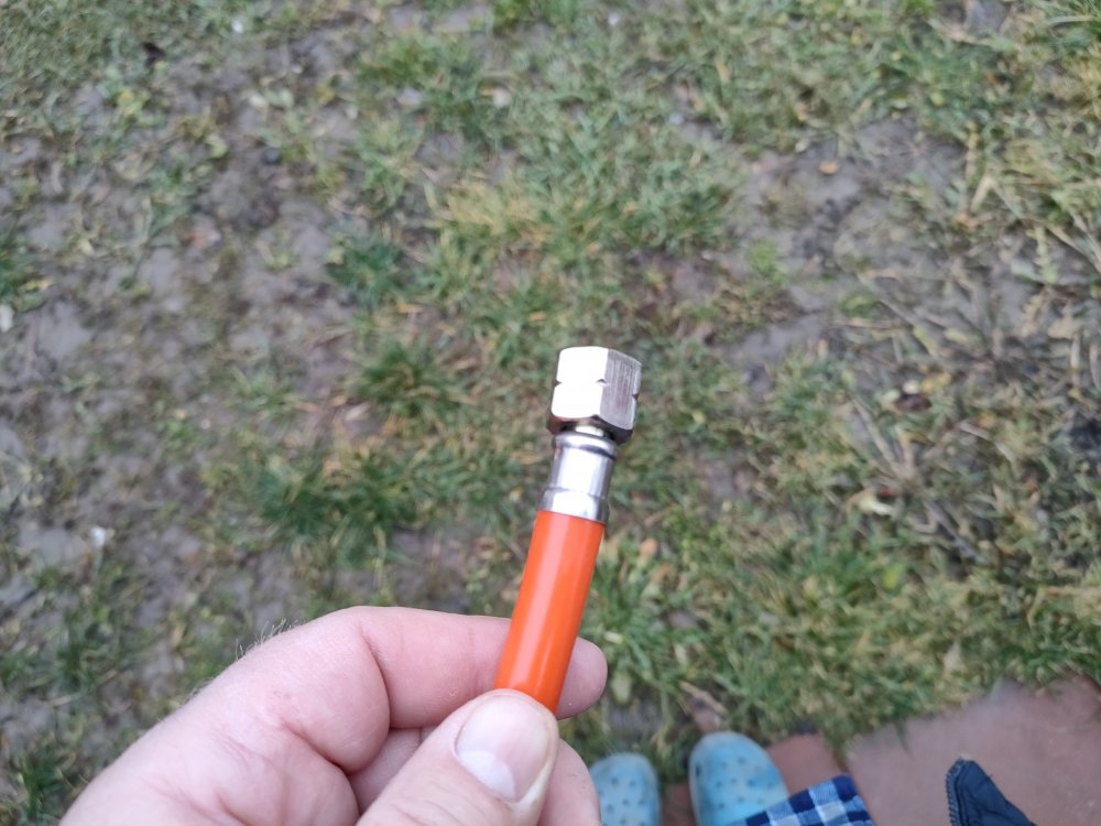

1. Care este diferența dintre aceste nipluri?
https://exis.ro/accesoriu_rulota/Niplu_de_racord_filet-filet-4295.html
https://exis.ro/accesoriu_rulota/Niplu_de_racord_filet_dr._-_filet_st._1_4-5657.html

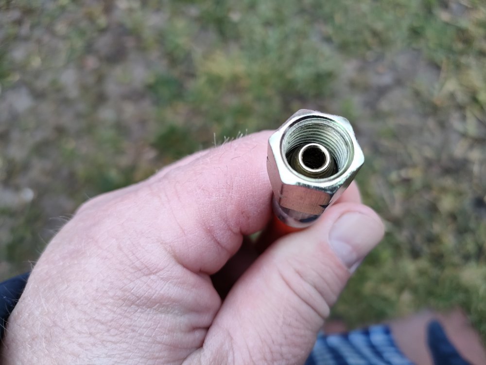

2. Dacă doresc să prelungesc două furtunuri pentru gaz cu următoarele conexiuni (atașez imediat poză - conexiunea aceea metalică  cică e de 1/4), care dintre cele două modele de nipluri de mai sus este valabil? Pot spune cu certitudine că filetul este pe stânga la conexiunile metalice ale furtunului pe care îl am.
:salutare!:
Draghiciu Dumitru
unul este
1/4 stanga exterior x 1/4 stanga exterior
Prelungitor pentru furtun gaz.
celalat este
1/4 dreapta exterior x 1/4 stanga exterior
Florin Smolnicki
@Draghiciu Dumitru
Indiferent de ce niplu aș cumpăra, pot prelungi două furtunuri?
@Florin Smolnicki daca piulitele de la furtunuri au filet stanga, iti trebuie niplul cu filete stanga.

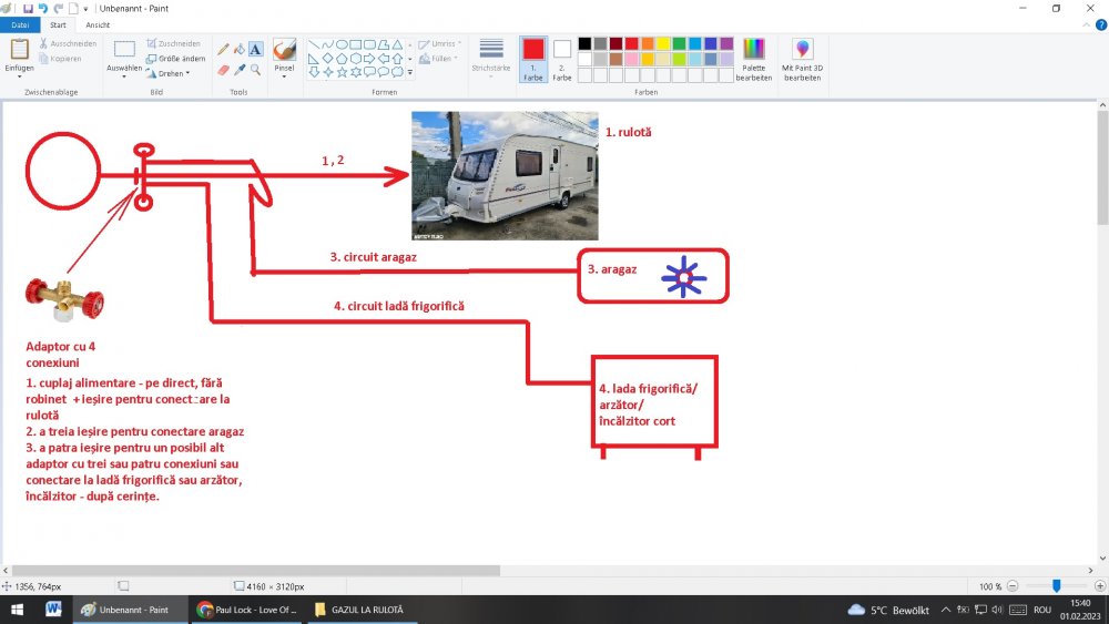

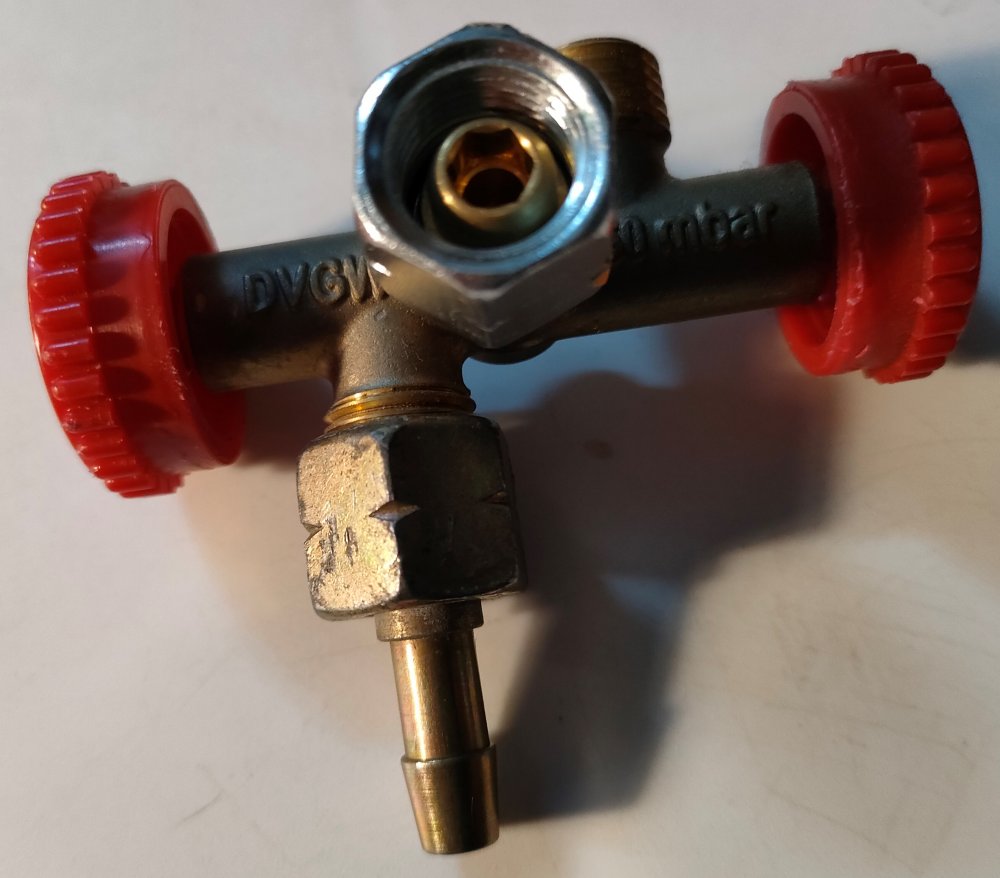

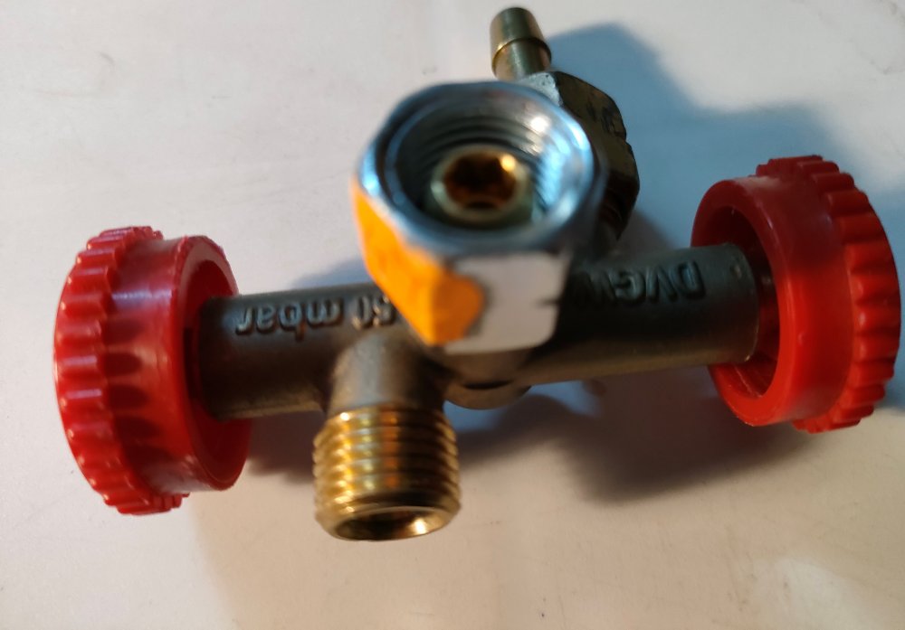

În imaginea pe care o voi posta despre circuitul gazului la rulotă,   apare un adaptor/ distribuitor.
Eu spre această variantă aș vrea să mă îndrept:
https://exis.ro/accesoriu_rulota/Adaptor_cu_4_conexiuni-3434.html
sper să fie același lucru:
https://pieserulote.ro/gaz_62/alimentare_cu_gaz_84/distribuitor_gaz_2805

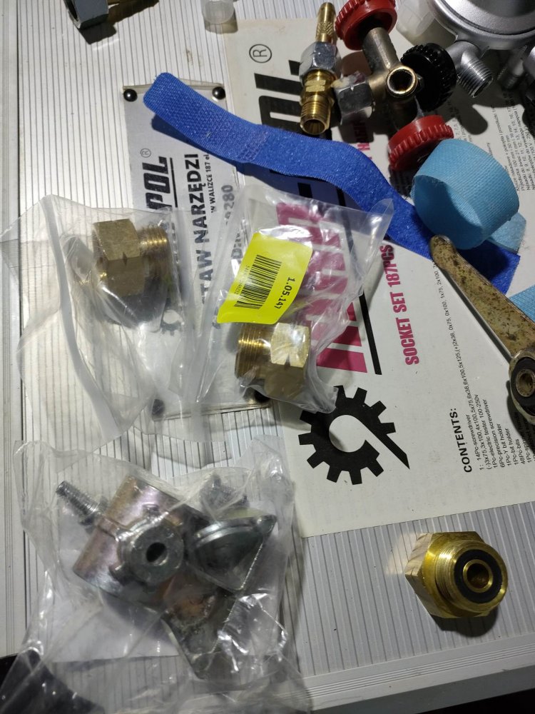

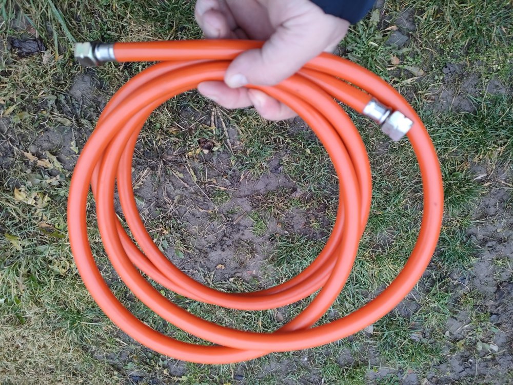

Am căutat pe acasă printre piesele sortate la capitolul gaz și am găsit uitat de lume un alt distribuitor, dar cu două ieșiri (sau o intrare și două ieșiri, depinde cum vreți să îi spuneți). În caz de nevoie, îl pot include în circuit și pe acesta, beneficiind de mult doriții robineți, pentru a avea gaz doar pe anumite circuite. Atașez mai jos poza cu jucăria.
Pentru că vara voi avea cu siguranță nevoie de un furtun mult mai lung, în mod sigur și în primul rând la lada frigorifică, voi mai cumpăra încă unul cu piulițe de 1/4 (filet pe stânga), cu lungimea de 3 metri.
https://pieserulote.ro/gaz_62/alimentare_cu_gaz_84/furtun_pentru_gaz_3087
Niplurile despre care am întrebat îmi sunt necesare pentru prelungirea furtunului, după necesitate, dacă este nevoie.
Cred că aceasta este varianta de care am nevoie:

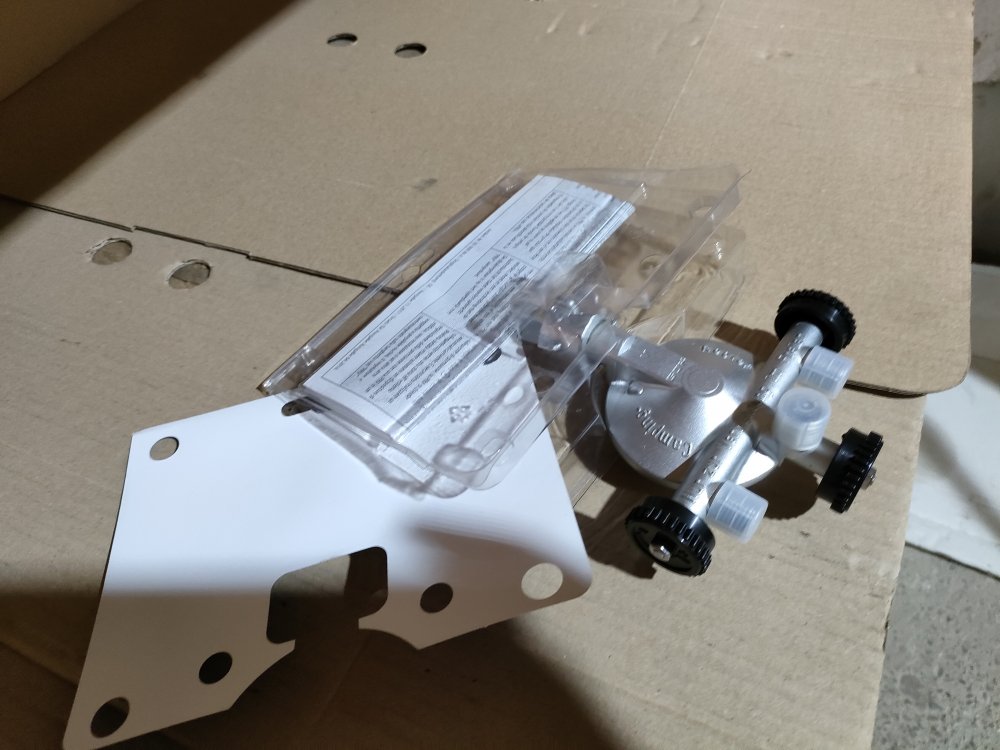

Aș fi prezentat cu drag ultimele achiziții, dar îmi lipsește cea mai importantă piesă din întregul sistem: regulatorul de gaz cu trei căi/ ieșiri.
  La 2/2/2023 la 5:29, Achim a scris:
Exact acest regulator l-am comandat, de la link-ul indicat. Trebuie să ajungă luni la Suceava.
În momentul în care apare și ultima piesă, fac mai multe poze și vă prezint totul amănunțit, așa cum am conceput eu tot sistemul, preluând și din ideile voastre. Voi posta și câteva poze cu ceea ce am reușit să adun până acum.

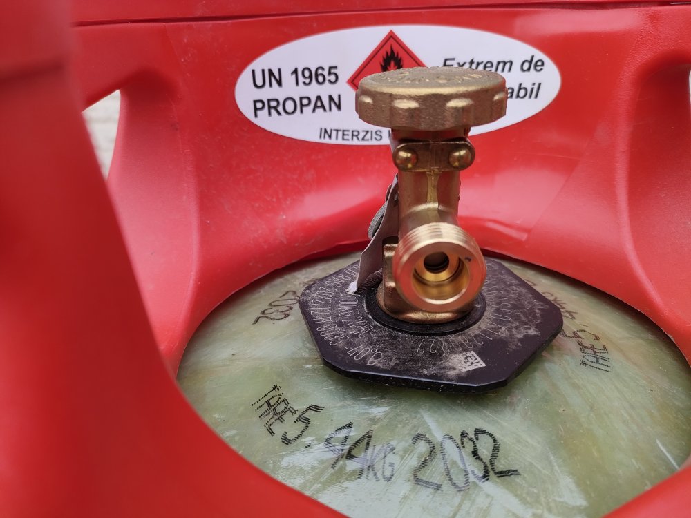

Am reușit să fac rost de două butelii „de plastic” - compozit sau fibră, dar eu le zic de plastic.
Le-am primit/ cumpărat sigilate, de la vecinul meu: propan - 10 kilograme.
Nu știu cât înseamnă în litri cele 10 kilograme de propan, m-aș bucura să îmi scrie un coleg câți litri reprezintă.
Sunt luate în custodie, mi le-a dat doar mie.
Țin să menționez faptul că voi folosi pe viitor doar propan și doar butelii originale, nu încărcate la stații auto.
Așa mi-am propus eu. Nu comentez încărcarea buteliilor la stațiile auto. Fiecare dintre noi știe ce are de făcut.

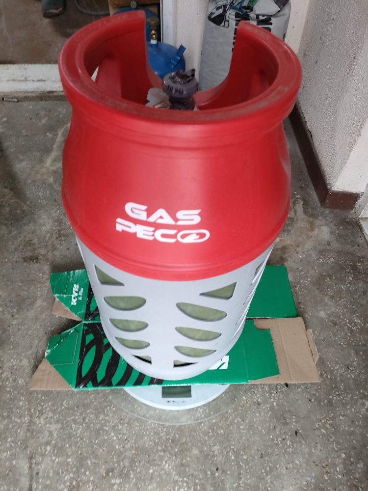

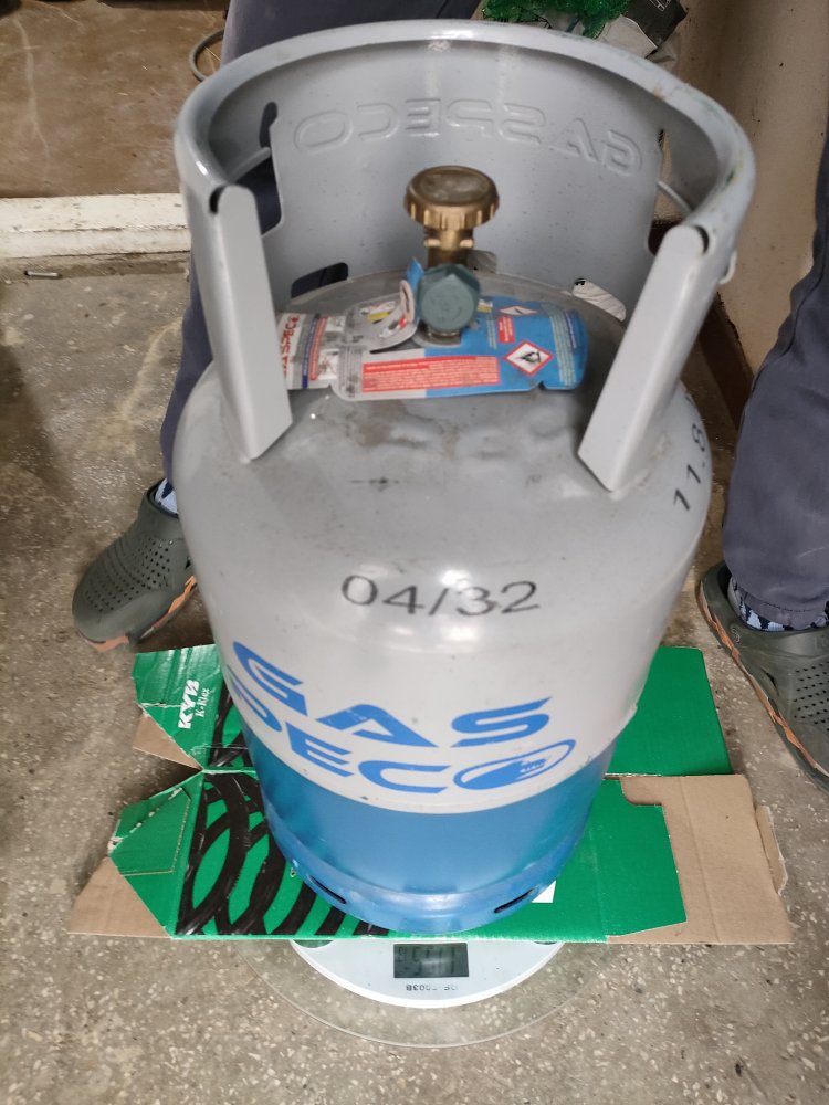

Vreau să știți că am cântărit buteliile de fier și buteliile de plastic.
O butelie de plastic, mare,  normală,  plină este aproximativ la fel de grea cât una de metal, goală.
Cine ține la rulotă, mașină, va lua în calcul acest mic amănunt... Greutatea ansamblului scade cu aproximativ 20-25 de kilograme sau mai mult, dacă se folosesc butelii de plastic.

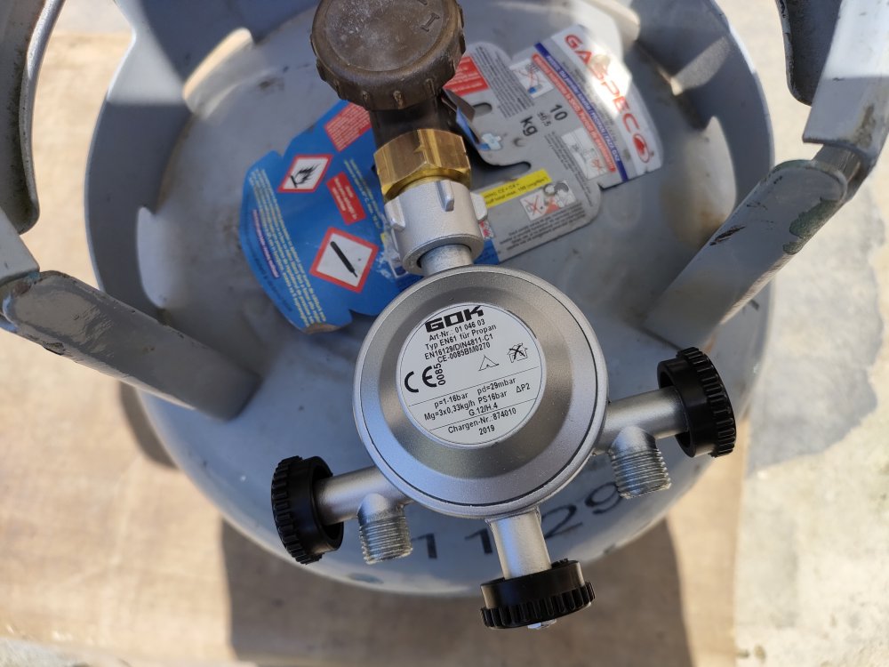

Câteva poze.
Florin Smolnicki
Florin Smolnicki
Am realizat un fel de schemă a noului circuit de gaz, circuitul dorit de mine.
Aștept păreri din partea voastră. Ce este bine, ce este rău?

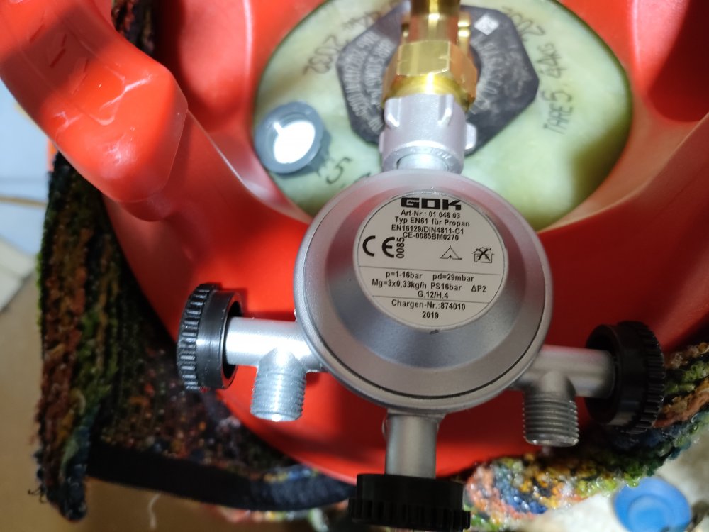

2. Regulatorul cu trei căi l-am luat de la link-ul indicat de colegul nostru mai sus. Urmează să ajungă de la București.
Sau cu două căi, aici:
https://pieserulote.ro/gaz_62/alimentare_cu_gaz_84/reductor_gaz_cu_2_iesiri_2775

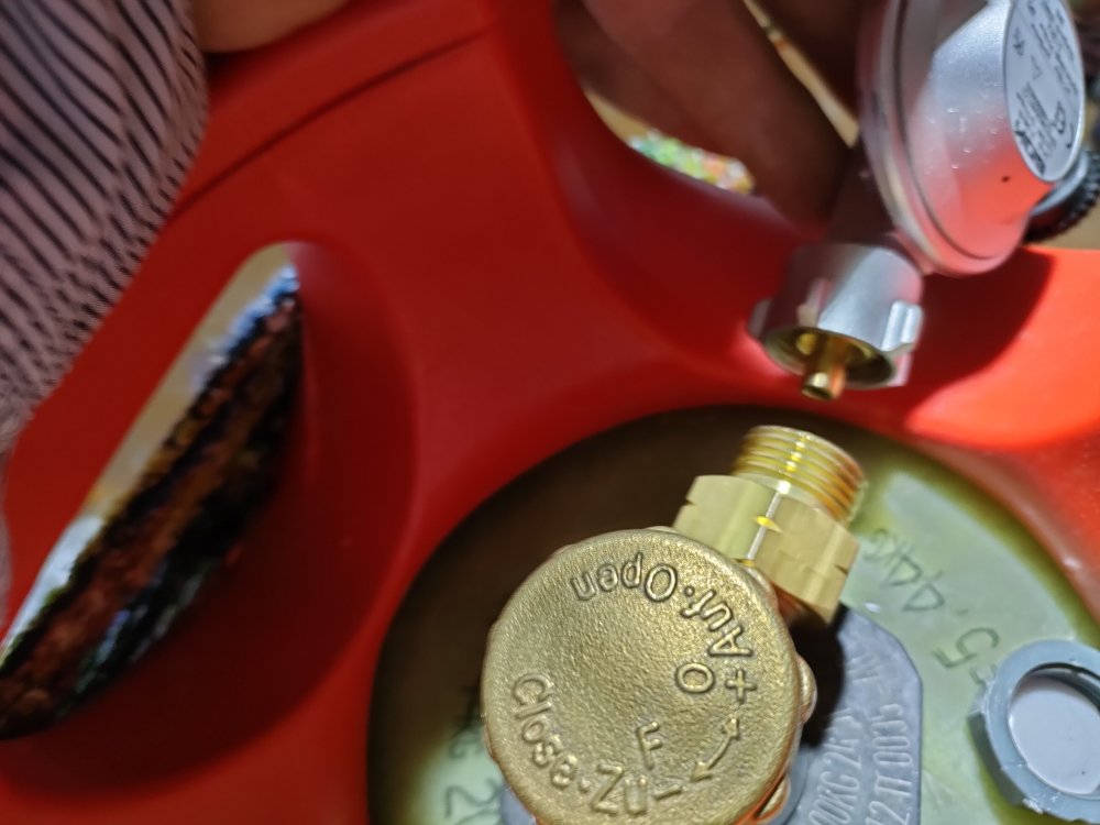

3. Regulatorul, fiind nemțesc, aveți nevoie de un mic adaptor de la butelie românească la butelie nemțească.
Vă rog să îl folosiți! Este foarte important, chiar dacă s-ar putea să pară că merge și fără el și să nu simțiți numaidecât nevoia de a-l folosi.

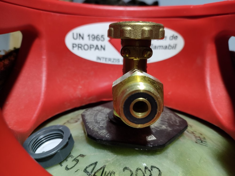

Bună dimineața!

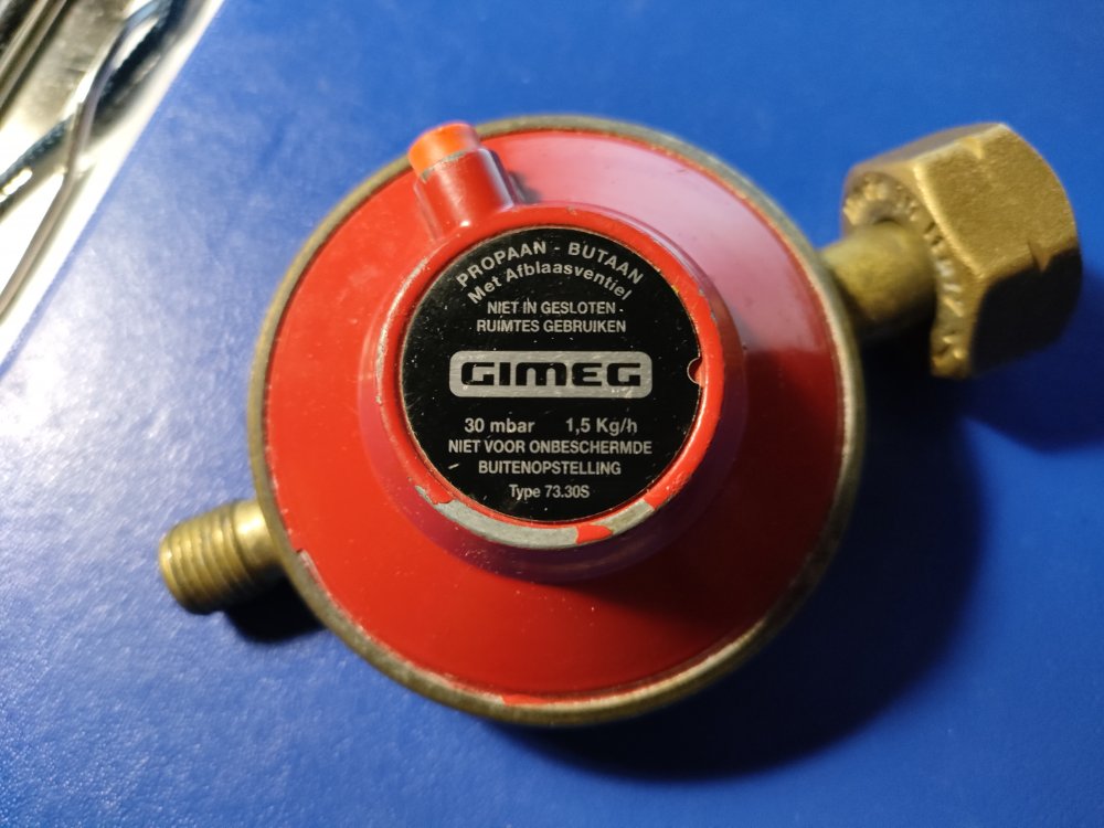

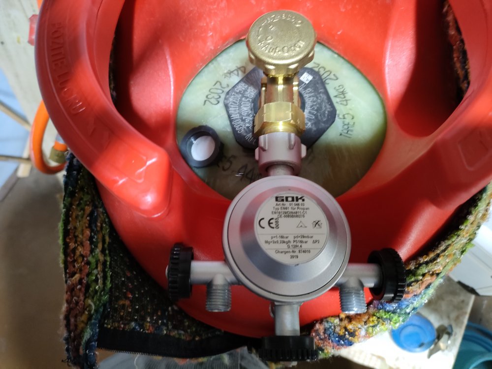

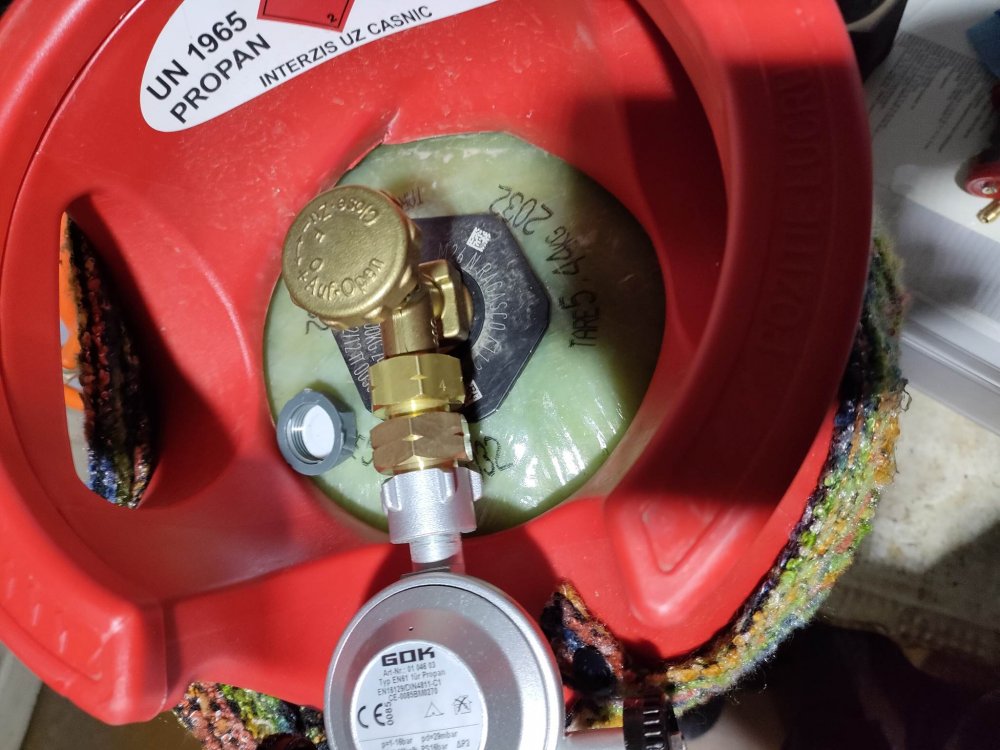

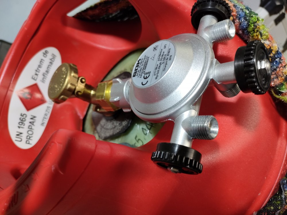

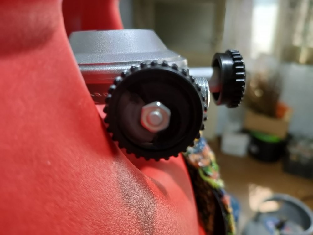

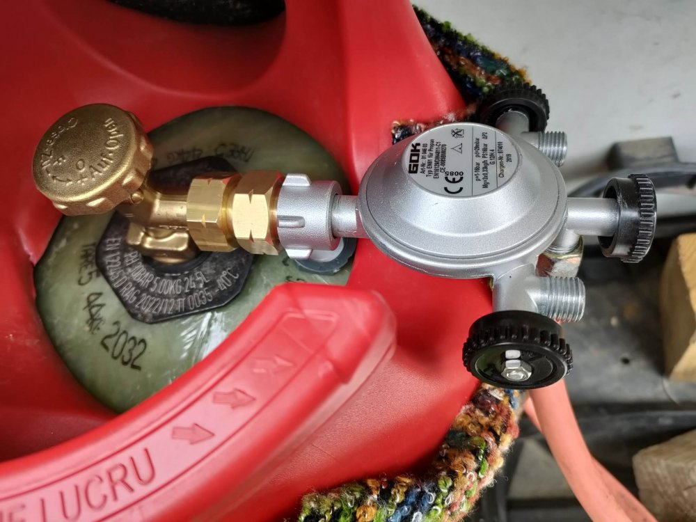

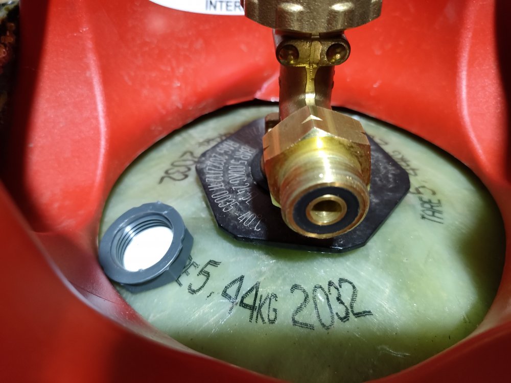

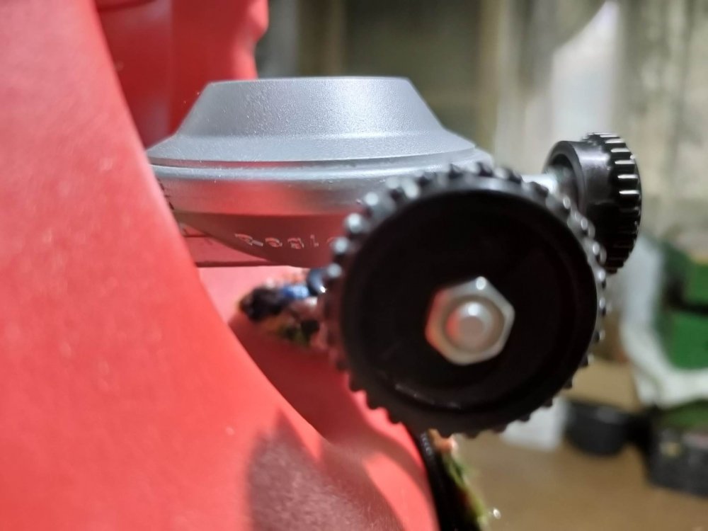

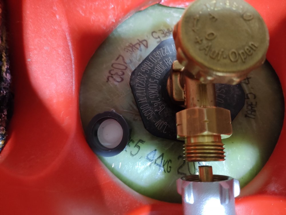

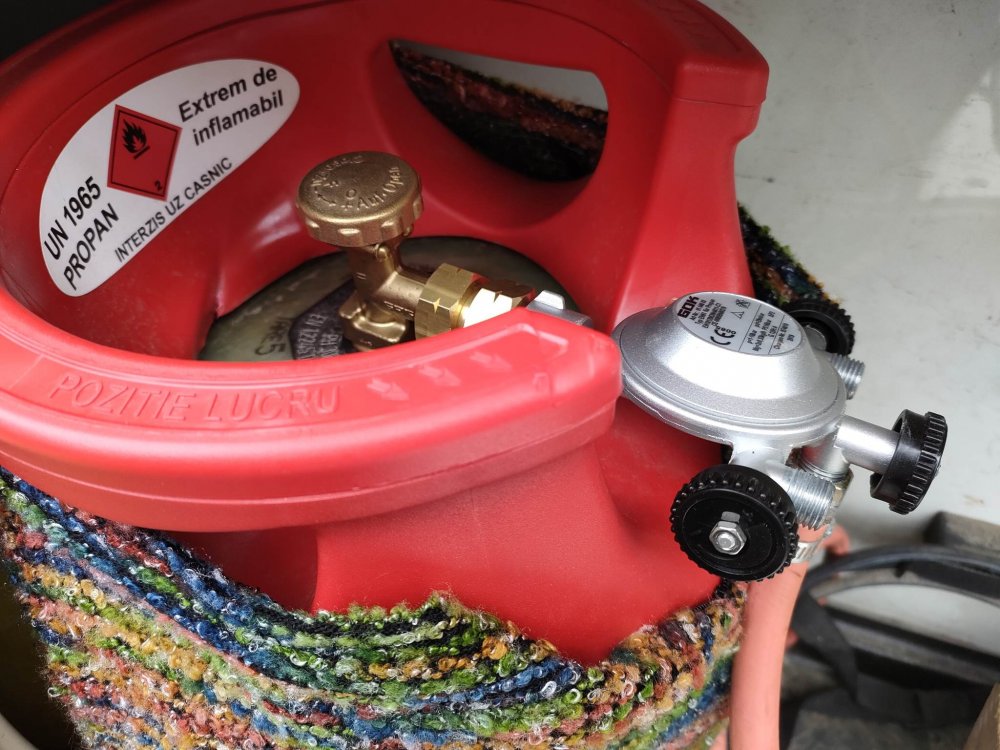

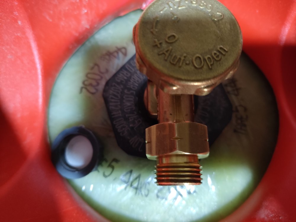

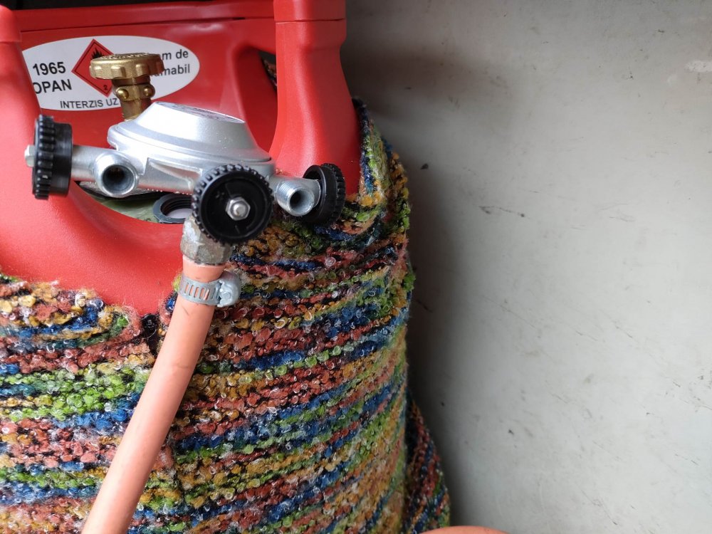

După o săptămână, o săptămână, a ajuns de la București regulatorul cu trei căi. În sfârșit, trăiască Poșta Română!

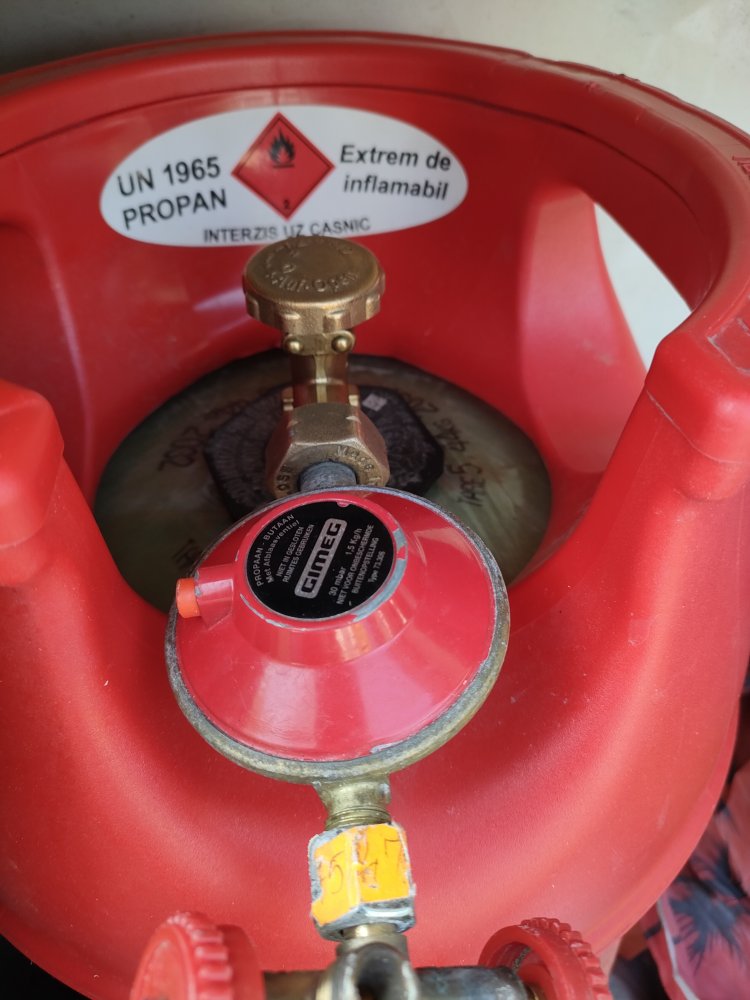

Am constatat cu tristețe că regulatorul cu trei căi se potrivește foarte bine cu butelia de propan din metal, dar nu cu cea din plastic.
Foarte trist și complicat.
Mai am nevoie de încă un adaptor sau de un prelungitor ca să scot regulatorul din zona plasticului de la butelie.
Aveți poate și alte idei?
PS. Anul trecut, când am rezolvat problema alimentării cu apă a rulotei, mi-a fost foarte ușor. Piese am găsit în Suceava, a fost simplu. Cu gazul este foarte complicat! Dacă trebuie să comand ceva, piesa este mai ieftină decât transportul!
Achim
Cred ca doua adaptoare Romania/Germania, ca cel din imagini, ar fi indeajuns pentru fixarea ceasului

Stimați colegi, săptămâna aceasta am mai comandat câteva piese și au ajuns de la Exis.
Pot spune că am rezolvat în mare parte problema alimentării cu gaz a rulotei dintr-o singură butelie.
De acum înainte voi pleca de acasă cu o singură butelie. Doar la drumuri lungi sau circuite mari prin țară voi lua două butelii de compozit, pline, originale, cu propan. Mă bucur că la modelul acesta de butelii, deși butelia este mare, intră perfect în compartimentul din rulotă dedicat. Încap foarte bine ambele butelii, la locul lor.
Pot conecta simultan, fără griji, mai mulți consumatori de gaz: în primul rând rulota, apoi aragazul extern, arzătorul, lada frigorifică.
Mai am un distribuitor cu două ieșiri. Dacă doresc să mai adaug încă un consumator, nu e nicio problemă.
