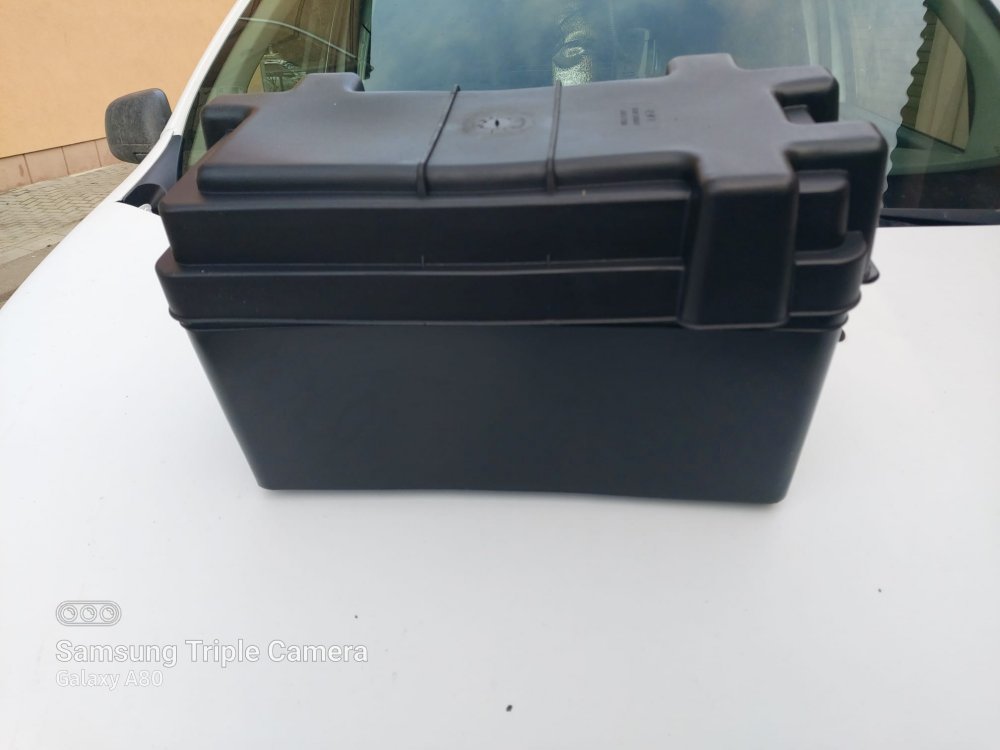

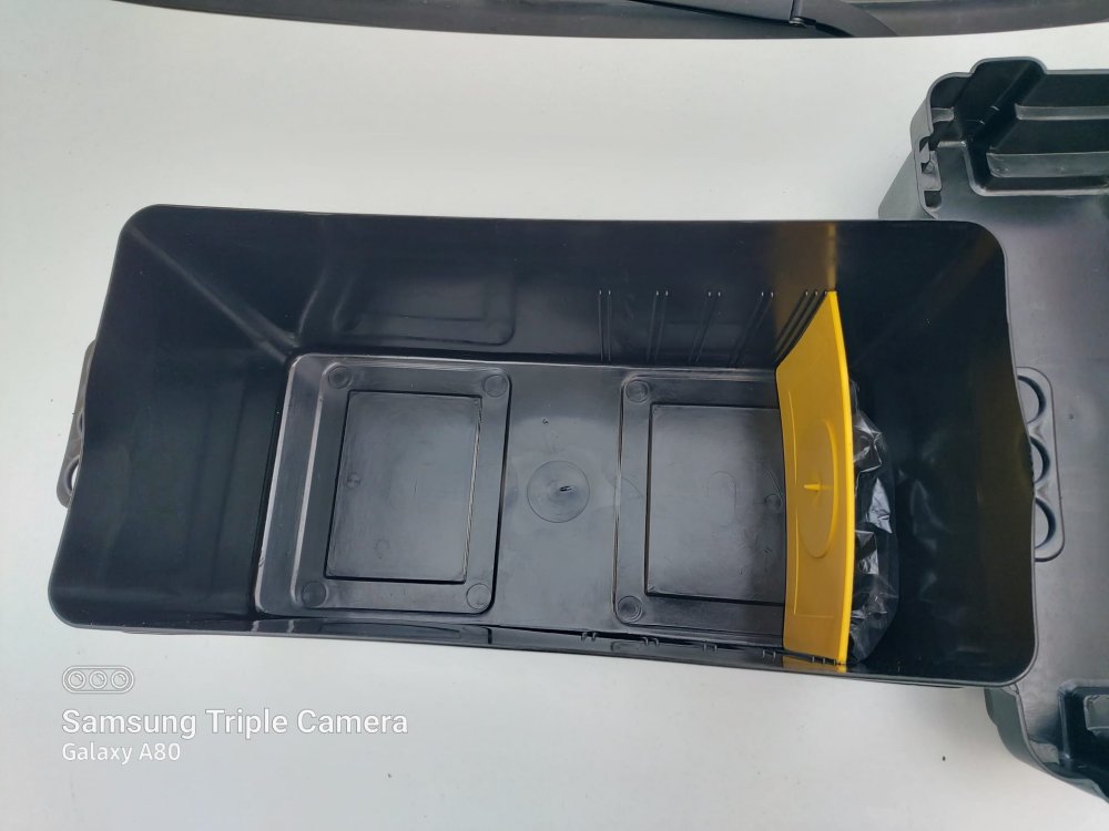

Și a venit cutia:
IMG-20230217-WA0002.jpg.257b31a9424dc3f7b370d69bfa5a3c57.jpgIMG-20230217-WA0003.jpg.3453d50495eb0ff9a03738f48804f13b.jpg

Acum am văzut postările. Capacul nu e deloc etanș. Ba mai mult are din fabrica doua locașuri destul de mari pe unde ies cablurile. Se observa in prima poza, sunt pe lateral. Deci, au pe unde ieșii gazele, dacă ar fi sa iasă.
LE vad ca are chiar 3 locașuri. 2 intr-o parte (pentru cabluri, se vad spre parbriz) și unul în cealaltă parte. Ultimul nu îmi dau seama pentru ce este ....
Eu sunt curios cum ancoreaza bateria de acumulatori: in interiorul cutiei sau pe exteriorul cutiei? In primul caz, va trebui gaurit fundul cutiei (deci adio protectie la scugerea accidentala a acidului), iar in al doilea caz, daca bateria nu intra fest, pune carton/burete/lemn in interior?

Are o curea, care se fixează în podea cu 2 șuruburi. Apoi cureaua trece pe sub cutie, și apoi peste capac. Se strânge, și gata fixarea. Eu ma gândesc sa mai bricolez ceva sa o fixez și de lateral. Fără sa găuresc cutia. Tot ceva gen curea!
Fixarea bateriei în interior o voi face cu placheta aceea de plastic galbena pe lungime, iar pe lateral rămâne foarte puțin spațiu, pana în 1-2 cm. Poate voi pune niște polistiren extrudat, din acela tare.

Acei 1-2 cm distanta fata de pereti permit balansul bateriei in cutie, balans care poate cauza in anumite conditii spargerea cutiei.

Bateria mea este optima yellow 75 ah. Din câte știu este agm. Nu are nici un furtun, este total incapsulata! Diferența între lățimea bateriei și lățimea interioara a cutiei este exact 1 cm. Latime baterie 165 mm, lățime interioara cutie 175 mm! Mai bine nu se putea! O sa pun niște polistiren extrudat.
