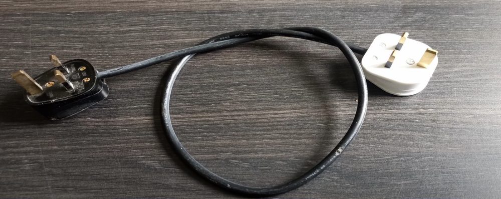

Marius Viorel 76 Semnalează Publicat 26 Aprilie, 2023 Alta intrebare rapida: daca fac un cablu cu fise male in ambele parti. Gen ca acesta din poza doar pe EU nu UK. O parte o pun in ecoflow si o parte la orice priza 220V din rulota. Nu ar merge? Nu s-ar transfera 220V peste tot? E cel mai invaziv. Ma intereseaza daca: merge e ceva pericol de electrocutare Cica se mai numeste si backfeed. Distribuie această postare Link către postare Distribuie pe alte siteuri
NRLaurentiu 1.982 Semnalează Publicat 26 Aprilie, 2023 Daca atingi fisele din greseala (scoti/bagi din greseala din EcoFlow)... De asemenea, ai siguranta doar de la priza aia, corect si elegant ( ) e sa te cuplezi la firul general din care pleaca ramurile cu sigurante. Distribuie această postare Link către postare Distribuie pe alte siteuri
Marius Viorel 76 Semnalează Publicat 26 Aprilie, 2023 Da, e cam dangerous. N-o sa fac asa. Distribuie această postare Link către postare Distribuie pe alte siteuri
