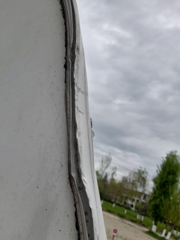

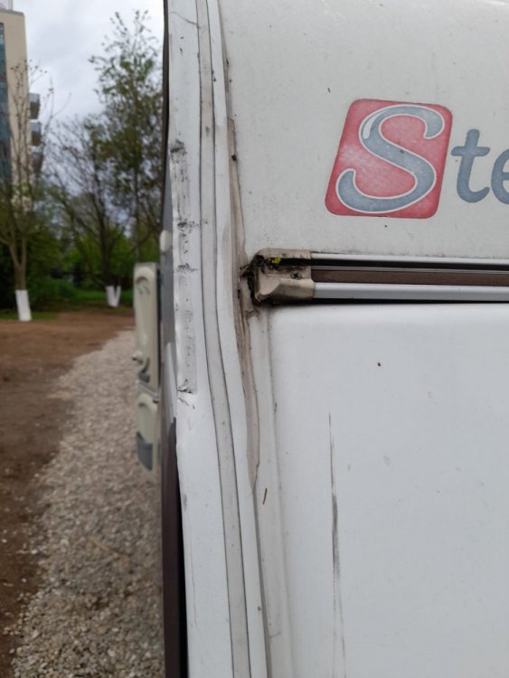

"am reusit inevitabilul ... am lovit putin rulota (Sterckeman Novastar Tendance) ....."
In afara de crapatura din topicul anterior, am si un profil (sina cort) turtit pe vreo 20 cm lungime.

Salut , problema asta nu se rezolva chiar asa de usor , cumperi sina de la raionul de perdele si o inlocuiesti . Sint citeva serviceuri dedicate care pot rezolva problema asta , Nu se poate inlocui dar acea bucata , trebuie toata sina si schimbat si masticul , asta in fericitul caz in care peretii nu sint afectati . Lucrul asta il vei vedea doar cind demontezi sina . Dar , daca vrei sa continui concediile anul acesta , vezi ca la Dedeman exista o banda de aluminiu cu mastic butilic de la Sika pentru a repara acoperisuri si burlane , ia o rola si lipeste-o pe toata partea afectata , sa acopere toata sina , Important este sa nu se infiltreze apa in peretii rulotei . Poti schimba banda in fircare an . Succes .

Nu este chiar asa complicata reparatia. Se taie sectiunea afectata si se inlocuieste. Evident, mastic, suruburi etc... Structura nu este afectata... Informatia de care am nevoie, este unde gasesc profile de cumparat, in magazin fizic, in Bucuresti....
