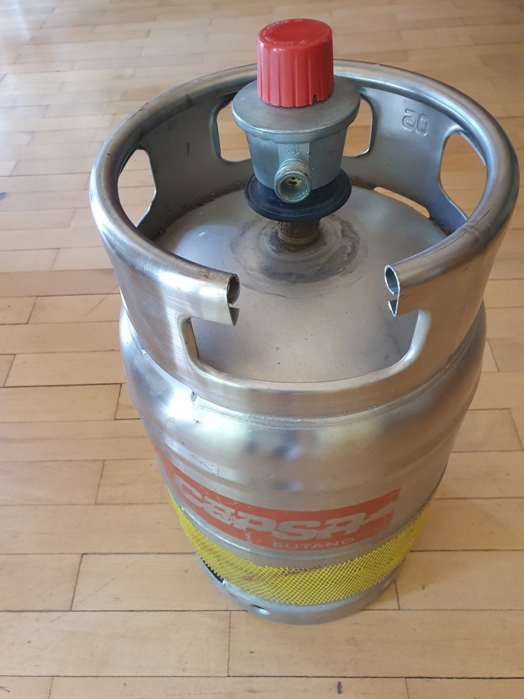

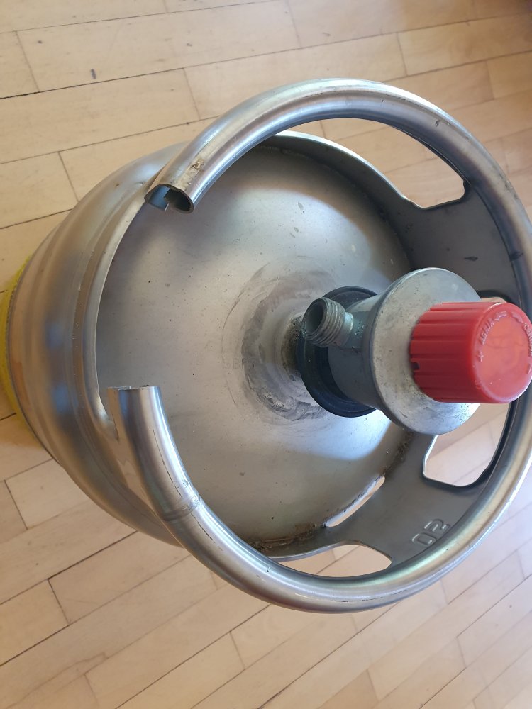

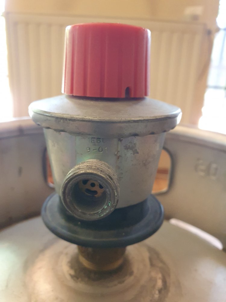

Bogdan A
Am ”moștenit” această butelie odată cu camperul. M-am bucurat, era ușoară și fățoasă... Dar!... Am fost să o umplu (era goală) la o stație de GPL și a durat cam 15-20 minute și de-abia a reușit să bage în ea 15 litri.
Apoi, surpriză la conectarea la instalația autorulotei - nu se pupă cu regulatorul de gaz (și eu idiot că n-am verificat înainte!).

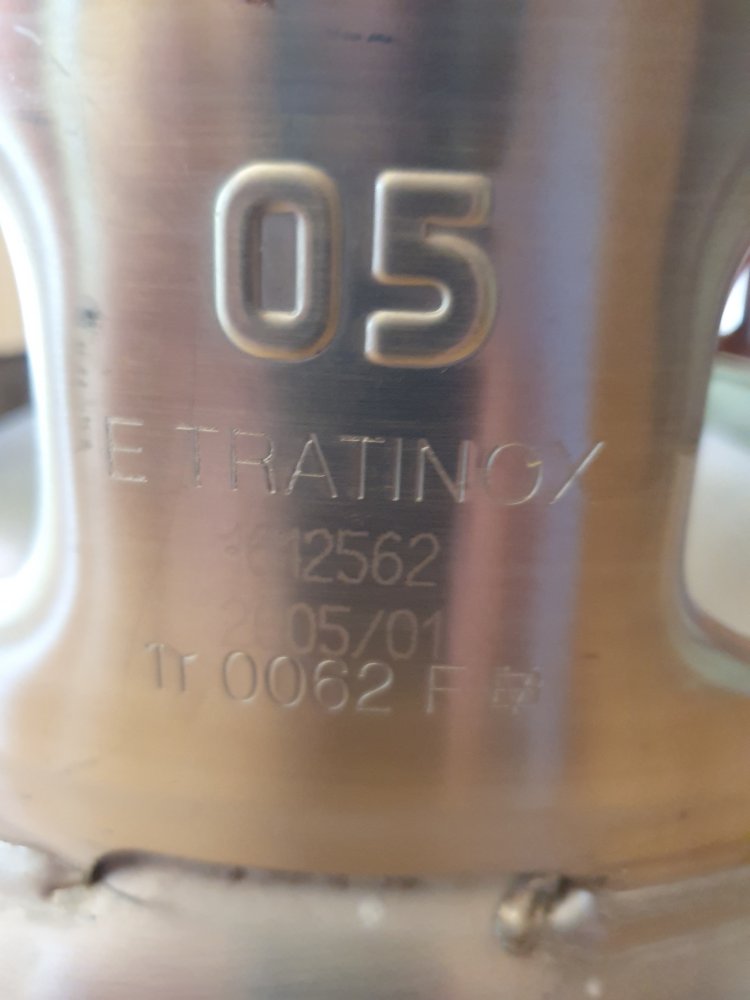

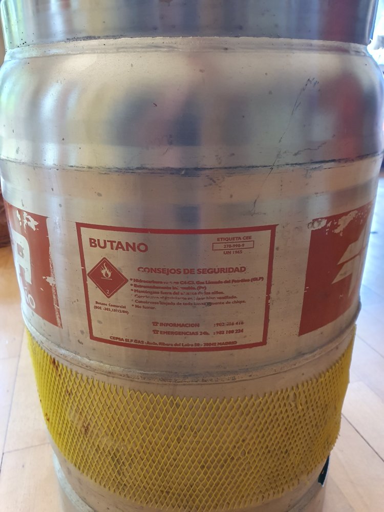

Știe cineva ce este cu acest model și cum/dacă se poate adapta să o pot folosi?
Salut @Bogdan A:salutare!:
 Am avut nu de mult o butelie asemanatoare, Ca sa pot folosi am schimbat robinetul. grija mare trebuie robinet original pentru butelie care are filet conic.
Salutare @Bogdan A
Cepsa, e butelie folosita NUMAI în Spania.
Găsești pe Amazon "set adaptor" (50 euro).
Achim
Incearca AICI pentru tipul asta de butelie.
Pe mine m-a descurcat cu o butelie asemanatoare
Bogdan A
Uf... la banii ăștia (150 lei sau mai rău, 50EUR) îmi iau o butelie românească... Mă mai gândesc. Mulțumesc pentru lămuriri tuturor celor care mi-au răspuns.
