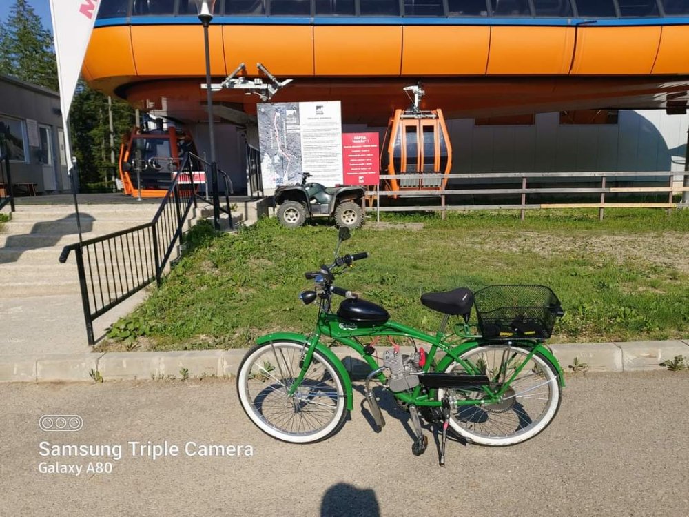

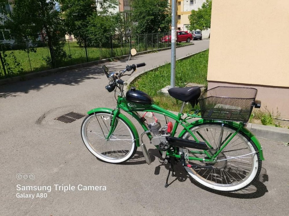

As dori sa va cer sfatul înainte de a da niște bani pe un suport de biciclete. În prezent posed o bicicleta cu motor în doi timpi cumpărată din București (e un inginer pe olx care pune motorașe pe bicicleta și iese un lucru fain):
IMG-20230524-WA0003.jpg.680f348e5f4413be2b1e915cedd59b5c.jpgIMG-20230524-WA0000.jpg.f7eb221d7bb8def50d71dd0e99b4e1cd.jpg

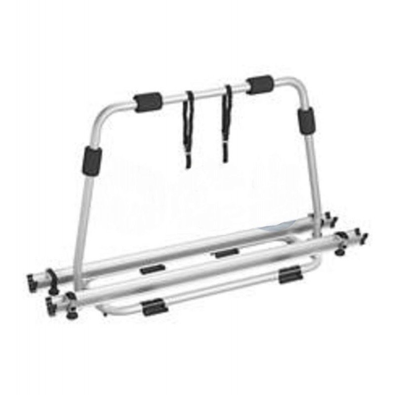

Acum problema mea. Am văzut pe net un suport de bicicleta HTD la numai 495 de lei nou, suport ce se montează pe proțapul rulotei:
IMG-20230524-WA0001.thumb.jpg.c8a8e4f8aff9875fb72315978c5ddee0.jpgIMG-20230524-WA0002.thumb.jpg.b935500059315f5c581f5879fbbbd866.jpg
Pe site scrie ca rezista pana la 40 kg și duce 2 biciclete.
Dacă eu voi pune aceasta motobicicleta (numai ea) pe acest tip de suport risc ceva? Are cineva de aici acest model de suport? As vrea sa îmi iau aceasta jucărie cu mine (bicicleta) când merg cu rulota.
Exclus sa o montez pe pavilion la masina, majoritatea suportilor de pavilion cară maxim 15 kg. Bicicleta mea are cam 28 kg cantarita de mine (cu motor cu tot).
Deci o pot pune pe proțap pe acest suport? Sau nu prea tine? Aștept opinii.

Proțapul sigur ține, cu apasarea pe carlig trebuie ai grijă.
Cam mare apăsarea pe cârlig!

Si totusi suportul ala e pentru doua biciclete. Ma indoiesc ca doua biciclete sa cantareasca mai putin de 28 kg. In wekendul asta voi pune o scandura pe protap si bicicleta peste. Apoi voi vedea apasarea pe carlig (am roata cu cantar pe protap). Apoi voi decide daca cumpar sau nu suportul!

Aranjeaza in rulota totul exact ca pentru plecat la drum: apa, apa WC, cort, bete, scaune etc. Amplaseaza-le cat mai pe centru (daca mai era cazul sa precizez). In portbagajul din fata pune butelia, roata de rezerva etc. (sau cum ai tu configurat acolo). Pune o scandura verticala in golul carligului si aceasta pe un cantar de baie obisnuit a.i. rulota sa fie dreapta, ca si cum ar fi agatata de masina. In acest fel vei avea greutatea exacta, nu acea valoare a cantarului inclus in roata de protatp (chiar daca e de la AL-KO & Co), unde, ca variabile, mai intervin si momentul parghiei si coeficientul de elasticitate. Daca valoarea obtinuta este mai mica cu 30 Kg (suma greutatii biclei+suport) fata de apasarea maxima (adica acea valoare mai mica dintre greutatea suportata de protap si cea suportata de carligul masinii), atunci poti pune motobicla pe protap. DAR va trebui sa ai aceeasi distribuire a greutatilor la fiecare drum! Sub nici o forma nu pune in spatele rulotei ceva "ca sa echilibrezi" si sa reduci apasarea pe carlig! Rulota va fi DOAR in echilibru static, dar in dezechilibru total in timpul mersului.

Da, ma refeream la suporți normali. O sa fac ceea ce ai spus mai sus. Sa vedem ce iese!
