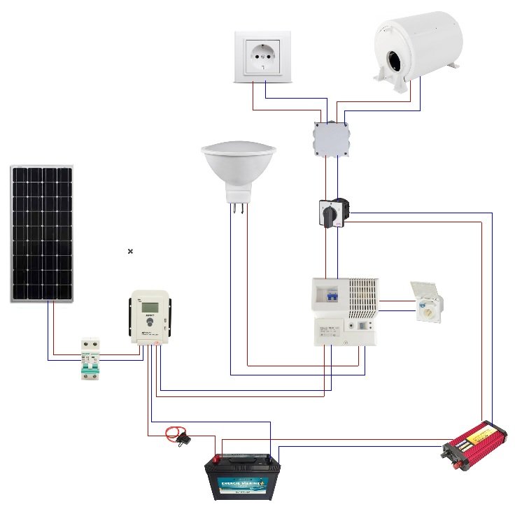

Adi Aloman 93 Semnalează Publicat 4 August, 2023 Salutare, Urmeaza sa montez un sistem fotovoltaic si nu sunt sigur daca schema gandita este corecta. 1. Vreau sa legt alimentarea pt consumatorii de 12V din MPPT, dar sa pastrez si legatura cu transformatorul rulotei pt situatii cand sunt alimentat din 220V. Pt asta am gandit un "nod" intr-un comutator pe "+ ul" de la consumatorii 12V si in functie de alimentare sa comut butonul. 2. Vreau sa leg un invertor pt boiler si prize 220V si ma gandeam sa il intercalez in alimentarea generala a rulotei, pana in transformator, cu priza si stecher sau tot un comutator. Cand vrerau sa-l folosesc il bag in priza de pe traseul de alimentare (asta e valabila cand nu sunt conectat la 220V) sau comut din comutator. Trebuie sa mai pun ceva sigurante pe undeva? Nelamuririle sunt in cercurile verzi. Multumesc! Distribuie această postare Link către postare Distribuie pe alte siteuri
Viorel K 330 Semnalează Publicat 4 August, 2023 Daca imi aduc bine aminte s-a mai discutat subiectul si cineva recomanda sa se renunte la acel transformator. Vezi ca exista invertoare care cu rol de back-up, folosite indeosebi la centrale termice de apartament (am si eu unul), adica sunt conectate atat la 220v cat si la o baterie de 12v. Cand nu mai ai curent la prize, comuta automat pe baterie. Cand a venit curentul la prize, trece pe prize (si incarca si bateria). Vezi de ce putere il iei, cam puterea boilerului si ce mai ai acolo la 220V + macar 30%. In general, dupa experienta conversiei unei dube, as recomanda sa iei totul ma mare decat cerintele actuale. Oricand iti mai poete veni o idee de un panou sau consumatori in plus sau schimbi ceva cu altceva mai mare si o sursa mica te va tine pe loc, sau n-ai prevazut loc pentru un invertor mai mai mare, sau cabluri prea subtiri etc. Si chiar daca nu, lucrand la un amperaj sensibil mai mic decat sunt proiectate, nu vor fi solicitate termic la extrem, mai ales pe niste calduri de vara. Intre panou si invertor e bine sa ai un comutator bipolar (cica in alte tari ar fi obligatoriu). Se zice ca nu e bine sa bagi curent de la panou in controller si sa nu aibe baterie conectata. Avand comutator, daca vrei sa schimbi bateira sau sa o iei in casa etc, deconectezi panoul usor. Desi, din greseala, am intrerupt bateria si n-a fumegat nimic. Eu am pus asa ceva: https://pedavo.ro/collections/accesorii-sisteme-fotovoltaice/products/siguranta-declansatoare-pentru-panouri-solare-16a-dc-mcb?variant=43694941274338 Din cate vad, controllerul tau are 3 perechi de borne. Nu stiu ce amperaj duce pe iesirea de consumatori dar cred mai bine ai renunta la ea si ai merge pe varianta clasica, legati la baterie, asa cum fac cei cu controllere cu doua perechi de borne. In zona bateriei, in loc de sigurante fuzibile eu am montat automate, ca sa pot si decupla circuitele principale usor in caz de ceva. Fuzibile am la panoul unde se ramifica "marunt" consumatorii. 1 Distribuie această postare Link către postare Distribuie pe alte siteuri

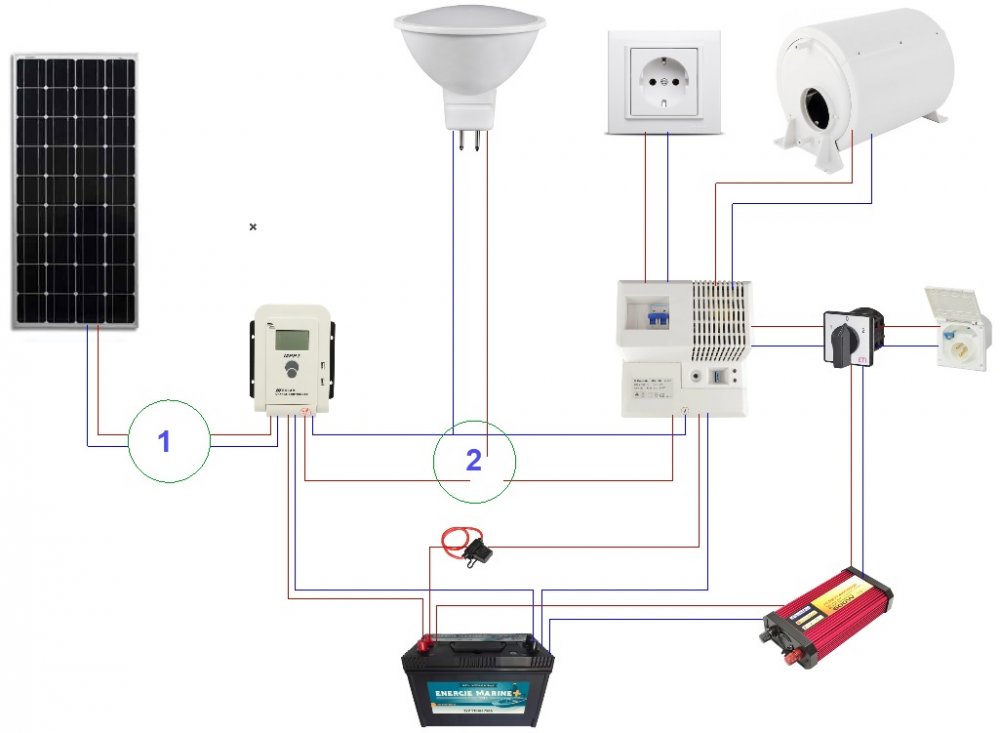

Adi Aloman 93 Semnalează Publicat 6 August, 2023 Salutare din nou! Tot mai am cateva nelamuriri. 1. Inca nu-mi este clar ce intrerupator (1) si comutator(2) sa aleg pt pozitia 1 si 2 din schema. Daca sa fie bipolare sau nu. Din ce imi amintesc, @NRLaurentiu (parca mai erau si altii) scria intr-un topic, ca pe instalatie de 12V nu e bine sa folosesti intrerupatoare de 220V. Imi puteti recomanda concret ceva? 2. Ce grosime sa aiba firele dintre baterie si controler? 3. Panourile o sa le fixez de rulota cu suporti din ABS cu Sika 554 (e succesorul lui 252 si 552) care se poate aplica fara primer si activator. Am luat si un degresant tot de la Sika (S+P). Oare sa lipesc direct pe tabla vopsita sau sa slefuiesc pana la aluminiu? Promit sa revin cu detalii despre tot procesul. Multumesc! Distribuie această postare Link către postare Distribuie pe alte siteuri
NRLaurentiu 1.983 Semnalează Publicat 6 August, 2023 @Adi Aloman , in dreapta lui 2 nici nu ai nevoie de traseu! In plus, intreruperea circuitului o faci din controler (majoritatea au releu/MOSFET). Comutator 1, nu stiu ce sa recomand, cauta dupa comutator bipolar c.c./DC. In jargon, "perleaza" contactele daca intrerupatorul e pentru c.a./AC. Eu nu am pus, am panoul mobil si-l deconectez daca am ceva de depanat in camping. PS: intrebarea 2 - de regula iesirea "tine" maxim 10 A. Un conductor de 2, 5 mmp e suficient, daca traseul e scurt. Daca e mai lung de circa 1 m, atunci pune de 4 mmp. LE: scuze, m-am referit la traseul regulator-instalatia rulotei. Intre bateria de acumulatori si regulator --> in functie de amperaj (nu stiu ce ai acolo). 1 Distribuie această postare Link către postare Distribuie pe alte siteuri
Adi Aloman 93 Semnalează Publicat 6 August, 2023 @NRLaurentiu, multumesc foarte mult! Comutatorul 2 e pt atunci cand din nu stiu ce motiv n.am panoul functional si ma leg la 220v cu rulota. Intre baterie si controler am cca 1 m, asa ca o sa pun cablu de 4mm. N.am consumatori mari, dar vreau sa fiu sigur. Ramane intrebarea: daca slefuiesc pana la aluminiu sau lipesc direct? Poate a mai folosit cineva Sika 554. Mulțumesc! Distribuie această postare Link către postare Distribuie pe alte siteuri
NRLaurentiu 1.983 Semnalează Publicat 6 August, 2023 La 8/6/2023 la 9:10, Adi Aloman a scris: Comutatorul 2 e pt atunci cand din nu stiu ce motiv n.am panoul functional si ma leg la 220v cu rulota. Arată mai mult Nu are ce cauta acolo! Circuitul din dreapta lui e inutil! Ai doar circuit direct controler-instalatie! Cand nu ai "panou", ai alimentare din bateria de acumulatori. Cand ai 230 V de la retea, ai si 13, 8 V spre bateria de acumulatori de la traful rulotei, implicit si spre controler si instalatie. Vrei sa izolezi de tot bateria de acumulatori? Ii pui la minus un comutator si o elimini din circuit. In acest caz o sa ai 230 V --> 13, 8 V --> MPPT --> instalatie (panoul decuplat!) La 8/6/2023 la 9:10, Adi Aloman a scris: Intre baterie si controler am cca 1 m, asa ca o sa pun cablu de 4mm. N.am consumatori mari, dar vreau sa fiu sigur. Arată mai mult 4 sau 6 mm in functie de amperajul cu care controlerul MPPT incarca bateria de acumulatori (valoare pe care nu ai precizat-o). Nu face confuzia facuta de mine mai devreme. Pe acolo trece intr-adevar si tot consumul instalatiilor rulotei, dar acela e de maxim 10 sau 15 A (limitat de MPPT). MPPT-ul poate incarca si cu 30 A, in functie si de ce putere (W) de la panori fotovoltaice suporta el maxim, de aceea dimensionezi suprafata sectiunii conductorului in functie de care valoare este mai mare. Nu uita de recomandarea lui @Viorel K de a pune sigurante la paritate cu consumatorii! 1 Distribuie această postare Link către postare Distribuie pe alte siteuri
Adi Aloman 93 Semnalează Publicat 6 August, 2023 La 8/6/2023 la 10:07, NRLaurentiu a scris: Nu are ce cauta acolo! Circuitul din dreapta lui e inutil! Ai doar circuit direct controler-instalatie! Cand nu ai "panou", ai alimentare din bateria de acumulatori. Cand ai 230 V de la retea, ai si 13, 8 V spre bateria de acumulatori de la traful rulotei, implicit si spre controler si instalatie. Vrei sa izolezi de tot bateria de acumulatori? Ii pui la minus un comutator si o elimini din circuit. In acest caz o sa ai 230 V --> 13, 8 V --> MPPT --> instalatie (panoul decuplat!) Arată mai mult Traful rulotei nu incarca bateria, face doar conversia din 220v in 12v, de aceea vreau sa pastrez si acel circuit. E gresit sa pun comutatorul 2? Totodata comutatorul 2 anuleaza bucla pt cand folosesc 220v din invertor si 12v din panoul fotovoltaic. Sper sa nu gresesc. La 8/6/2023 la 10:07, NRLaurentiu a scris: 4 sau 6 mm in functie de amperajul cu care controlerul MPPT incarca bateria de acumulatori (valoare pe care nu ai precizat-o). Nu face confuzia facuta de mine mai devreme. Pe acolo trece intr-adevar si tot consumul instalatiilor rulotei, dar acela e de maxim 10 sau 15 A (limitat de MPPT). MPPT-ul poate incarca si cu 30 A, in functie si de ce putere (W) de la panori fotovoltaice suporta el maxim, de aceea dimensionezi suprafata sectiunii conductorului in functie de care valoare este mai mare. Nu uita de recomandarea lui @Viorel K de a pune sigurante la paritate cu consumatorii! Arată mai mult Pun cabluri de 6mm, am gresit cand am scris 4mm. O sa vad cum fac si cu sigurantele consumatorilor. Din fabrica rulota i-a separat doar in doua trasee: pompa de spa si restul (aici am becuri LED, trumavent si ventilator, detector de gaze). Asta e controlerul https://utb-shop.ro/Controler-Regulator-solar-MPPT-40A-12-24V-Breckner-Germany-BK92981/PD/12475 Asta e panoul https://utb-shop.ro/Panou-solar-fotovoltaic-300W-monocristalin-1645x880x35mm-Breckner-Germany-BK77004N/PD/15692 Multumesc! Distribuie această postare Link către postare Distribuie pe alte siteuri

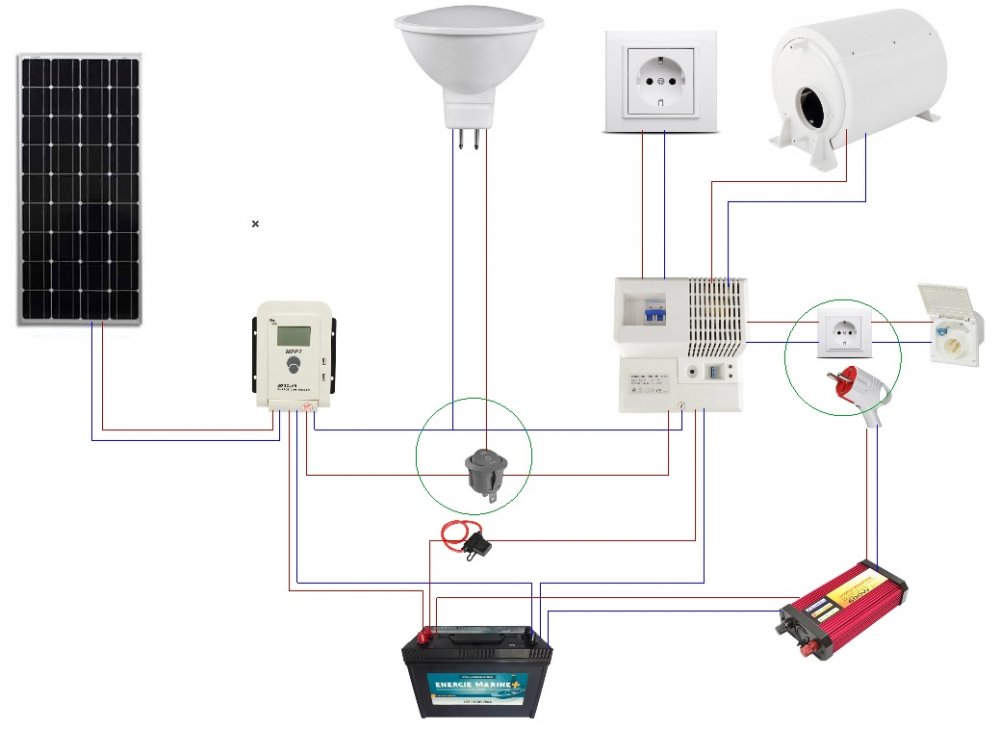

Adi Aloman 93 Semnalează Publicat 9 August, 2023 Salutare din nou! Am mai studiat problema si am ajuns la urmatoarea schema. Trafo-ul rulotei nu incarca bateria, asa ca am eliminat acel traseu. Iesirea de la controler am legat-o cu intrarea de pe trafo unde era bateria - si de aici pleaca mai departe consumatorii 12v. Trafo-ul decupleaza automat 12V daca il leg la reteaua 220V, si face el 12V din 220V. Pentru cand sunt oofcamping: vreau sa intercalez invertorul in instalatia rulotei. Daca il pun intre priza exterioara de alimentare rulota si trafo, imi anuleaza automat intrarea de 12V de la panou, iar cei 12V ii obtin tot din invertor si nu cred ca e bine pt consum (12V ->220V -> 12V). Oare e mai bine sa pun invertorul pe iesirea de 220v din trafo si acolo sa pun un comutator (on/off/on). Multumesc! Distribuie această postare Link către postare Distribuie pe alte siteuri
Negut Cosmin 37 Semnalează Publicat 9 August, 2023 La 8/9/2023 la 11:36, Adi Aloman a scris: Salutare din nou! Am mai studiat problema si am ajuns la urmatoarea schema. Trafo-ul rulotei nu incarca bateria, asa ca am eliminat acel traseu. Iesirea de la controler am legat-o cu intrarea de pe trafo unde era bateria - si de aici pleaca mai departe consumatorii 12v. Trafo-ul decupleaza automat 12V daca il leg la reteaua 220V, si face el 12V din 220V. Pentru cand sunt oofcamping: vreau sa intercalez invertorul in instalatia rulotei. Daca il pun intre priza exterioara de alimentare rulota si trafo, imi anuleaza automat intrarea de 12V de la panou, iar cei 12V ii obtin tot din invertor si nu cred ca e bine pt consum (12V ->220V -> 12V). Oare e mai bine sa pun invertorul pe iesirea de 220v din trafo si acolo sa pun un comutator (on/off/on). Multumesc! Arată mai mult Salutare, La aceeasi intrebare am ajuns si eu cand mi-am facut instalatia pentru rulota si am ales sa conectez inverter-ul intre priza exterioara si trafo-ul rulotei din urmatoarele considerente: - evident ca o sa ai niste pierderi la transformarea din 12V in 220V apoi iar in 220V insa, in cazul meu, aceste pierderi nu sunt semnificative intrucat nu am foarte multi consumatori la 12V. Inafara de pompele de apa, iluminat (partial), ventilatoarele de la aerisirea frigiderului nu cred ca am alti consumatori la 12V; Ca sa-ti faci o idee de consum, la apusul soarelui aveam bateria incarcata 100% (LiFePo4 de 200 de Ah) cand am inceput sa consum exclusiv din baterie, fara aportul panourilor. Consumatori: iluminat - 3-4 ore, pompe apa - utilizare normala, undeva la 15 minute, cuptor cu microunde 1200W - 10 minute, aspirator 650W - 5 minute, laptop cred ca undeva la 65W - 1 ora, frigider cu compresor 90W - cateva ore, n-as putea sa estimez cat a functionat continuu ca decupleaza termostatul in functie de temperatura. Dimineata, cand au inceput sa incarce panourile din nou aveam bateria la 70%. - un alt considerent ar fi ca am vrut sa am 220V in afara rulotei fara fire scoase pe geam sau usa si fara alte improvizatii si decupaje in pereti, doar prin conectarea unei prize CEE la stecherul (priza) rulotei la care am pus un bloc cu 3 prize. Trebuie doar sa ai in vedere sa nu conectezi o sursa externa de curent atata timp cat e si inverter-ul conectat, daca ai un comutator automat cu atat mai bine. Nu stiu daca este cea mai buna configuratie dar la mine functioneaza ok, poate colegii cu o experienta mai mare au solutii mai bune. Succes! 1 Distribuie această postare Link către postare Distribuie pe alte siteuri
Adi Aloman 93 Semnalează Publicat 10 August, 2023 @Negut Cosmin, eu la consumatori stau mai bine decat tine am doar becuri LED cu consum foarte mic, trumaventul cand e frig, ventilator frigider cu termostat, detector de gaze (doar noaptea), si pompa de apa. Asa ca da, e o varianta si asta, dar intrebarea ramane daca pot conecta invertorul la iesirea din trafo. Multumesc! Distribuie această postare Link către postare Distribuie pe alte siteuri
