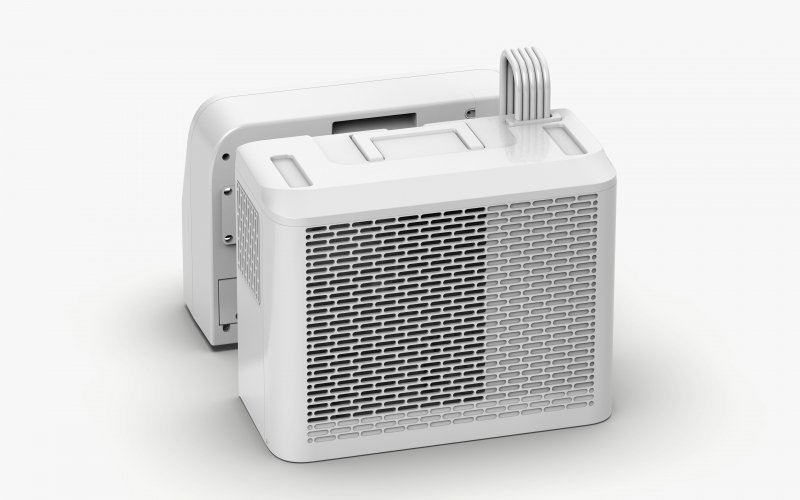

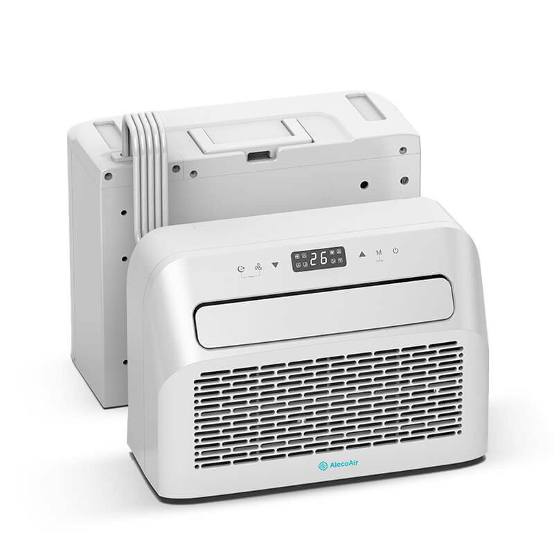

Am cumparat acum trei saptamani un aer conditionat, nou, pentru rulota.
Caraceristici:
Capacitate de racire: 5000 BTU
Alimentare: 220-240V, 50 Hz
Gaz refrigerant: R290 (130g)
Consum maxim: 1460 W
Debit de aer: 280-330 mc/h
Nivel sonor: < 65 dBA
Dimensiuni unitate interna ( L x l x H): 445 x 310 x 210 mm
Dimensiuni unitate externa (L x l x H): 440 x 355 x 210 mm
Greutate neta unitate interna: 5.6 kg
Greutate neta unitate externa: 14.4 kg
Tip protectie: IPX4
Trei moduri de lucru - racire, dezumidificare si ventilare;
L-am cumparat la pretul de 1799 lei, direct de la firma, nu prin intermediari.

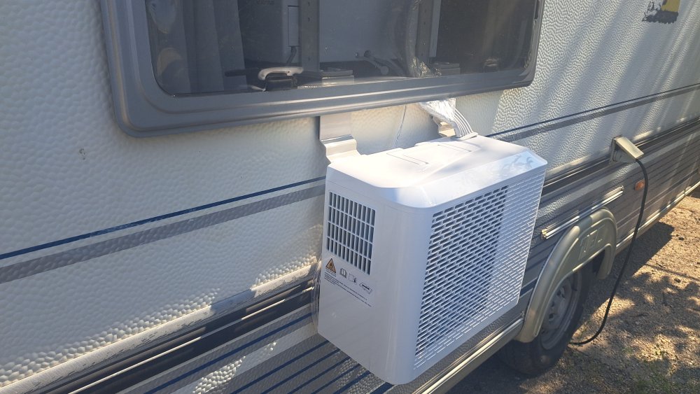

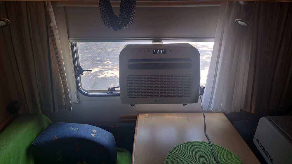

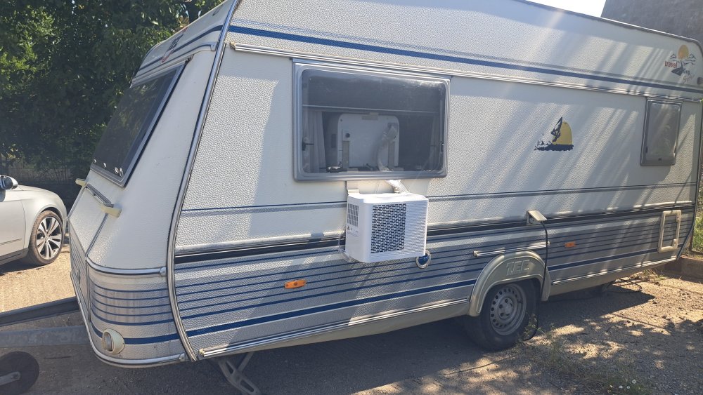

L-am probat imediat a doua zi pe o temperatura exterioara de 38-39 grade.
La-m lasat sa functioneze mai mult timp si cand am verificat a reusit sa faca in interior 23 grade, iar curentul masurat in functiune era de 600 W (chiar daca este dat la caracteristici consum maxim de 1460 W (???)
Mentionez rulota a stat doar in soare, fara pic de umbra si ca in mijlocul rulotei este o trapa mare panoramica, tinuta inchisa si intre capacul trapei si jaluzeaua mata am pus o foaie de polistiren de 1 cm grosime. Fara polistiren se incinge jaluzeaua si radiaza caldura in toata rulota, ca si un radiator. Astfel cu polistirenul intercalat la trapa, a disparut efectul de radiere a caldurii.
Intr-un cuvant sunt foarte multumit de achizitie, in special de pret, mai ales daca fac comparatie cu alte modele de aer conditionat.
Atasez cateva poze cu aerul conditionat si cu acesta montat pe rulota. (specific ca este un model detasabil).

In inerior este super OK, se aude doar un usor fasit al ventilatorului. La exterior nu depaseste zgomotul lazii frigorifice Dometic care se vede in ultima poza.
Ziua, practic nici nu se sesizeaza zgomotul, iar seara cand este liniste in imprejurimi, poate fi programata sa functioneze 1-2 ore cand  te culci si sa se opreasca singur.
