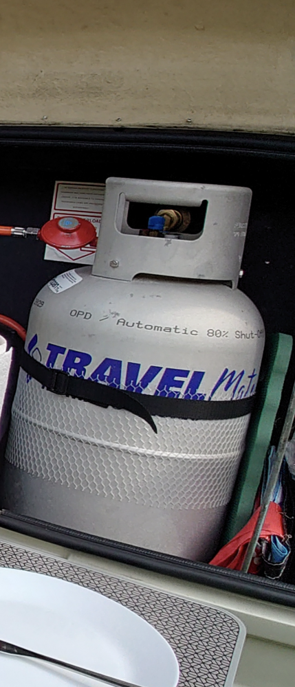

Nu mai bine vezi optiunea?
Incarcare cu oprire automata la 80 % si indicator real al nivelului. Si incape.

Nu m-as da inapoi nici de la o inspectie tehnica periodica a rezervorului, certificata legal, pentru a nu duce munca de lamurire cu diversi necalificati la fiecare umplere.
Cand am incarcat-o am vizitat doua statii, la prima nici n-a vrut sa auda, la a doua a zis sa mi-o incarc eu, ca orice sofer. Era prima oara pentru mine cand am pus mana pe un pistol cu gaz...
In viitor: peste vreo 2 ani cand se termina gazul din ea (e 80 % plina inca!), voi vedea ce va fi.
Aceasta solutie se potriveste perfect stilului meu. Altii isi adapteaza instalatiile in functie de nevoi.
