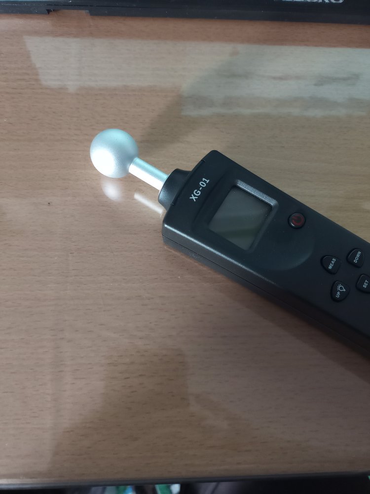

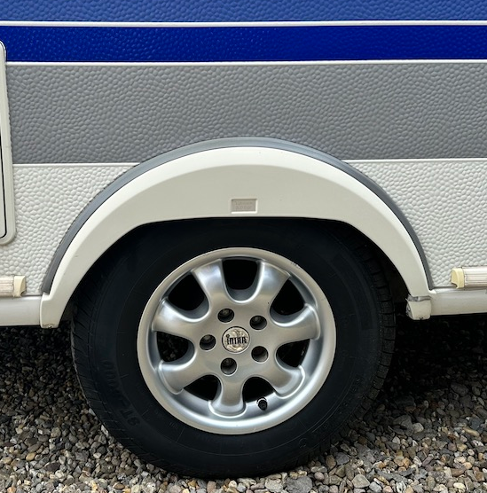

Am un umidometru inductiv (made in china) care pare sa detecteze umezeala destul de bine si o sa-i fac teste. Cat despre punte, multumesc pt info, nu stiam ca sunt pretentioase. Am atasat o poza cu roata, crezi ca e ok, cel putin vizual ?

@Marius Gheorghiu Puntea zic eu ca e ok.
Umidometrul ala e exact ce ai nevoie pentru a elimina orice suspiciune.
Faci calibrarea dupa ce intri in rulota.

@Marius Gheorghiu dupa poza pusa, pare sa fie modelul dupa 2003(cel rotunjit). Sa fi foarte atent la peretele frontal, deoarece primele la serii se cunosc au fpst cateva probleme acolo, plecate de la multiplele imbinari ale peretelui. Ulterior au revenit la montarea peretelui dintr-o bucata. Nu au avut toate aceasta probleme, dar este destul de des intalnita mai ales la UFE-uri.
