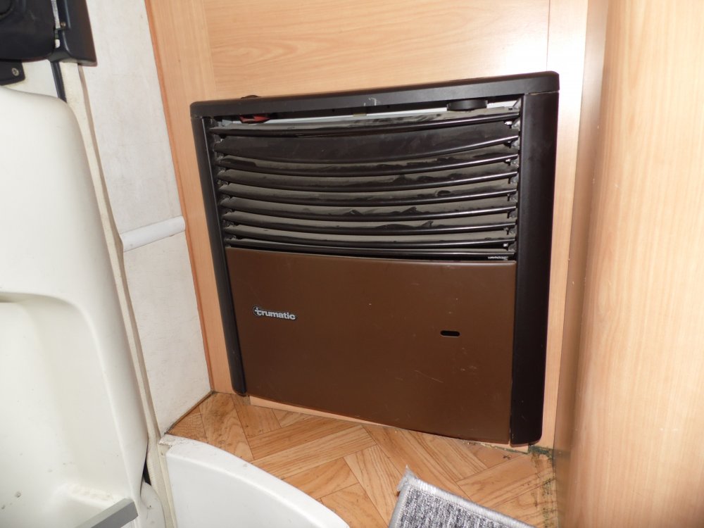

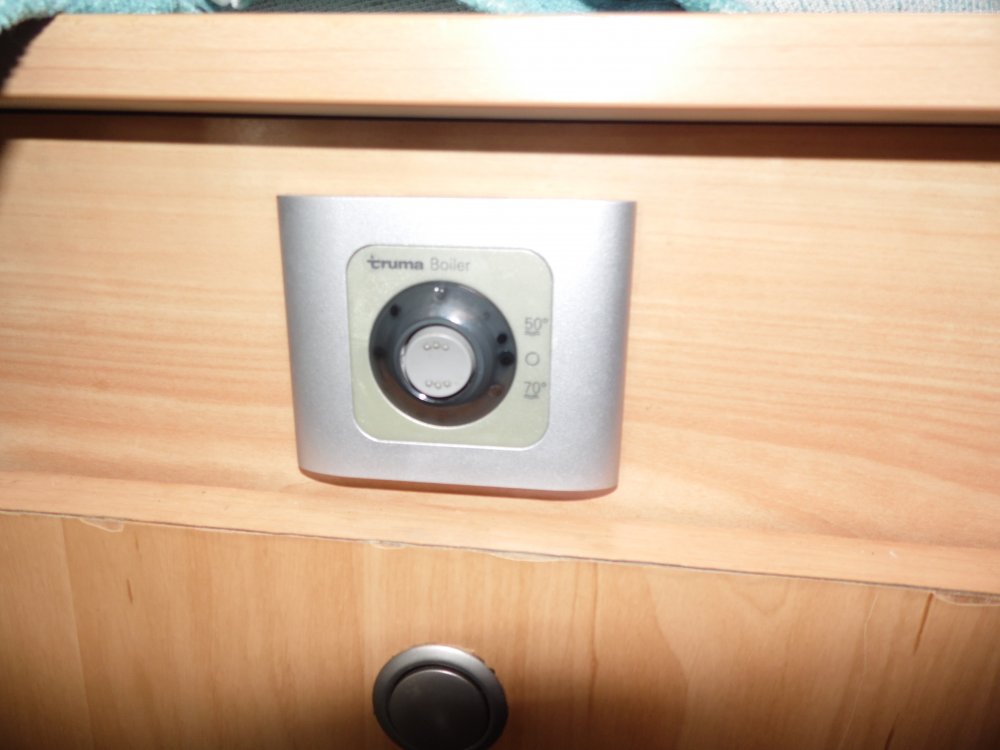

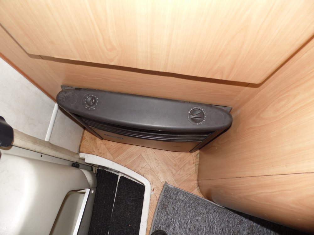

Multumesc pentru raspuns. Inteleg ca truma mea consuma 1A/ora adica o baterie de 70 AH ma tine 70 de ore  daca functioneaza doar incalzirea ( cel putin asa inteleg eu )

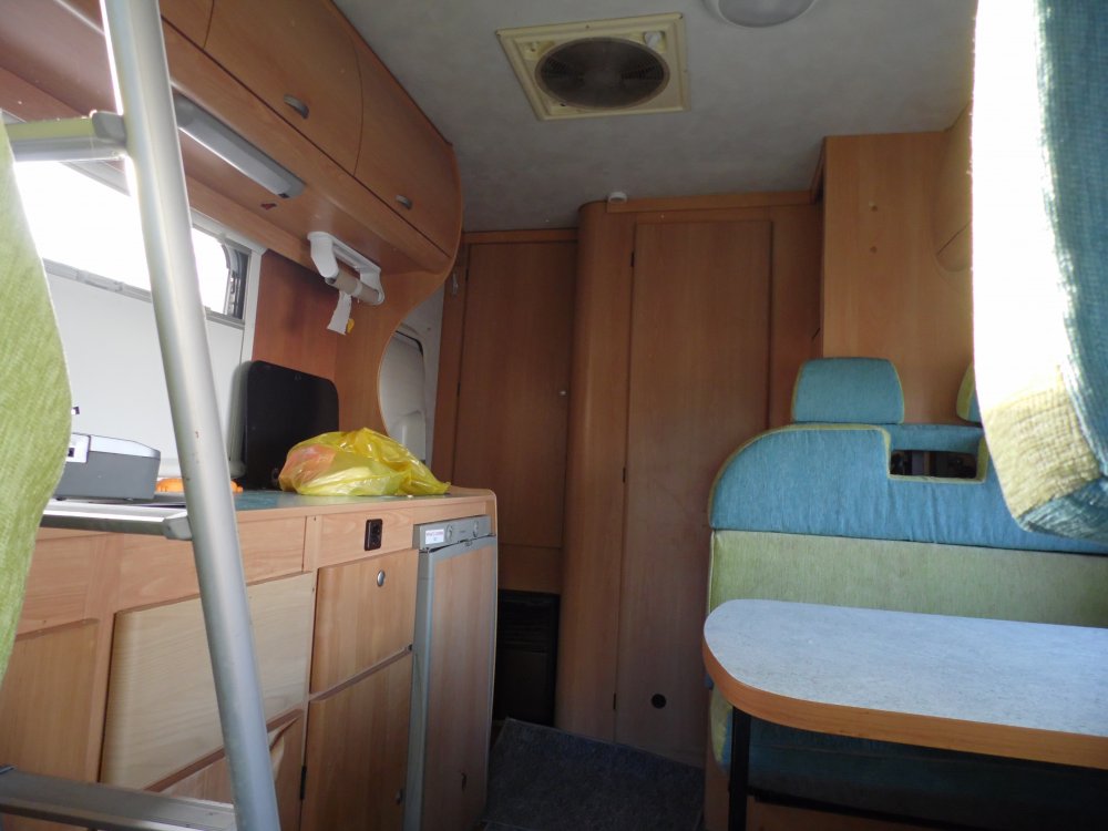

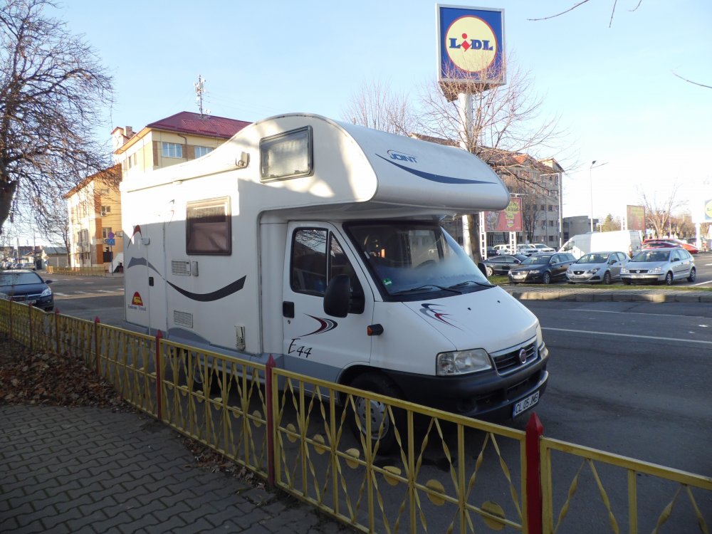

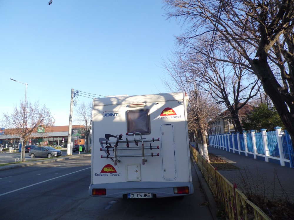

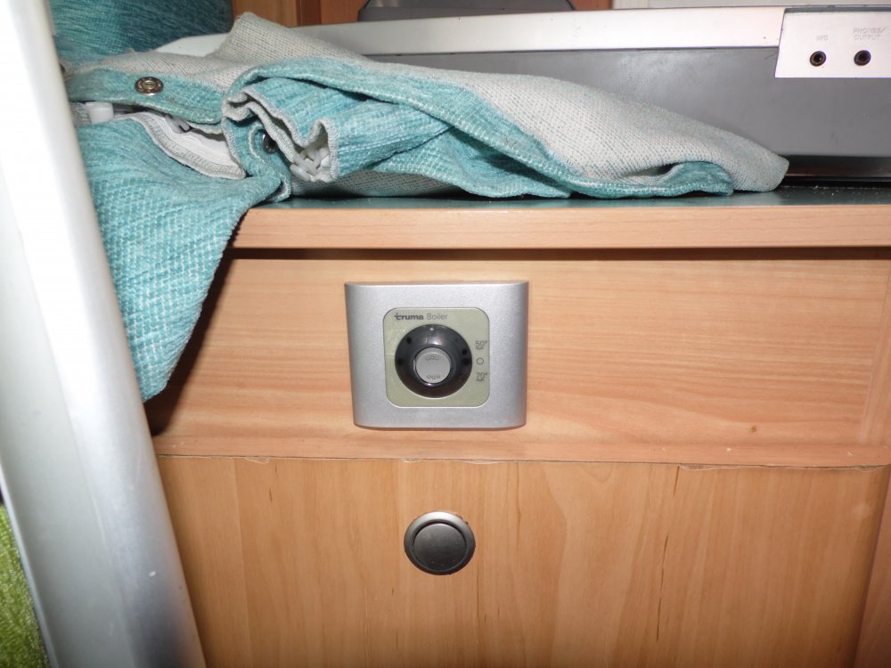

Atasez foto pt a mi spune   rulotisti/autorulotistii cu experienta daca pot avea curaj sa plec 2-3 zile iarna cu utilajul din foto ( alaturi de sotie si de 3 copii mici)

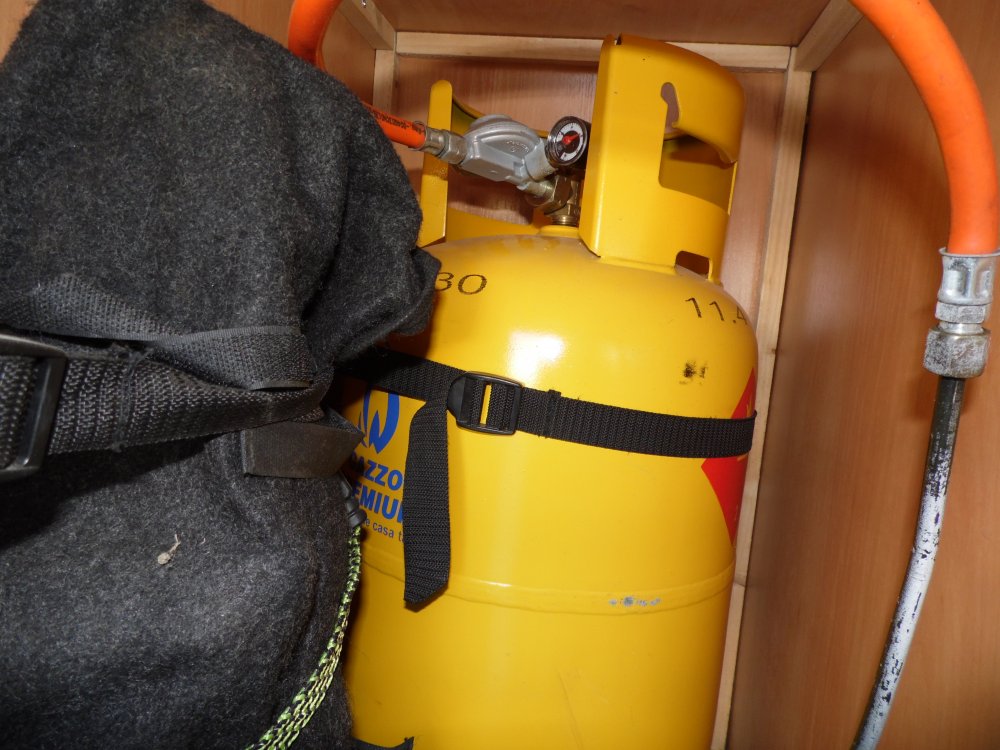

Si a-II-a problema vreau sa stiu ce consum de gaz are truma din fotografii, truma de la autorulota mea,  ( cate ore functioneaza truma  la capacitate maxima cu o butelie obisnuita caer la inceput era plina)

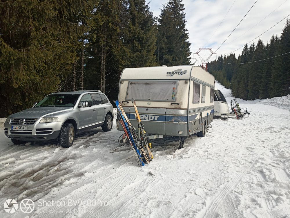

Salutare @Stircu:salutare!:Noi când am avut rulotă am petrecut câteva revelion in ea. Autorulotă deținem de anul curent acum suntem la al doilea. Prima era un Fiat Adriatic cu alcove, in care pe 04. Noiembrie am fost două nopți la Vama Buzăului. Momentan suntem la baza pârtiei de schi Homorod și aici o să rămânem vreo două nopți.
 În rulotele pe care am avut și în prima autorulotă o butelie ne ținea două zile fără problemă chiar și în -11 grade.  Acumulator la toate am avut de 90 Ah sau mai mare. Pe Valea Cerbului lângă Gura Diham in off, când nu am avut parte de soare după două zile a trebuit să încărcăm bateriile cu generator.  La autorulotă dacă pornești motorul încarcă și bateria auxiliară.

Marius Rotaru
Salut.
1 - nu deranjezi. Dacă știu/ știm răspundem cu drag.
2 - tu ai varianta cu sobă clasică.  Deci consum de electricitate mult mai mic. Nici camperul nu este foarte voluminos si automat necesarul de caldura va fi mai mic. Doar ventul consumă.  Dacă bateria este în mințile ei nu ai probleme. Dar pe lângă sobă mai ai și alți consumatori.  Nu uita sa schimbi si bateriile de la aprinderea automata a sobei.
  La 12/28/2023 la 7:45, Stircu a scris:
Total gresit. Dintr-o baterie nu poti scoate 100%. Depinde de tehnologia ei. Daca este LiFePo4 poate te apropii de 90%. O baterie deep cycle maxim 50%. Una "normala" auto, mult mai putin.
Eu consider mica bateria de 70Ah, insa depinde mult si de consumatorii avuti. Dar dacă rămâi fără, pornesti motorul sa o incarci.
3 - cu butelia galbena din imagine ( adica mare ) ar trebui sa poti acoperi cel putin 2-3 zile la o minima de cateva grade pe minus. Daca ai -10 grade probabil nu mai mult de 2 zile. Dar totul depinde de temperatura exterioara, de cate grade faci inauntru, de cate ori deschizi usa, geamurile samd. Deci un raspuns exact nu pot da. Pentru butelie recomand sa o ai si pe a doua la tine, iar un sistem Duo Control face minuni la 3 dimineata cand bate vantul si ploua sau sunt -10 grade ( adica atunci cand are obiceiul sa se termine butelia :default_big_grin: rulotistii cu vechime stiu ).
Marius Rotaru
Banuiesc ca stii, dar pentru siguranta spun: in butelie sa ai GPL ( daca spatiul de butelii este cat de cat izolat, ai incalzire in spatul respectiv sau daca temperaturile nu scad mai jos de -7 / -8 grade ) sau propan ( daca buteliile sunt la discretia temperaturilor de afara sau se prognozeaza sub -10 grade ). Total nerecomandata utilizarea buteliei casnice ( cu gaz butan ) pe perioada rece. Din experienta, propanul se consuma ceva mai repede decat GPL-ul ceea ce solicita prezenta obligatorie a celei de-a doua butelii.
Si din cum vad amplasarea sobei, la usa de la intrare, va fi mai afectata la deschiderea usii. Aerul rece va lovi direct in ea si "butelca" cu gaz ce comanda flacara de lucru. Astfel ca recomand deschideri cat mai rare si mai scurte ale usii pentru a nu determina soba sa accelereze inutil, cu consumul de gaz corespunzator.

Multumesc, Nu am stiut ca soba are baterie pt scanteie. Va trebui sa gasesc manualtul pt treaba asta!

Sincer stiam doar despre faptul ca GPL ul poate afuma pa la frigider pe la boiler, asa auzisem eu. Pt prima data am aflat ca exista butelii cu butan respectiv propan sper ca angazatii care le vand sa aiba informati a asta . La ce temperaturi vor fi in perioada asta cred ca amastec imi trebuie.
Marius Rotaru
Dai masca jos și o să vezi că în partea de jos este o casetă dreptunghiulară de plastic negru. Are un capac care parcă glisează în sus.  Înăuntru are o baterie AA. Cumpără una de cea mai bună calitate ( mărci din alea cu iepurași sau ceva similar ) și te va ține cel puțin 2-3 ani.
GPL - ul nu afumă.  Afumă problemele aparatelor, reglajele proaste. Garantat. Am folosit 9 ani GPL fără probleme. Când a afumat am avut de reparat, dar nu gazul era problema. Fie duze decalibrate, fie admisia de aer opturată,   mizerie pe arzător samd.
Marius Rotaru
Dai masca jos de la sobă ( ai grijă la sârmele elastice ce țin masca să nu le strâmbi ) și o să vezi că în partea de jos este o casetă dreptunghiulară de plastic negru. Are un capac care parcă glisează în sus.  Înăuntru are o baterie AA. Cumpără una de cea mai bună calitate ( mărci din alea cu iepurași sau ceva similar ) și te va ține cel puțin 2-3 ani.
Butelii cu propan găsești doar în orașele mari in1, 2 benzinarii OMV sau Petrom. Nu sunt peste tot. Sper să nu te încrezi în "cunoștințele" vaste ale vânzătorilor.  În Călărași este la stația nr 2 - sper că o știi.  Caută pe Goagăl " LISTA LOCATIILOR PETROM SI OMV UNDE VEI GASI BUTELIILE CU PROPAN"  și le vezi pe toate din țară.
Dar dacă ai compartimentul buteliilor mai ferit sau încălzit nu ai nevoie de  propan. Dacă nu, este mai sigur cu propan.

  Compatimentul pt butelii e oarecum ferit dar nu este incalzit ( este in interioruul rulotei dar accesul se face pe o usita exterioara)) . De la ce temperatuara in jos trebuie propan?
Marius Rotaru
Dacă se afla în interiorul camperului cred că până la -7/-8 face serviciu GPL. În funcție de câtă căldură fură din interior poate si mai jos.

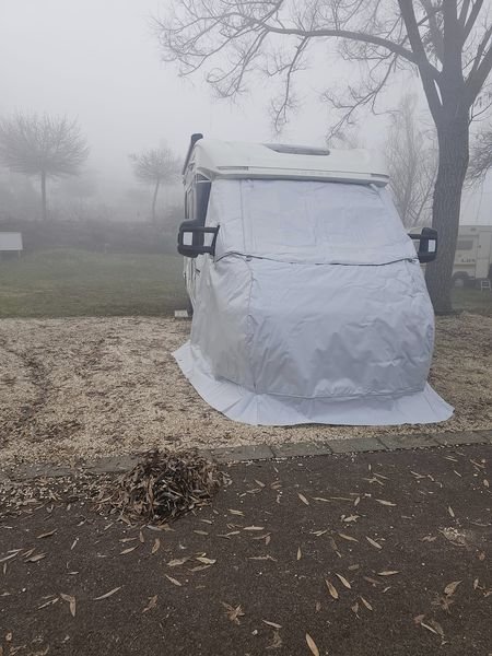

Husa asta nu cred ca face mai mult decat o butelie si din experienta mea minima cred ca ajuta mult!

Pana la urma am bagat  GPL   si nu am gasit acea baterie A4 probabil ca e AA

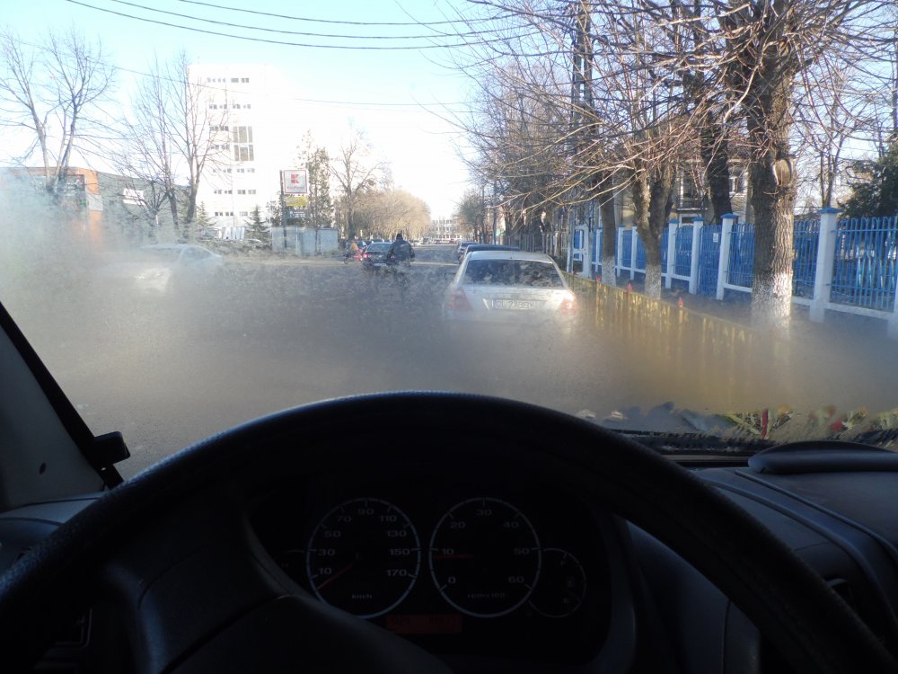

1.geamurile cabinei dar si geamurile rulotei au nevoie de izolatie termica pt perioada de noapte/ iarna(  sper ca cei cu experianta au o solutie pe care mi -o vor spune si mine)M-a salvat putin perdeaua de panza care delimiteaza cabina
