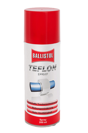

Asa ceva folosesc eu (gasit la Hornbach)
Ideal pentru: Copertine, glisiere, sertare (sina), rulmenti simpli ...
Diferenta dintre silicon spary si teflon:
Produsele din silicon sau PTFE (politetrafluoretilena) sunt potrivite pentru lubrifierea plastic-plastic, dar siliconul formează un strat mai gros, mai umed, in care se pot acumula praf si murdarie. PTFE are un strat mai subtire, dar mai dur, care nu "atrage" praful sau nu aduna murdaria.
Produsele PTFE sunt mai potrivite pentru lubrifierea plastic| cauciuc (guma)
Marea diferenta fata de spray-ul cu silicon este ca spray-ul Teflon nu este fabricat din ulei ci din PTFE.
Siliconul nu este usor de indepartat. Siliconul este insensibil la majoritatea solventilor. Daca siliconul (pata de silicon) trebuie sa fie indepartat complet de pe suprafata, acest lucru se poate face numai cu dizolvant pentru silicon.
P.S. - Poti folosi sapun sau ceara (la nevoie)
