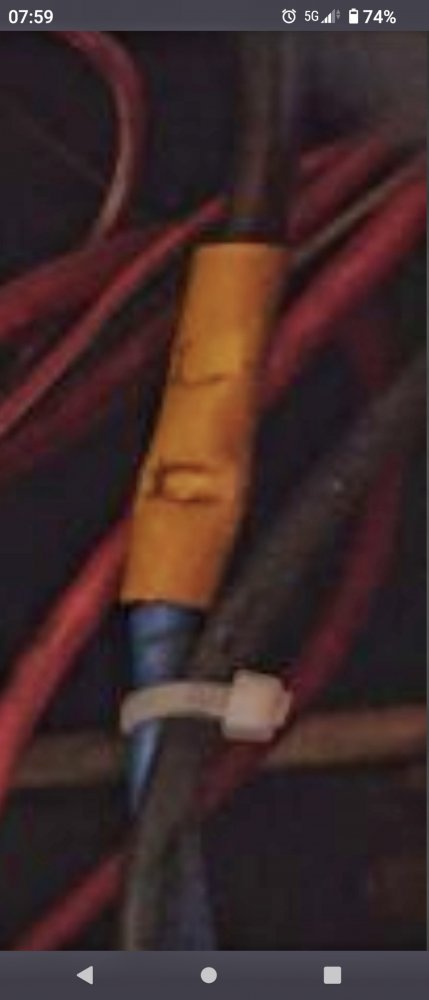

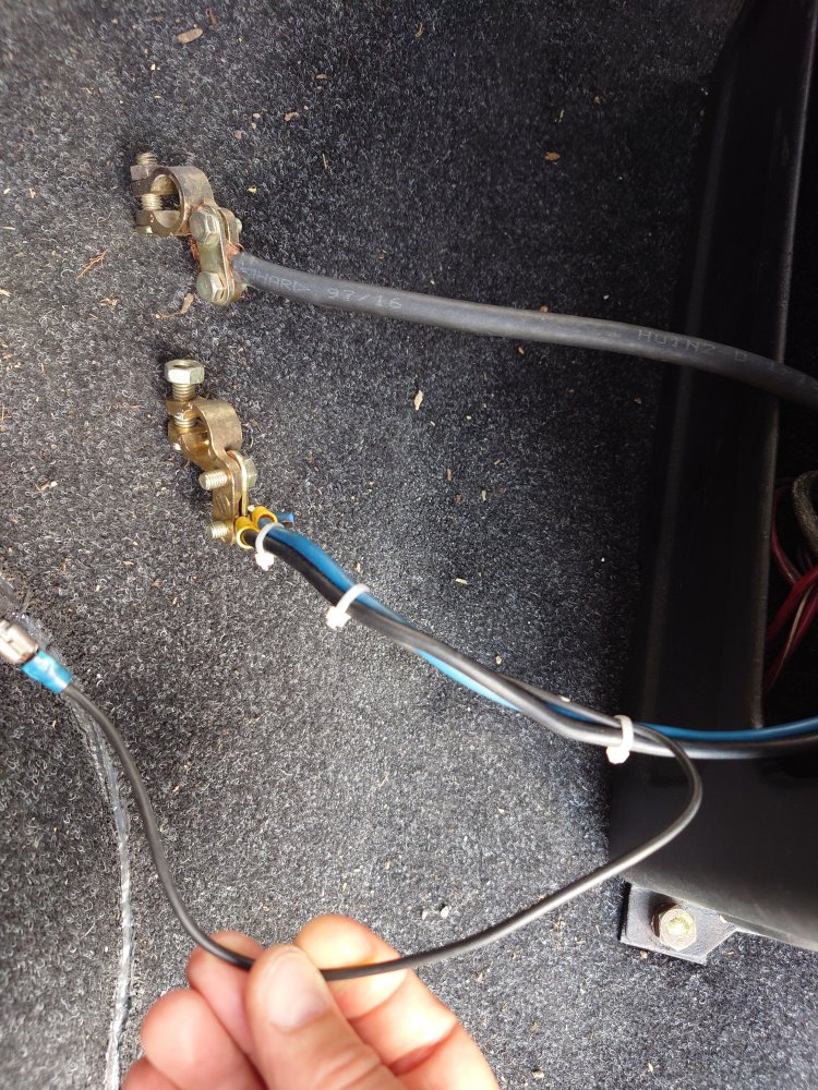

Bună-ziua. Sunt aproape pe final cu restaurarea, in criza de timp, pt ca urmează concediu și înca nu am verificat instalația. Când am montat scaunele a văzut un fir desprins, nu știu de unde și nu am montat bateria. Dealtfel vreau s o schimb. Azi mi a ajuns pachetul, un controler 50a dcdc renogy și o baterie renogy de 100, plus un bt-2.Autorulota e un Knaus pe ducato din 88.Ma ajuta cineva cu o schema, sau dacă se găsește cineva în Cluj - Gherla pt montare. Atașez și foto cu firul desprins.

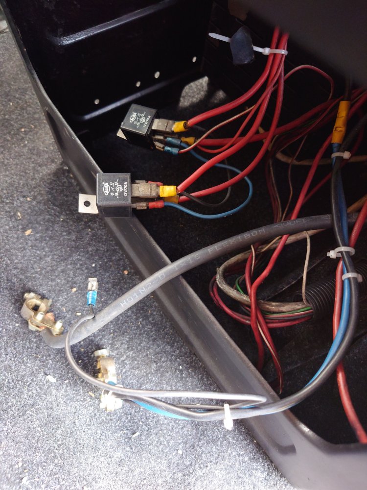

Sigur-sigur va spun sa va luati gandul de la schema originala! Chiar daca o gasiti, nu aveti ce face cu ea! Cineva a facut "diverse" adaptari si nu se mai potriveste cu ce era in plan. Inteleg sentimentul de repede ca vine concediul, dar incercati o viziune cat mai simplista, acum, inainte de plecare. Faceti un compromis de moment si identificati rapid traseele strict necesare (lumina, pompa pentru WC si cea de apa si... cam atat) si folositi-le doar pe acestea. Nu e greu/complicat, va trebuie doar rabdare, ca sunt destule fire!
Ca o parere, bazata doar pe pozele de mai sus, dupa concediu, mai ales ca ati investit binisor in echipament modern, refaceti complet unele trasee, pe altele care par bune le verificati si identificati pe indelete, ce, de unde vine si unde se duce.

Instalația e cea din fabricație, nu s o schimbat nimic, aceleași device uri, funcționa, vreau doar sa i schimb sursa de curent, cu o baterie lifepo4, și mai târziu sa i adaug un panou solar, poate chiar acum dacă am timp.
22 minute în urmă, Pop Grigore a scris:
Daca se faceau "conexiuni" in '88 cu astfel de conectori, aveti dreptate, nu s-a schimbat nimic... Ca sa nu ma leg de acele relee.
Costin Lipan
Pare a fi un cablu de -, poate chiar de pe carcasa (cand spun asta ma bazez DOAR pe faptul ca pornește din aceeași borna ca si cablul albastru, așa ca ar trebui făcută o verificare suplimentara înainte de a-l conecta).
