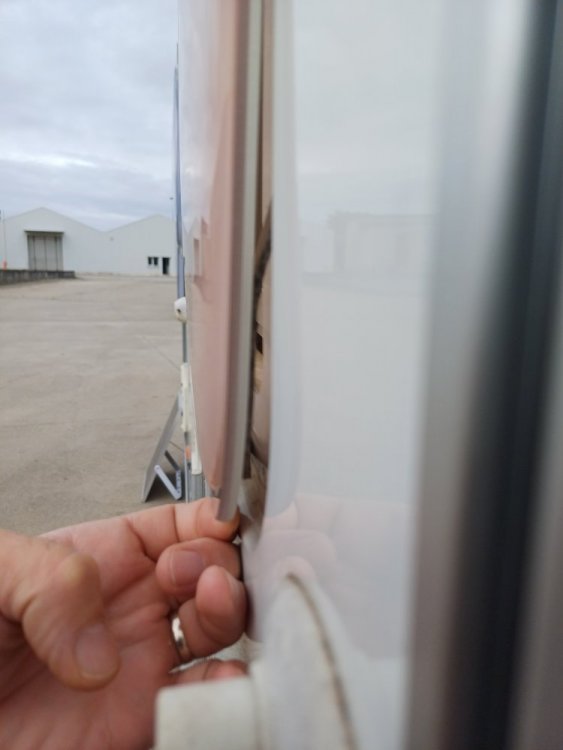

Salutare, am geamul de la usa dezlipit partial (de cand am achizitionat rulota acum 2 luni). Pare lipit cu ceva banda - probabil banda de mastic. Daca se mai dezlipeste e risc sa il pierd in mers. A mai patit cineva asa? cum ar fi cel mai OK sa procedez pentru a lipi geamul complet?

geamul e dezlipit efectiv de pe usa, nu delaminarea celor doua componente una de alta.

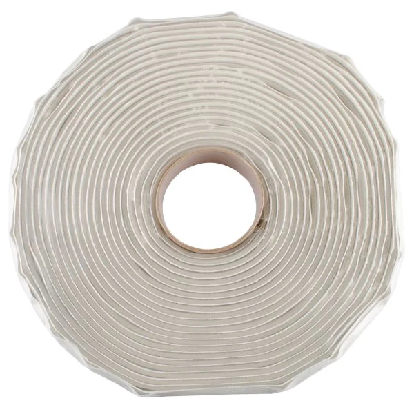

Oare daca as folosi banda de mastic sa-l atasez inapoi pe usa ar fi OK? sau exista ceva adeziv special sa lipesti geamul de usa?
Mai jos poza cu banda de mastic ce am gasit pe la magazine de profil.
Eu nu as folosi banda de mastic. Exista in comerti adeziv pt geamuri.

Daca este dezlipit doar de pe usa ( in foto nu este foarte clar , poate pui niste poze si in ansamblu ) atunci mergi la un service de parbriza si sail lipeazca cu mastic de lipit parbrize ( este si etans , si maleabil bentru a deforma elastic la socuri si a nu crapa geamul in timp , si rezistent la razele UV .

@Doru Negru Multumesc pentru sfat, nu ma gandisem la asta, cred ca e cea mai buna solutie. Voi cauta un service de parbrize in Arad.
Referitor la poze de ansambu, e dificil sa evidentiez problema deoarece e dezlipit doar partial, pe inaltimea totala cam 30-40% in partea de jos si nu am vrut sa trag mai tare de geam sa il dezlipesc mai mult.
