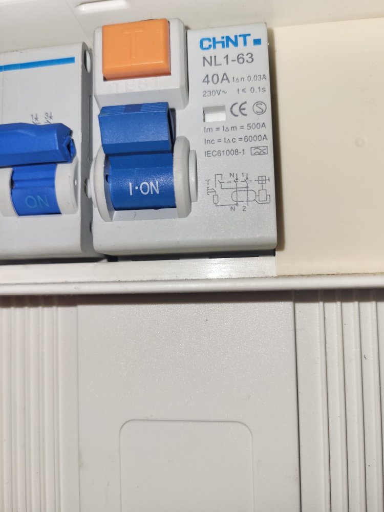

De ceva vreme, ma confrunt cu o problema la instalatia electrica si as avea nevoie de sfaturile voastre.
Imediat ce conectez rulota la sursa externa de curent, sare siguranta. Uneori, functioneaza abia dupa 5 incercari. Curios este ca, atunci cand comut pe invertor, totul merge perfect, fara ca siguranta sa se declanseze.
Singura diferenta observata este ca invertorul scoate exact 230V, iar in campinguri am avut valori diferite ale tensiunii externe, intre 215V si 235V, in functie de locatie.
Oare siguranta sa fie decalibrata?
Ar trebui sa o schimb? Daca da, aveti idee unde pot gasi una similara?
Atasez o poza.
Multumesc mult pentru ajutor!

Problema este ca declanseaza fara niciun consumator in functiune si asta doar cu sursa externa conectata, cu invertorul conectat nu, oricare ar fi consumatorul in functiune.
Daca nu ma insel ai o siguranta cu protectie diferential.Siguranțele diferentiale sunt dispozitive care protejează persoanele și instalațiile electrice de electrocutare și incendii. Acestea funcționează prin măsurarea curentului care curge prin cele două fire ale circuitului electric. Dacă curentul care curge prin firul de fază nu este egal cu curentul care curge prin firul neutru, siguranța diferențială va declanșa, întrerupând alimentarea circuitului.

Probabil o izolatie undeva slabita si uneori face figuri. Destul de greu de depistat cauza la astfel de probleme cu diferentialele. Probabil undeva e o izolatie carbonizata. Decupleaza tot ce ai pe 230V si apoi cupleaza pe rand si eventual misca de fire daca pare in regula.
In acest caz, va trebui sa desfaci toate prizele, sa verifici integritatea legaturilor. De asemenea, sa fii sigur ca e oprit transformatorul 230 V --> 12 V. Daca rulota e sh adusa din strainatate, verifica sa nu ai un tracker ascuns caruia sa i se fi "terminat" bateria si sa fi ajuns in scurt. Sau orice alt gadget care sa creeze probleme.
Dar, inainte de a cauta, cu absolut totul deconectat (nimic in priza si orice altceva la 230 V oprit din buton fizic, nu soft), masori rezistenta la una dintre prize. Daca nu e aceeasi cu a probelor aparatului de masura puse in scurt, exista o problema, asa cum au spus si @Fejer Antal si@Viorel K .
