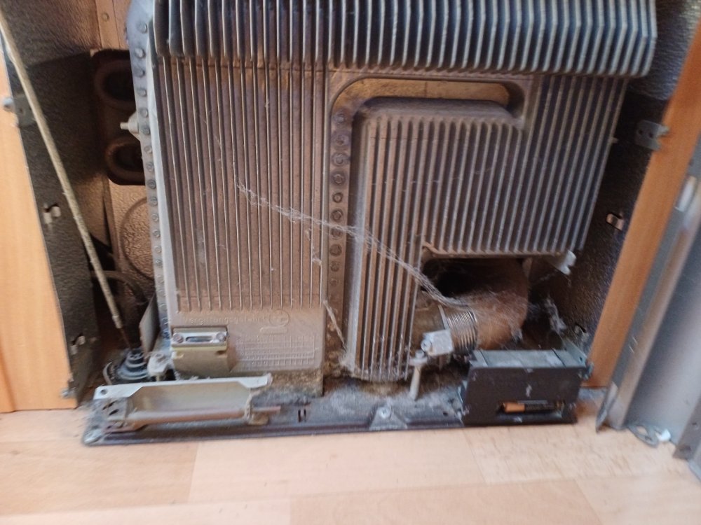

Am ramas fara scantee la Frigider dar si la Truma. Se pare ca truma nu are baterie separat......
Trebuie sa caut siguranta sau rebuie s acaut altceva?

teoretic Truma ar trebui sa aibe:
- fie o baterie care se schimba (vezi dreapta jos in imagine). Trebuie doar data jos fata sobei.
- fie un piezzo manual care face scanteie la apasarea butonului.

am schimbat bateria la truma si am rezolvat
.... dar la frigider e mai complicat.... as avea nevoie de o schema///
pisa electronica din foto pare problema....
cu firul dezlipit tacane da scantee iar cu firul conectat nu zice nici pass
