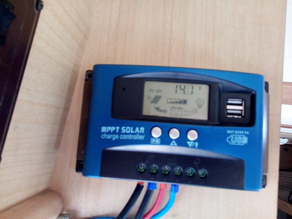

Popescu Ionut
Am setat aparatul sa opreasca incarcarea la 14.4 V si dupa aceasta valoare opreste incarcarea, sau incarca cu valori foarte mici cativa mA, doar de mentinere.
La 14, 4 V are loc absorbtia. Daca tu ai setat sa se opreasca, atunci acumulatorul nu se va incarca niciodata la 100 %.
Te sfatuiesc sa citesti bine parametrii de intretinere ai bateriei de acumulatori, precum si manualul regulatorului si, daca ai dubii, lasa regulatorul cu parametrii prestabiliti pentru tipul bateriei de acumulatori pe care o ai.
Popescu Ionut
OK, voi mai verifica inca o data setarile bateriei. La vechiul controler era setat tot 14.4 si bateria era incarcata 100%. Voi mai studia sa vad ce scrie pe baterie.
Trebuie sa corelezi informatiile dintre bateria de acumulatori si regulator.

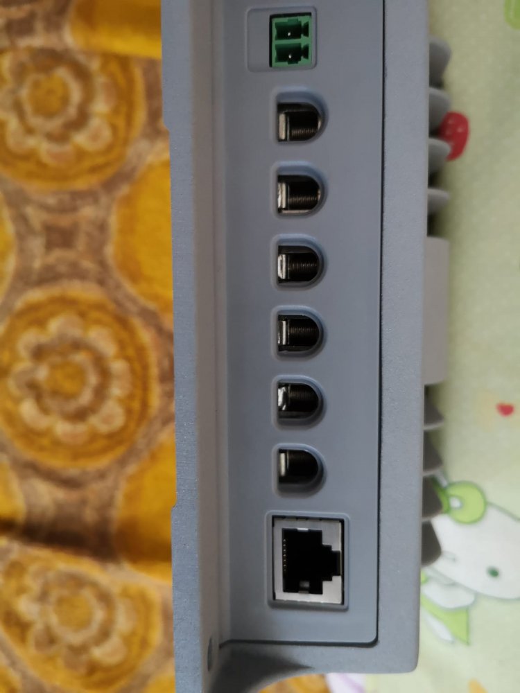

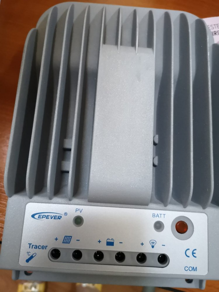

Salut,  @Sorin Nicolae Simionescu!
Daca nu ma insel, poti pune orice sonda de temperatura. Citeste bine si in manual sa vezi daca este asa.
Totodata, daca regulatorul este montat in apropierea bateriei de acumulatori (circa 20-30 cm) nu mai ai nevoie de senzor. De asemenea, ar trebui sa fie o astfel de mentiune in manual.
Multumesc pentru sfat, Laurentiu. Exista o mica problema: eu sunt in strainatate iar regulatorul este in Romania si nu am acces la instructiuni deocamdata. Doar asa ma pot informa acum si pe cat posibil sa cumpar online ce mai am nevoie pana ajung sa montez totul. Acumulatorul va fi poziționat ceva mai departe de regulator, la vreun metru jumatate. Imi poti spune unde gasesc un astfel de senzor in Romania? Am nevoie saptamana viitoare de el.
  La 7/29/2019 la 7:55, Sorin Nicolae Simionescu a scris:
Salut,
senzorul de temperatura citeste temperatura in zona acumulatorului si regulatorul tine cont de ea. Poate functiona fara senzor, in acest caz regulatorul considera temperatura in zona acumulatorului de 25 grd.
Citit, inteles, bagat la cap. Multumesc pentru raspunsuri si va doresc o saptamana buna!
Din Google citire dupa termenii "SENZOR TEMPERATURA EPEVER" rezulta varianta 1, loco si varianta a doua, mai ingusta la pret de aici. Posibil sa gasesti mai ieftin si din tara, dar nu am timp sa cercetez, iti ramane tie placerea asta!
Spor!

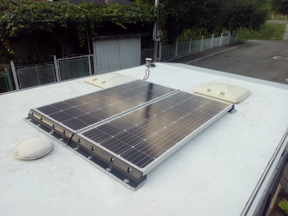

Salutare tuturor. Dupa zeci de intrebari despre montajul panourilor fotovoltaice, a regulatorului, bateriei si restul instalatiei am decis in final sa fac totul singur. M-am documentat si inspirat din ce am vazut pe acest forum si in final am reusit. Nu stiu cat de bine am facut dar important este ca instalatia a functionat fara probleme pe parcursul vacantei de doua saptamani prin tara. In graba pregatirilor pentru plecare in concendiu si mai apoi a plecarii la munca am omis sa fac poze. Voi posta doar una cu panourile montate pe rulota. Descrierea in mare ar fi cam asa: doua panouri de cate 100W, regulator mppt de 20A, baterie Rombat Tempest 100A. Am montat trei prize de 12v si o plafoniera pe led. Inafara de pompe, iluminatul interior si un led de 15W exterior am avut un frigider auto cu compresor permanent in functiune. Totul a functionat perfect chiar si pe vreme inchisa, nori si ploaie. Sper sa revin cat de curand cu poze. Multumesc tuturor pentru ajutor! Drumuri bune si iesiri linistite!!!
Bravo @Sorin Nicolae Simionescu felicitari:OK:
Dupa parerea mea, daca tot ai achizitionat doua panouri separate, trebuia sa nu le unesti, deoarece creste destul de mult incarcarea pe zona respectiva, iar rulota ta nu mai este la prima tinerete:(. In plus si ventilatia scade simtitor...
Probabil ai dreptate dar am considerat ca 15kg fixate pe doua traverse ale acoperisului exact pe mijloc nu va afecta atat de tare structura de rezistenta. Le-am pus apropiate pentru ca m-am gandit ca poate voi mai pune unul in viitor si incape perfect langa celelalte doua. Probabil ca nu sunt ventilate corespunzator dar e tot ce am putut face fara experienta si ajutor. Multumesc pentru observatii. Cu respect, SS.
