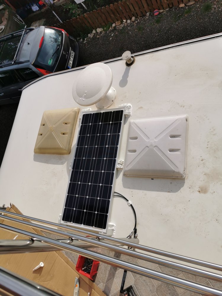

Ieri am am montat invertorul, am montat din el o priza pentru TV, am montat regulatorul, am tras cablurile pentru baterie.
Astăzi urmează sa lipesc panoul solar și sa trag cablurile din panou în regulator.
Am suporți dedicați pentru panou. Tot stau și ma gândesc dacă doar sa îl lipesc sau sa îl prind și în suruburi :)
Pe Dethleffs doar l-am lipit și am făcut 6000-7000km dar am stat cu grija tot mereu sa nu se dezlipească :(
Voi ce îmi recomandați? Doar sa îl lipesc sau sa ii dau și suruburi?

Eu am lipit panoul si l-am prins si in popnituri. Am tot rulota Dethleffs.
Salut @Ursu Florin , Pe prima rulota am avut panoul solar de 200w pe care am prins pe niste suporturi confectionat din tabla inox de 3mm. Am lipit cu adeziv de la Sika si am nituit cu popnituri de Inox. La rulota actuala am cumparat suporturi dedicate si am lipit. Ín fata panourilor am confectionat din tabla de Alumínium grosime 0, 5mm doua eleroane pe care am lipit ín fata panourilor.
Popnituri + Sikaflex e cea mai sigură soluție...De ce să stai cu grijă? Că doar mergi in concediu.
Spor la treabă! :OK:
Am terminat de montat panoul solar, am făcut proba, funcționează :tipp:Urmează sa cumpăr o baterie :)
Am folosit Sika 252i pentru lipit, iar suporții i-am prins și cu suruburi autoforante pe care le-am acoperit cu Sika :default_big_grin:
Acum stau liniștit ca nu mai zboară.
