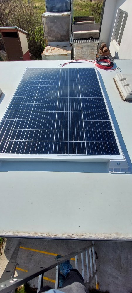

Salutare colegi,

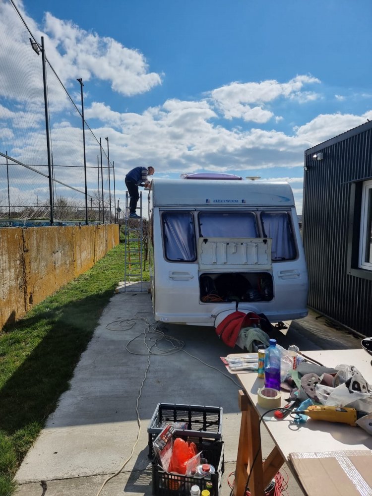

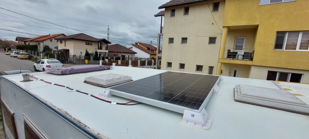

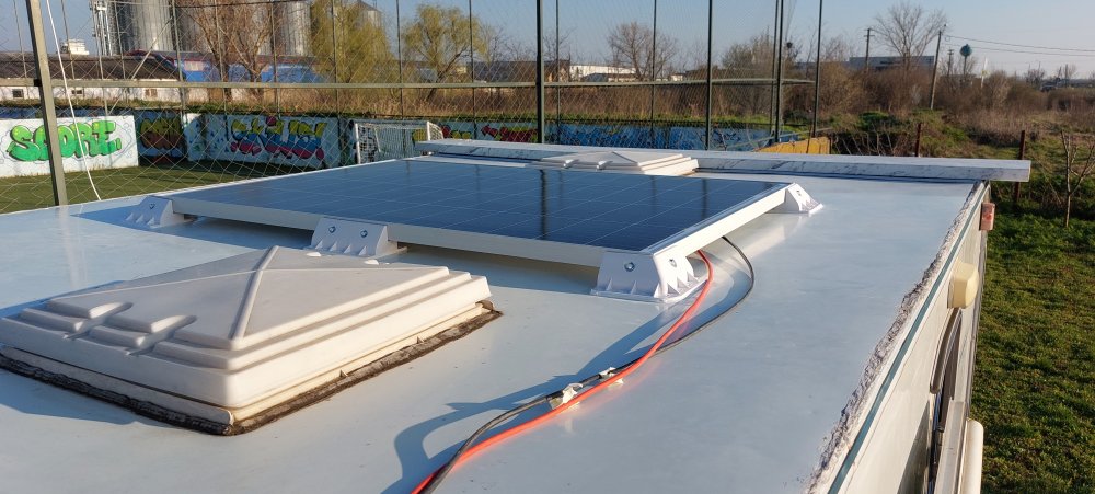

prezint și eu etapele,   materiale cu care am lucrat pentru montare unui panou solar pe rulotă.
Vreau să mulțumesc colegiilor Bogdan C și Bilti pentru suportul tehnic acordat și sfaturile primite. Mulțumesc în aceelași timp și celorlați colegi care au prezentat și ei etapele, materialele folosite pentru sistemul solar. Toate mi-au fost de mare ajutor.
După ce am studiat ce înseamna montarea unui panou, calculul necesarului de putere în funcție de consumatori, am achiziționat materialele.
Echipamentul ales a fost panou Breckner 240 W, controler MPPT Breckner 40A, baterie AmpereTime 100Ah LiFePo. Piesele le-am achiziționat din mai multe locuri (panou și controler de pe gospodaria9.ro, cablu și mufe de la un magazin din Timișoara, suporți de prindere, siguranțe și baterie emag, restul din Dedeman, Hornach.
Din experiența de până acum (și un buget limitat) am considerat că este absolut suficientă doar instalația de 12 V, dar să ducă și lada frigorifică cu compresor pe 12 V. Nu am montat invertor.
Montajul l-am realizat împreună cu un prieten la el la atelier iar legăturile le-am făcut singur într-o altă zi.

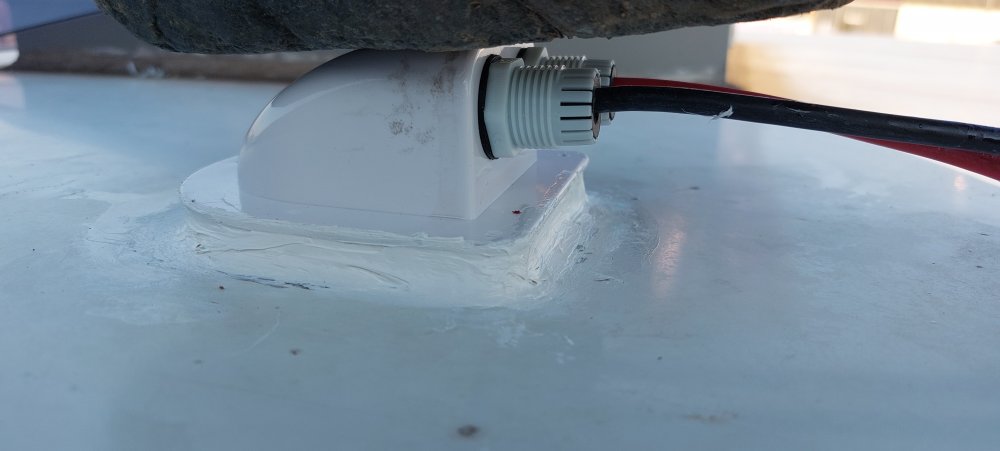

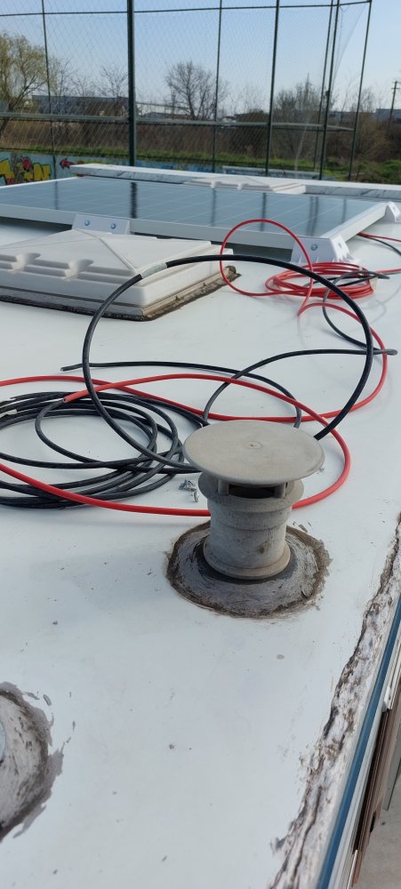

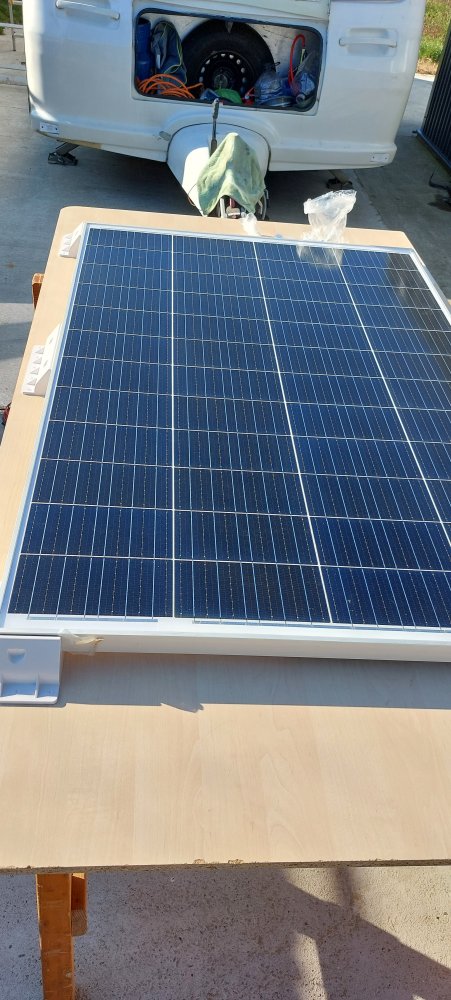

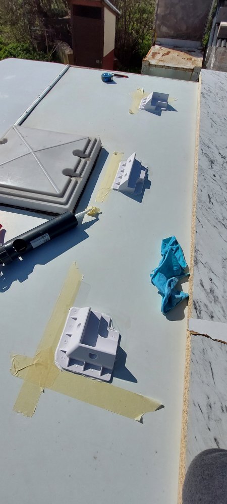

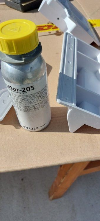

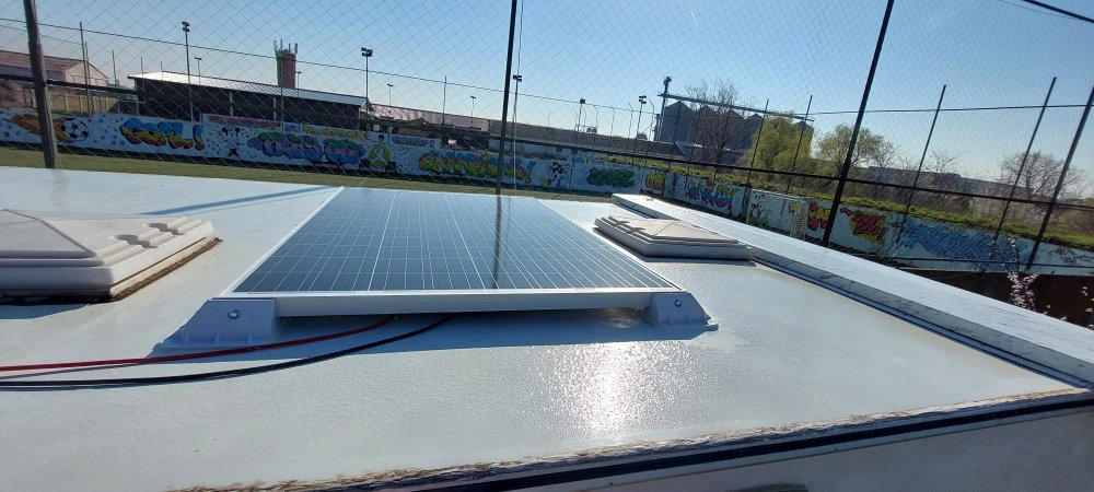

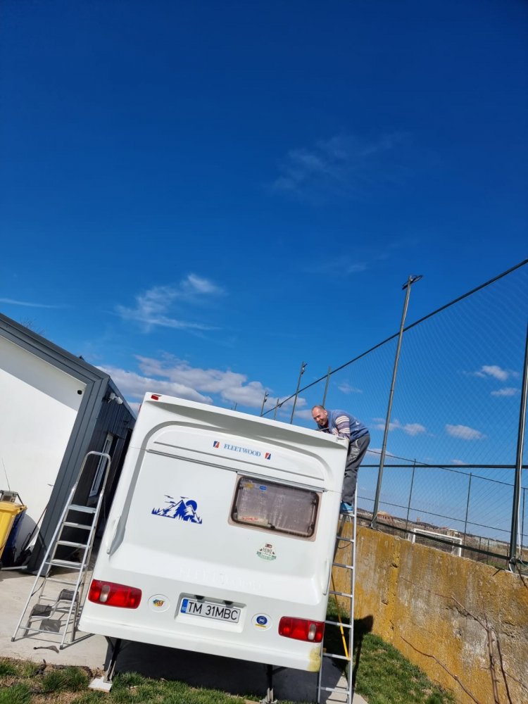

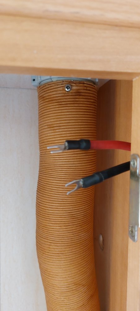

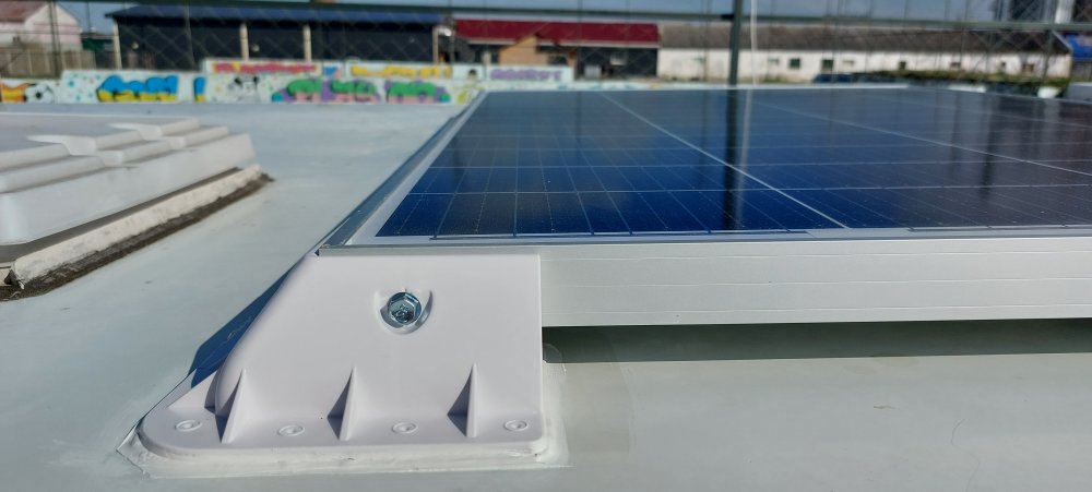

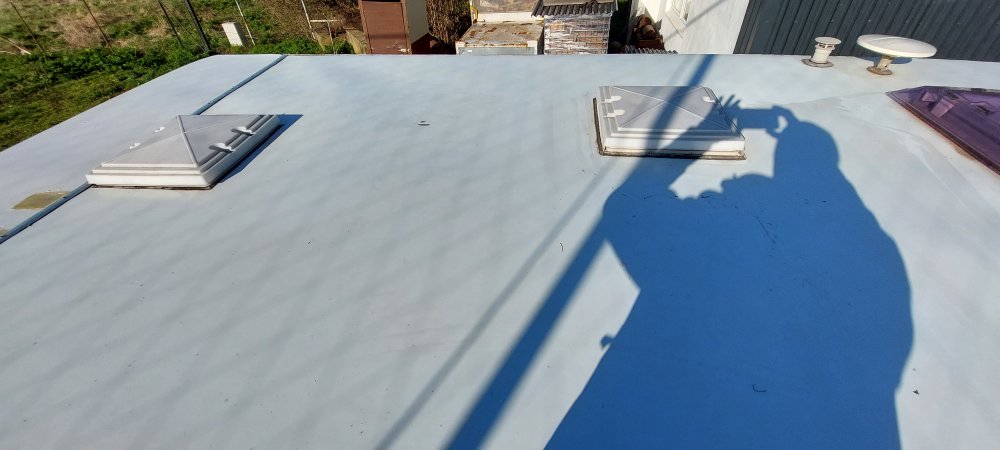

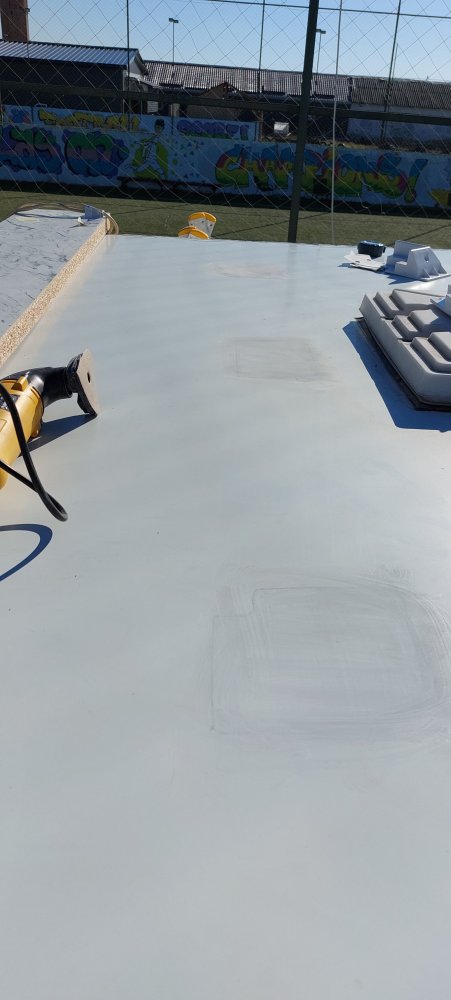

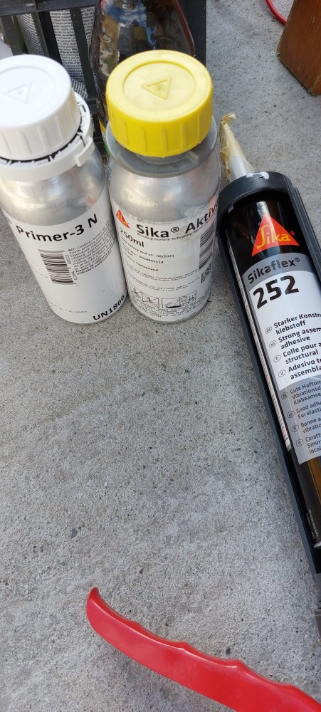

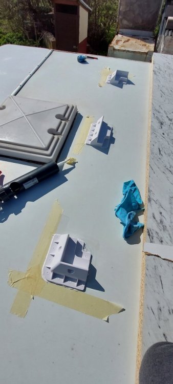

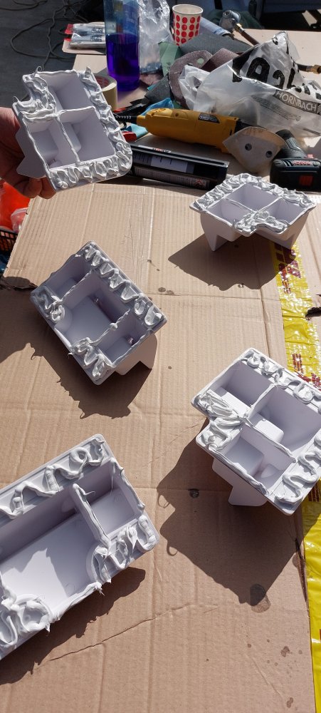

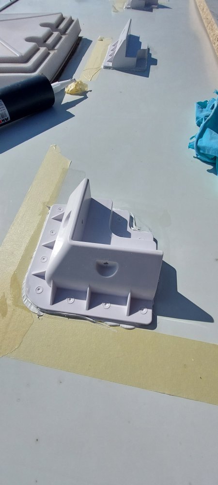

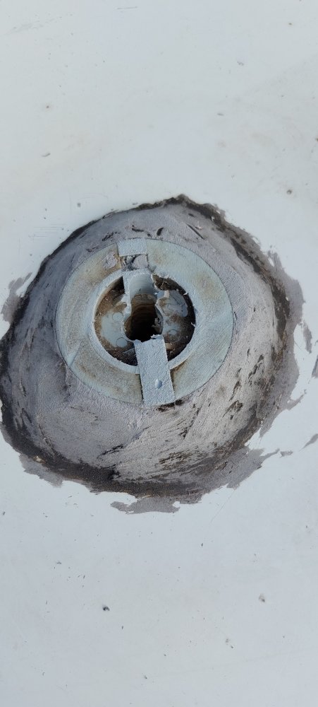

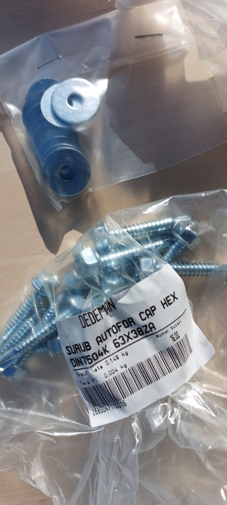

Pentru montarea panoului am făcut prima dată un șablon, am șlefuit toate piesele (inclusiv tabla), am pregăurit suportul de plastic. Am dar cu primer, activator si apoi adezivul SikaFlex 252. (dacă trag de suport si miscă toată tabla). Am montat suporți iar apoi am poziționat și panoul, l-am fixat cu șuruburi. Cablurile am vrut să le bag în rulotă prin antenă (fără să o demontez) dar nu am putut asa că am tăiat-o și am folosit gaura existentă cu piesa de trecere din setul de suporți.

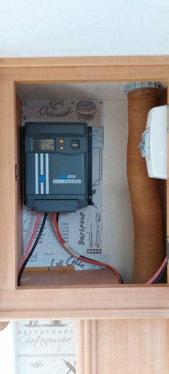

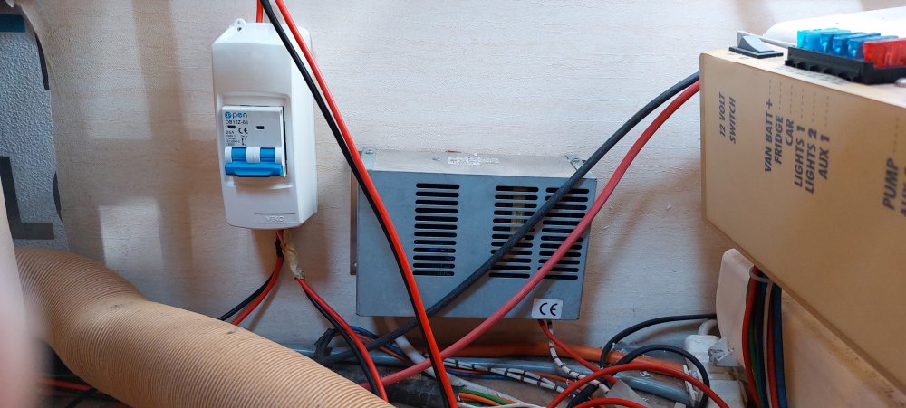

Am pus o siguranța bipolara de 32 A înainte de intrare în MPPT . Cablurile folosite au fost de 6mm de tip solar. Măsurătoarea inițială a fost estimată gresit asa că între siguranța si MPPT am cumpărat alt cablu suplimentar. Altfel nu ajungeam până la baterie.

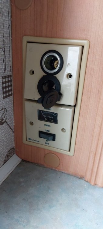

Cu ocazia asta am pus și două prize de tip bricheta pentru lada frigo luate de la reycamping. Pentru acest circuit am folosit o siguranță de 25 A (pt curent continuu).
Am montat și un întrerupător general lângă baterie,   cel existent este sub pat, incomod.

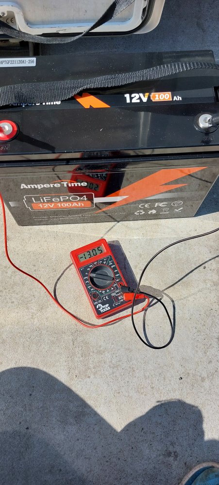

După ce totul funcționa "provizoriu" am vrut să îmbunătățesc legăturile care le-am inserat pe cablu pricipal de la baterie și din prostie am făcut un scurt (nu am pus întrerupătorul pe off) . Am avut mari emoții (disperat) că am ars BMS-ul de la baterie sau MPPT-ul. Nu mai aveam tensiune în baterie. Noroc cu colegul Bilti care mi-a explicat că e greu să-l ard sau chiar imposibil. Am demontat bateria de pe circuit și am avut surpriza plăcută să îsi revină protecția bms-ului. Toate emoțiile mele au luat sfârsit și am răsuflat usurat!
Legat de costuri pot estima că toate piesele au costat aprox 1900 lei iar bateria separat 1900 lei.
Sunt convins că era loc și de mai bine dar pentru prima lucrare sunt mulțumit!
Urmează să fac prima ieșire de Paști și să vedem cum se comportă.
Gânduri bune :salutare!:

Salutare @Ciprian Mirescu și felicitări pentru prezentarea detaliată, și nu în ultimul rând pentru lucrarea făcută! O singură observație am dacă nu te superi, cablurile de la panoul solar de ce nu protejezi?
Ciprian Mirescu
  La 3/26/2023 la 7:24, Fejer Antal a scris:
Salutare, nu am de ce să mă supăr!
Sincer nu mi-am bătut capul cu ele prea mult. La cât de groasă e izolația la cabluri sper că sunt si rezistente. Nu stiu cum le-as putea proteja, eventual o banda de matisat rezistentă la UV. Poate chiar un tub de PVC, sau metalic ?
Mulțumesc pentru observație :salutare!:

Confirm că se încarcă repede bateria. Am lăsat în rulotă lada frigo pe 12V pe modul economic , să facă temperatura în interior de 10grade . În primele 2ore (de la ora 17- 19) până a făcut temperatura setată, mppt-ul a afisat inițial tensiunea în baterie de 13.8V și a scăzut până la 13.1V. A doua zi spre prânz când am verificat tensiunea era deja la 14V.

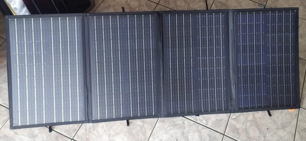

Salut. Si eu initial optam pentru un panou solar fix, de 200-300 w. dar ca si consumatori nu am decat pompele de apa si iluminatul. Frigiderul daca il voi folosi o sa mearga pe gaz, pentru surplus de alimente am 2 lazi frigo in care pun gheata, sticle apa congelate, pastile, etc.
Asa ca am achizionat un panou portabil de 150 w tip valiza, cu pwm , cabluri, chit complet. Am 2 baterii, una agm de 105a si una auto de 75, mai mult decat suficient si pentru o saptamana. 6459eb644144b_WhatsAppImage2023-05-05at11_31_5422.jpeg.b779f3b0675a98c7d636dd574773cfde.jpeg
