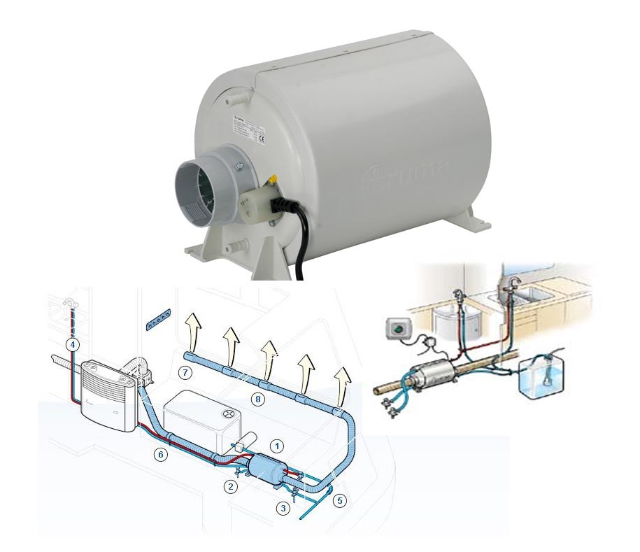

Este un boiler electric de 5 litri (identic am si eu unul pe rulota).
Foarte bun pentru bucatarie.
Atentie in aceasta perioada este foarte indicat sa scoateti apa din el, deoarece puteti avea surpriza neplacuta sa il gasiti spart datorita inghetului. De aceea, in partea stanga aveti un robinet (la capatul furtunului rosu, dupa cum se vede in foto), care este bine sa il deschideti si sa lasati sa curga apa din boiler.
Zoran
MulÈ›umesc mult . Deci e un boiler electric la 220 , care cum si când porneÈ™te?  Eu la bucătărie am un robinet cu semnul doar de apă rece. MulÈ›umesc încă odată.
Petre S
Verifica de unde este alimentat cu curent electric, poate gasesti un intrerupator.
Eu la mine am langa butoanele de la aragaz un robinet care face amestecul de apa calda cu cel de apa rece.
Sau poate este montat pentru baie. Cel mai bine urmareste traseul furtunelor si vezi unde duc.

Am ințeles , am descoperit întrerupătorul. Mulțumesc!
Problema e ca eu in toată rulota nu am descoperit decăt o pompă ce se află la baie  ( È™i aia fără recipient , nu am nici un recipient in rulota) , baia fiind vis a vis de chiuveta bucătărie È™i boiler care este sub bancheta coltarului de lângă chiuveta bucătărie.
Zoran
Probabil de acolo lipsește recipientul pt apă.
Nu ar trebuii să am unul si o pompă și la bucătărie ? Sau nu e obligatoriu ?
