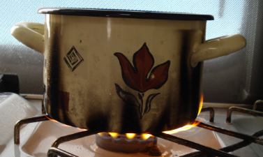

Drinovan Ovidiu 990 Semnalează Publicat 26 Noiembrie, 2014 Am gasit un articol mai jos in legatura cu ce gaz e recomandat sa se foloseasca la butelii de aragaz(de care folosesc eu la rulota)!Adevarul e ca gazul ce l-am incarcat in ea era GPL si flacara la aragaz imi ardea albastru cu mult rosu si cam afuma oalele! Pana la urma merge in caz de forta majora, dar nu se recomanda!Nu stiu exact ce fel de gaz se foloseste pentru buteliile de la rulota si inplicit instalatie.Ce am vazut eu cu coada ochiului uitandu-ma repede prin instructunile de folosire ar fi GPL.Dar nu sunt sigur! Articolul: Reprezentantii autoritatii care reglementeaza functionarea acestor aparaturi, ISCIR, au afirmat in repetate randuri ca astfel de practici sunt ilegale si extrem de periculoase. In mod normal, butelia clasica de aragaz are 11 kg amestec de butan si propan, suficient cat sa asigure o vaporizare si un consum eficient. La supraincarcare se diminueaza aspectul de vaporizare, permitand astfel combustibilului sa ajunga in stare lichida la arzator, fapt ce ar putea declansa o explozie. Umplerea buteliilor cu gaz auto de la statiile de benzina este deosebit de periculoasa, din mai multe motive, explica un specialist in domeniu. Trebuie stiut ca difera compozitia aragazului fata de cea a autogazului. Aragazul (sub aceasta denumire se regaseste gazul din butelia umpluta in statia de imbuteliere) este compus din: butan - min. 98%, propan - max. 1, 5%. Acest amestec are punctul de fierbere -0 grade C. Asta inseamna trecerea din faza lichida in faza gazoasa, care permite arderea la ochiul de aragaz. Presiunea pe butelie la 40 grade C (vara) poate ajunge la max. 3, 5 bari. Autogazul are in compozitie un procent mare de propan, care poate trece de 50% din amestec. Propanul este un gaz petrolier care are punctul de fierbere minus 40 grade C, presiunea pe butelie la 40 grade C (vara) poate ajunge la 15 atm. Asta inseamna o presiune in butelie de pana la 5 ori mai mare in cazul autogazului de la skid. Foarte important de stiut e si modul in care se realizeaza instalatiile, adica legatura dintre butelie si aragaz. Astfel, e nevoie de un furtun de cauciuc - care in multe cazuri este inpropriu folosirii la gaze, e vechi si are microfisuri. Un element important este si reductorul (ceasul). In general, reductoarele folosite sunt de slaba calitate si construite pentru o presiune pe butelie de max. 4 atm. In cazul in care butelia are 10 - 15 atm., acestea nu mai pot, la un moment dat, sa regleze corect presiunea la focurile aragazului. Presiunea marita stinge flacara, iar gazele nearse creeaza mediu exploziv care, la cea mai mica scanteie, duce la explozie. Butelia incarcata la statia de imbuteliere aragaz este verificata din punct de vedere a etansarii. Acest lucru nu se face la statia autogaz. Supusa periodic suprapresiunilor determinate de umplerea repetata cu autogaz, se deformeaza si poate sa provoace aparitia unor pori in zona sudurilor, prin care poate sa iasa gaz, si se pot genera acumulari de gaz, cu mare pericol de explozie. Ventilul buteliei cedeaza rapid in cazul incarcarii la skidul de autogaz, atat din cauza presiunilor mari ale propanului, cat si din cauza cuplarii la racorduri artizanale neomologate, de proasta calitate. GPL-ul nu are mercaptan, iar scurgerile de gaz nu pot fi sesizabile. Gazul de la butelie are mercaptan si se simte imediat cand apare o scurgere. De asemenea, gazul de tip GPL este mult mai greu decat aerul, pierderile nu sunt volatile, se lasa la nivelul solului, iar pericolul de intoxicare este mult mai mare. Nu exista nici un operator de distributie GPL auto autorizat sa incarce butelii de aragaz. Reprezentantii ISCIR efectueaza periodic controale, dar nu au existat, firme descoperite cu racorduri ilegale de acest gen. Pentru astfel de fapte ar trebui aplicate sanctiuni drastice. Operatorii trebuie sa fie autorizati. Daca un lucrator e prins ca incarca butelia pentru aragaz cu gaz special pentru masina, risca suspendarea autorizatiei date de ISCIR. Daca e la prima abatere, risca retragerea autorizatiei pentru cateva luni. E sancyionat operatorul, pentru ca fapta ii apartine. In cazul in care operatorul nu e autorizat, se poate aplica o amenda intre 2.000 si 15.000 lei, iar instalatia este sigilata. Nu au existat astfel de cazuri, toti operatorii aveau autorizatii. Au fost prinsi insa lucratori care incarcau butelii. Cel care inÂcarca butelia de aragaz la GPL e inconstient, nu a fost proiectata pentru un asemenea gaz, care este mult mai inflamabil. GPL-ul e doar pentru masina! E adevarat, arde diferit, face o flacara mai mare, dar e foarte periculoasa.Este interzisa folosirea flacarii pentru verificarea etansietatii buteliei, a regulatorului de presiune, a tubului de cauciuc si a aparatului consumator. Se folosesc doar apa si detergent.Butelia se transporta asezata in pozitie verticala! Mihaela Cazacu 1 1 Distribuie această postare Link către postare Distribuie pe alte siteuri

Sabau Petru 29 Semnalează Publicat 28 Noiembrie, 2014 Salut Ovidiu !Citind articolul tau am remarcat cateva chestii care cred ca merita sa le punctez ( NU din necunostiinta de cauza ):1- " afuma oalele" - cred ca ar trebui sa verifici si sa ti reglezi ( de sub arzator ) amestecul de aer care vine odata cu gazul si nu cred ca o sa mai ai oale afumate 2- regulatorul si furtunele de cauciuc care fac legatura intre butelie si traseul de teava care duce in spate - trebuie schimbate o data la 10 ani ( chiar daca nu ai avut probleme cu ele) - tocmai ptr a preveni imbatrinirea 3- nu degeaba se cere o verificare a intregii instalatii o data la 2 sau 3 ani ( 20 de euro nu cred ca i o avere cand sigiuranta familiei e in joc ) cu deosebita stima Distribuie această postare Link către postare Distribuie pe alte siteuri

Drinovan Ovidiu 990 Semnalează Publicat 2 Aprilie, 2015 Revenii cu rezolvarea in legatura cu afumatul oalelor !Am desfacut plita sa vad, daca se poate regla aerul sau gazul si spre surprinderea mea nu se poate!Nu are nici un fel de surub de reglaj sau altceva!Problema nu era aragazul, ci gazul din butelie!Am schimbat butelia si acum am flacara albastra, deci nu mai se afuma nimic, fata de cum era inainte albastru cu rosu. Distribuie această postare Link către postare Distribuie pe alte siteuri

Sorin S 208 Semnalează Publicat 3 Aprilie, 2015 GPL - gaz petrolier lichefiat pana la max 15 bari , amestecul este 40 butan si 60 propan pentru iarna , 40 propan si 60 butan pentru vara . Propan ul in amestec cu butanul devine gaz impingator si butanul arzator , nu se foloseste propan simplu decat pentru stivuitoare sau rulote campere doar in amestec 90 %p - 10% b , pentru turisme nu se poate folosii simplu , risc mare de autoaprindere la turatii mari.Legat de poza cu afumatul oalei , acolo este problema de amestec 1 regulatorul de la butelie are o gaurica si poate fi infundata 2 la aragaz are un surubel pentru reglarea oxigenului la flacara 3 apa in butelie , necesita inlocuire 4 presiune de alimentare la pompa sub 6 bari ..Bafta ! 1 Distribuie această postare Link către postare Distribuie pe alte siteuri
Drinovan Ovidiu 990 Semnalează Publicat 3 Aprilie, 2015 La 4/3/2015 la 6:35, Alin Mihaila a scris: Din cunostintele mele de russian english LPG means Liquefied Petroleum Gas adica Gaz Petrolier Lichefiat prescurtat GPL, de unde rezulta ca LPG=GPL... So care-i problema cu gazul GPL din butelia rulotei? ptg Nu-i nici o problema!Tot aia e! Mario, bine zici!Sigur ca poate influenta si presiunea prin deteriorarea regulatorului sau daca acesta e pentru alt tip de intrebuintare!Ma gandesc ca in locuinta avem in retea gaz metan la o alta presiune si la butelii avem butan sau gpl la alta presiune! Distribuie această postare Link către postare Distribuie pe alte siteuri
