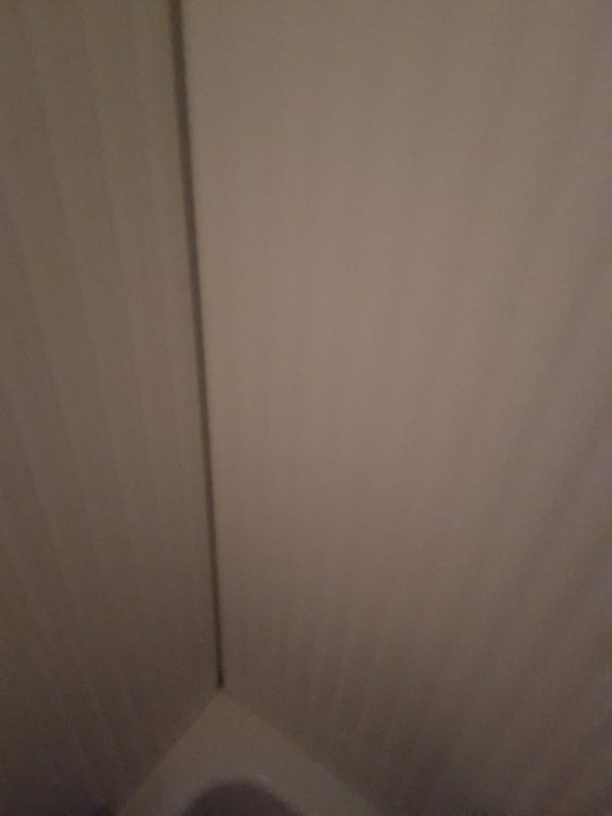

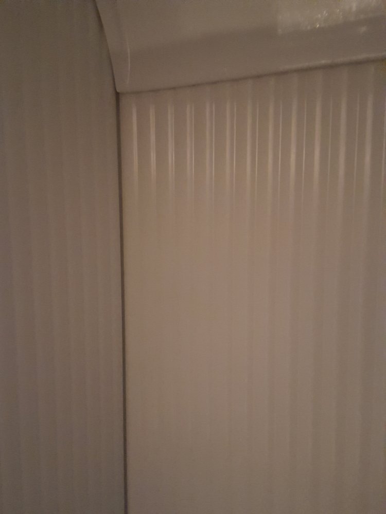

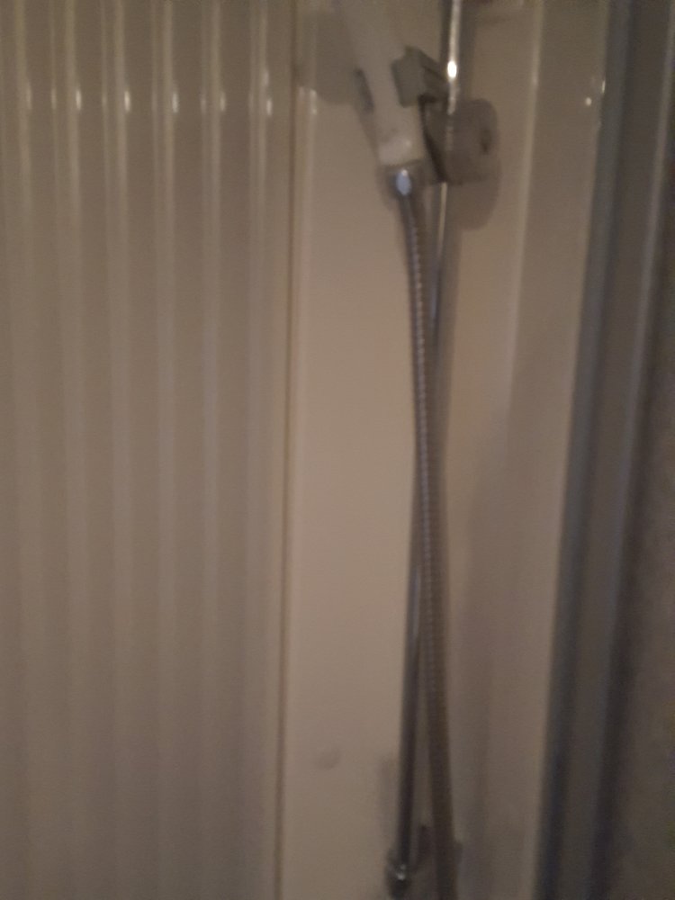

Alexandru Marin 489 Semnalează Publicat 21 Februarie, 2018 Va salut..si va intreb , rulota mea are cabina dus separata, pereti laterali nu sunt siliconati intre ei, anul trecut in tot sezonul am facut dus zilnic, nu au aparut infiltratii pana acum...trebuie oare sa etansez in aceste zone ?...multumesc anticipat ! Distribuie această postare Link către postare Distribuie pe alte siteuri
Daniel P 12.569 Semnalează Publicat 21 Februarie, 2018 Daca vrei sa-i prelungesti viata, bineinteles ca orice operatiune de stopare a patrunderii apei e binevenita...trebuie doar sa lucrezi cu atentie in asa fel incat sa nu se vada urat interventia...Succes! Distribuie această postare Link către postare Distribuie pe alte siteuri
Alexandru Marin 489 Semnalează Publicat 21 Februarie, 2018 @Daniel P Multumesc...o sa fac treaba asta...dar in spatele peretilor de plastic sa fie oare tapet rezistent la apa? Distribuie această postare Link către postare Distribuie pe alte siteuri
Daniel P 12.569 Semnalează Publicat 21 Februarie, 2018 Nu stiu, nu cred...mi-as da seama daca as vede baia, altfel nu pot decat sa presupun. Oricum, parerea mea e ca o masura de siguranta in plus nu strica... 1 Distribuie această postare Link către postare Distribuie pe alte siteuri
Alexandru Marin 489 Semnalează Publicat 21 Februarie, 2018 @Daniel P De acord ..asa o sa fac...multumesc ..ai fost singurul care ai raspuns solicitarii mele...sper sa ne vedem sa pot sa-ti multumesc.. 1 Distribuie această postare Link către postare Distribuie pe alte siteuri
Gabriel Schuster 1.602 Semnalează Publicat 22 Februarie, 2018 @Alexandru Marin Ca si completare la ce a spus Daniel, peretii din plastic sunt construiti astfel incat sa poata fi demontati la nevoie, deci imbinarea dintre ei este posibil sa nu etanseze perfect la un jet puternic de apa. Mai mult ca sigur tapetul de sub peretii din baie nu este rezistent la apa si oricum apa s-ar aduna jos pe podea. Incearca sa izolezi , estetic, cu un silicon sanitar care sa permita eventuala demontare. Cand izolezi , asigura-te ca nu ai folosit dusul de cateva zile, astfel incat eventuala umezeala sa nu ramana sub peretii de plastic si sa apara mucegaiul. Spor la treaba! 1 Distribuie această postare Link către postare Distribuie pe alte siteuri
Alexandru Marin 489 Semnalează Publicat 22 Februarie, 2018 @Gabriel Schuster Te salut, multumesc pentru sfat, eu ma gandeam la sikaflex..e mai bine cu sanitar pt o eventuala interventie... Distribuie această postare Link către postare Distribuie pe alte siteuri
