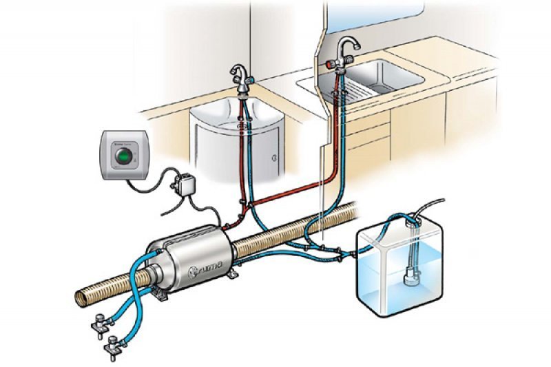

Cutar Stefan 4 Semnalează Publicat 21 Mai, 2019 La 1/14/2016 la 20:21, Marius George a scris: Eu am montat boilerul exact dupa aceasta schema unde nu apare supapa de sens... Va salut, abia am cumparat rulota si am acelasi tip de boiler. Vroiam sa intreb cum functioneaza, cat consuma si daca il pot alimenta de la invertor cu baterie de 100 a Distribuie această postare Link către postare Distribuie pe alte siteuri
