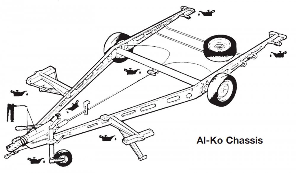

Tecalemitul este o pompa manuala de gresat ( bagi cu ajutorul ei vaselina prin gresoare , ex. la cruci cardanice).
Poate te ajuta poza asta:
