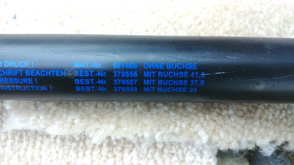

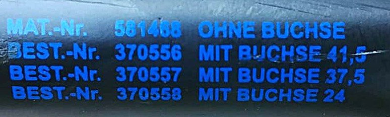

Am reusit si am desfacut cupla si amortizorul.
dar tot nu ma lamuresc ce amortizor sa cumpar .... pe el scrie 4 coduri :(

Gabriel I
Cred ca iti spune ce fel de amortizor in functie de bucsa din capat.
