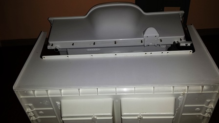

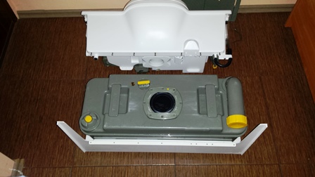

Am demontat toaleta, cu greu dar am reusit.Prin gura de vizitare dupa ce scoti depozitul de reziduri sunt 4 holsuruburi, la mine au fost 3 ruginite care leam scos prin burghiere vreo 4 ore.In acest mod va iesi complet, sau tot prin gura de vizitare in partea cu peretele de desurubeaza cele 6 holsuruburi la imbinarea cu tabla de sustinere, iar interior in fata toaletei la imbinarea de la mijloc sunt alte 7 holsuruburi care dupa desfacere va iesi doar partea superioara.

Pompa e defecta, nu stiam cum sa scot doar bazinul de apa, partea superioara si m-am chinuit pana l-am scos complect.Firele din spate nu sunt o problema, sunt doar pt pompa si microcontactul de la bazinul de dejectii.Acum vad toata problema foarte simpla dar cand am intrebat aici in speranta ca cineva stie imi venea sa o smulg cu ranga  deras

Pompa o poti scoate ca tragi de fir dupa ce il desfaci din contacte. Greu va fi cand il bagi inapoi.Desfa partea superioara dupa cum se vede in pozele ce le-am pus mai sus, sau scoate-l complet, e mai usor.Ai verificat siguranta de dedesupt? Poate nu trebuie inlocuita pompa.

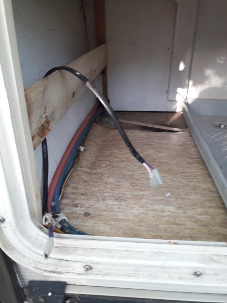

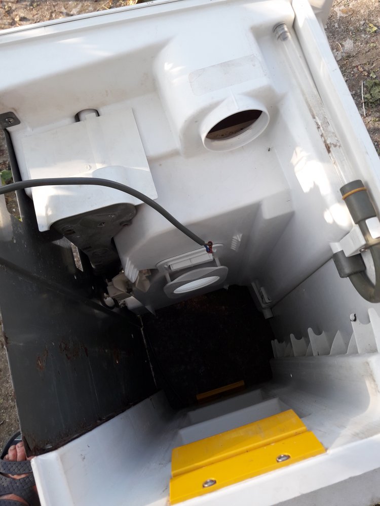

Buna ziua, am demontat wc-ul ptr igienizare totala si verificare motor, la demontare am fost pe faza doua cu cele doua cabluri de jos cum se vede in poza..dar cu cele de sus habar nu am ce sunt cu ele, mai exista vreo conexiune in afara de cele doua?  siguranta este buna dar motorul nu merge, va rog sa mi spuneti cum scot conexiunea motorului?

Ptr cei care doresc sa schimbe pompa si sa nu aibe probleme cu anumite conexiuni in lichid le recomand sa scoata tot ansamblul toaletei, pompa nu se poate scoate decat asa....cablul iese printr-o garnitura de cauciuc si sertizarea mufei s-a facut dupa aceea, am sa pun niste poze ptr exemplificare.

Se poate face si fara a scoate tot ansamblul. Dupa ce se deconecteaza firele de la cablul pompei de apa, operatiune executata in compartimentul "fosei", se scoate/trage cablul motorului prin acea garnitura. Aceasta operatiune se executa in interiorul rezervorului cu apa curata. In ordine inversa se trece cablul spre "fosa". Intr-adevar este destul de dificil (bajbait cu mana prin rezervor pana la garnitura), dar elimina inadirea firelor in rezervor... Eu am pus capetele firelor intr-un tub termocontractibil si asa am trecut usor varful prin garnitura. Apoi am tras de cablu de afara (prin compartimentul "fosei") si asta a fost.
