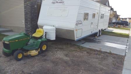

HA , HA asta e exact ca trailerul meu. Oricum moverul ala se ridica la max $5000 in functie de puterea lui. Am vrut sa iau unul pentru mine dar nu m-a lasat sufletul sa dau atatia bani pe el. O sa postez aici varianta mea mai ieftina de $500. Aici moverele astea le gasesti la campinguri pentru cei ce nu le au cu parcatul :) sau daca spatiul in care trebuie sa intre a mai ciudat de parcat.

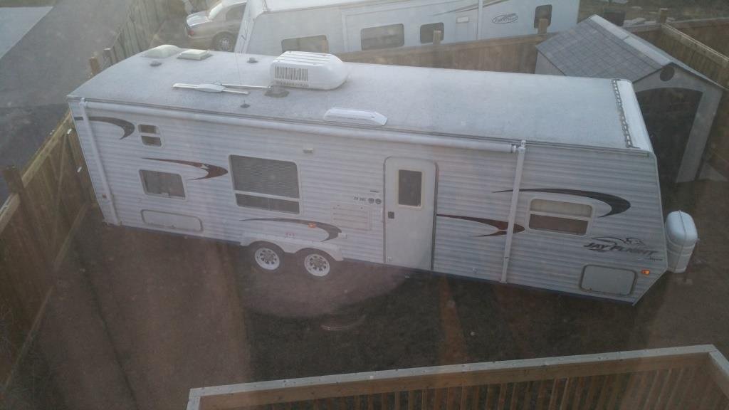

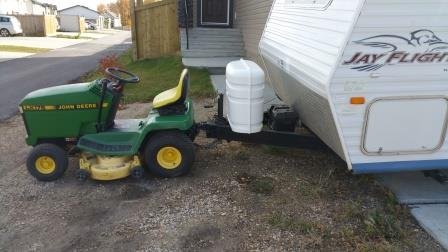

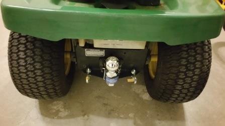

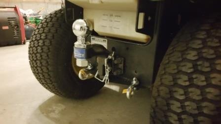

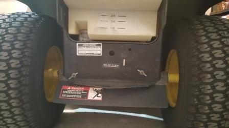

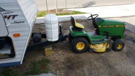

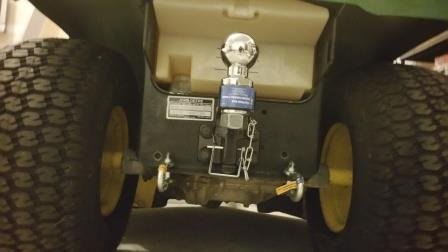

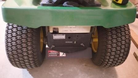

Mover facut de mine...
Curtea mea nu e prea mare si ca sa parchez Rulota cu carligul spre gard, si trebuie sa folosesc ceva scurt pentrui a il tracta in curte.

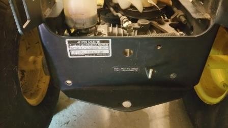

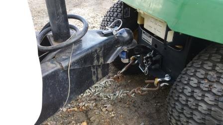

Am pierdut ore pe net cautand ceva ieftin.... dar cineva a zis ca a parcat barca cu tractorul de gradina... si am furat ideea si am adaptatt-o la nevoile mele.
Am cautat la second hand lawn tractor si am gasit un John Deer din 80's cu $300 apoi am bantuit prin magazine dupa un carlig de trailer sa-l pot adapta cumva la tractor.. si am mai dat cam 200 pe carlig burghiu special pentru otel dur. etc. tractorul are un motoras de 14HP cu cutie hidraulica. ideea este ca a facut treaba si a tras la deal la mine in curte rulota de 3tone.

Adrian D.
  La 11/18/2015 la 5:14, Fugulin Cristian a scris:
Super treaba, doar ca la noi nu gasesti asa ceva! Si mai e o treaba, ce faci cand pleci cu rulota?
Multumesc, de obicei aici nu ai nevoie de asa ceva cand pleci in vacantza. Dar daca cumva nu poti parca te ajuta lumea, in cazul in care locul nu are mover pentru uzul clientilor.Oricum ideea este ca o sa incerc unul permanent care va inlocui cricul cumva. Am ceva asezat pe hartie dar cred ca il termin la primavara.
Va tin informati la cum merge proiectul.
Adrian D.
Si Iata rezultatul, pe o panta de 10 si cu iarba.
