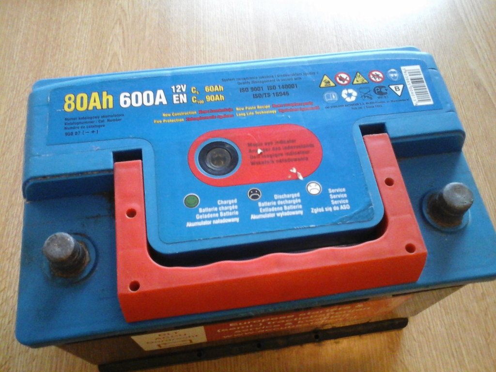

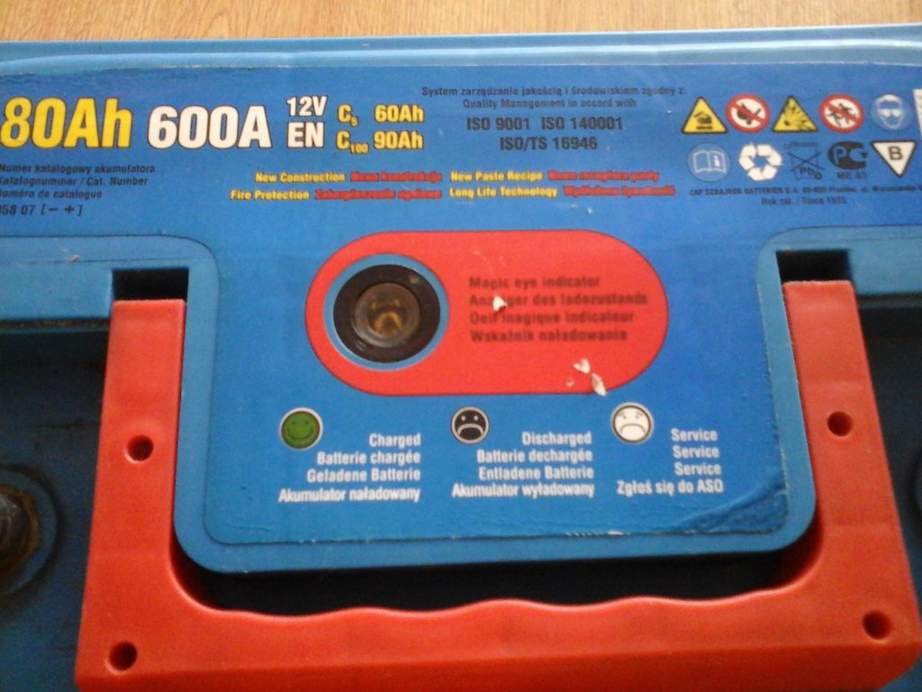

Stiti cumva daca bateriile deep cycle se service-eaza?
Am un astfel de acumulator ce are si un indicator de tip magic eye ce-mi sugereaza ca bateria ar trebui service-ata... Bateria are 5 ani vechime si nu a prea fost folosita.
Cam care e durata de viata a unui astfel de acumulator?
Multumesc anticipat pentru raspuns!
Alin Mihaila
Stiti cumva daca bateriile deep cycle se service-eaza? Am un astfel de acumulator ce are si un indicator de tip magic eye ce-mi sugereaza ca bateria ar trebui service-ata... Bateria are 5 ani vechime si nu a prea fost folosita. Cam care e durata de viata a unui astfel de acumulator? Multumesc anticipat pentru raspuns!
Sorin S
Alin, deschide bateria si baga electrolit in ea sa ajunga la nivel si sa vezi ce merge , de numa numa..
Alin Mihaila
Atat? Adica e asa simplu?
Alin Mihaila
La sfaturile unui rulotist (si din curiozitate) am desfacut capacele acumulatorului. Cand am cumparat rulota, vanzatorul mi-a spus ca cei de la Exis (de unde a fost cumparata si rulota initial) i-au vandut o baterie pe gel, asa spune el... dar cand am desfacut-o parea ca nu-i decat electrolit lichid clasic. Din cate am aflat ulterior, bateriile pe gel sunt capsulate si nu necesita intretinere asa ca se pare ca detin un acumulator de origine olandeza, long life cu nu stiu ce tehnologie revolutionara... Astfel am decis sa o trimit la un specialist... Astazi va intra pe un stand profi Rombat unde incercam resuscitarea...

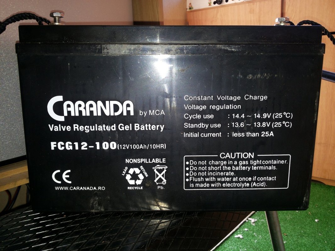

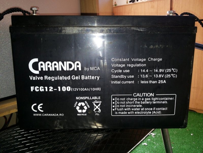

Eu am acest tip de baterie cumparata de noua in August  2015 cu 780 ron .Daca cineva mai poseda acest tip de baterie sa-mi spuna daca ii trebuie o intretinere , , deosebita" .Eu cam la 30 ore de functionare o pun pe redresor si cand arata full o pun iar pe rulota.
@Sorin Leitoiu
Cred ca este o baterie buna, dedicata rulotei si incarcarii solare!

O mana de ajutor ..adresa  de unde am cumparat sau .......alt inteles..inca ma descurc timid cu unde scriu sau unde nu

Am cumparat-o de la reprezentanta Caranda din Braila .strada Grivita  .Le aduce insa numai pe comanda, cunosc pe un lucrator de acolo si am luat-o in 2 rate

@Sorin Leitoiu, Cu ce tip de redresor o incarci? Dacă nu ai, îți recomand unul cu microprocesor care încarcă prin impulsuri si dedicat încărcarii tuturor tipurilor de baterii...asta ca sa-i prelungesti viața si sa te țină 7-8 ani.../.;
Nu am ceva deosebit , ceva nemtesc , mic si cu doua leduri.
Cand se incarca se aprinde inca un led care inseamna full.Totusi astept recomandari cu mare interes.
