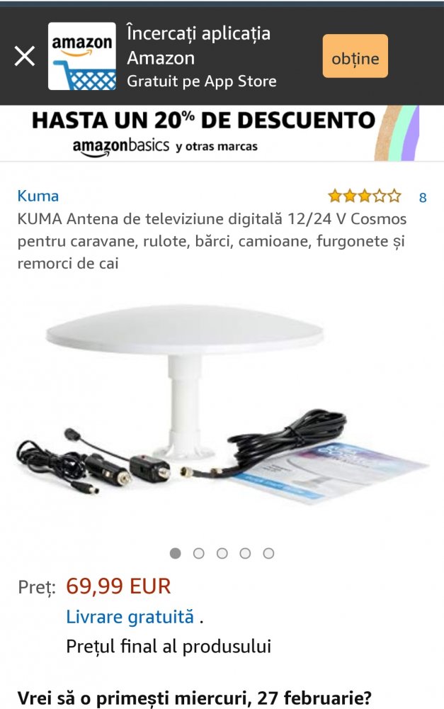

Am hotărât și noi să ne dotăm rulota cu televizor (chiar dacă până mai ieri respingeam ideea) însă, mă cam incomodează deja (chiar dacă încă nu o avem) :) antena parabolică.
Întreb și eu ca unul care nu mă pricep foarte mult la aceste echipamente, dacă o astfel de antenă
https://www.amazon.es/televisión-omnidireccional-caravanas-autocaravanas-furgonetas/dp/B01D50K8AS/ref=mp_s_a_1_29?__mk_es_ES=ÅMÅZÕÑ&qid=1550772993&sr=8-29&pi=AC_SX236_SY340_QL65&keywords=tv+12v
se pretează și la noi în țară pentru că mi se pare mult mai comodă decât o parabolă.

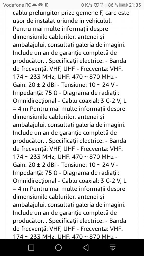

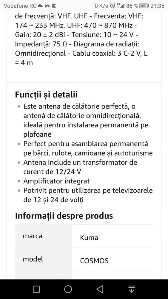

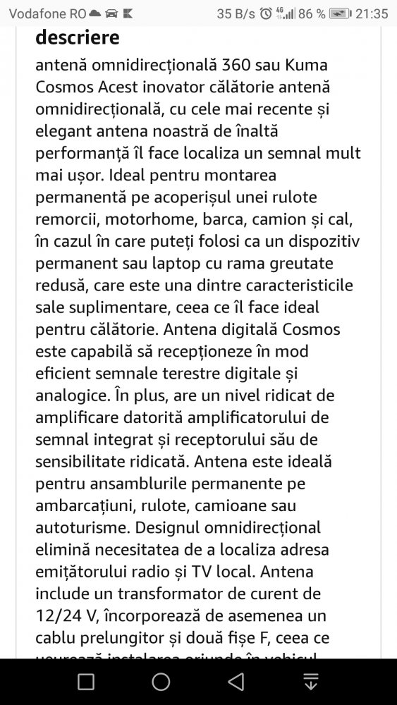

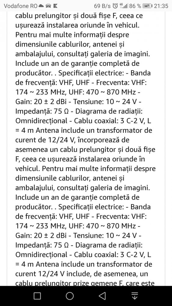

Eu cred că antena aceea este pentru recepție terestră a posturilor tv, recepție care la noi nu știu dacă mai funcționează sau poate funcționează în marile orașe, nu pentru recepția prin satelit a posturilor tv.

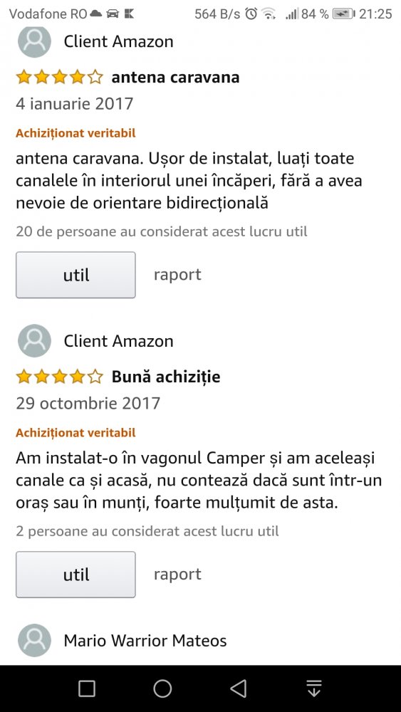

Totuși din ce înțeleg (și am și văzut pe unele campere) din recenzii funcționează.

Atașez foto cu datele tehnice și descrierea produsului:
Sunt recenzii făcute de rulotiști care au folosit acel model de antenă în România? Sau vrei să te muți în Spania și să faci rulotism acolo?
 În Spania o funcționa și televiziunea terestră, de aceea funcționează și acel model de antenă terestră.
Te asigur că la Râmetea nu va funcționa niciodată :default_big_grin::laughing:
