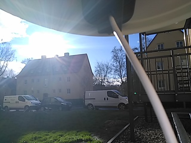

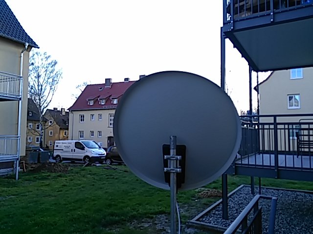

Vizitator Anonim Semnalează Publicat 10 Ianuarie, 2016 Pe ultima poza trage o linie unde e Sud. Trebuie sa înțelegi ca e mai complicat dacă nu ai programele scanate. Mai întâi scanezi de canale pe urma se mișcă alea. E un cerc vicios. Distribuie această postare Link către postare Distribuie pe alte siteuri
Costin2912 0 Semnalează Publicat 10 Ianuarie, 2016 As vrea sa pot trage o linie pe poza, dar fiind pe un telefon mobil nu imi permite editarea si de aceea nu pot trage acea linie.Langa casa din stanga apare un copac mic si acolo imi arata ca este sudul(de fapt azimut 193, conform dishpoint), stiu ca este stupid sa ti dau indiciu un copac, dar n am alta solutie. Deci sa scanez inainte de canale si apoi sa misc antena+lnb ul? Multumesc! Distribuie această postare Link către postare Distribuie pe alte siteuri

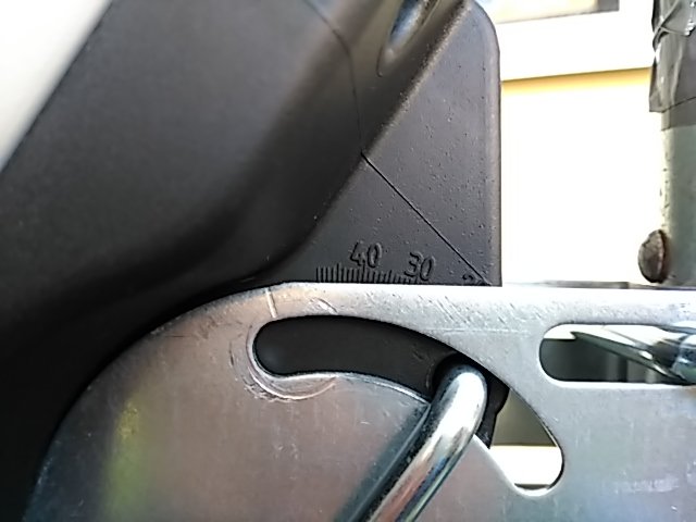

Vizitator Anonim Semnalează Publicat 10 Ianuarie, 2016 Tu trebuie sa fii la dreapta fata de acel punct. Fa-mi o poza cu elevatia de pe antena, te rog. Da, trebuie sa gasesti satelitul si sa scanezi canale, e pe dos la tine in acest moment, de aia am zis ca e mai usor sa te duci la cineva care are, dar in cazul tau, mai greu! Distribuie această postare Link către postare Distribuie pe alte siteuri

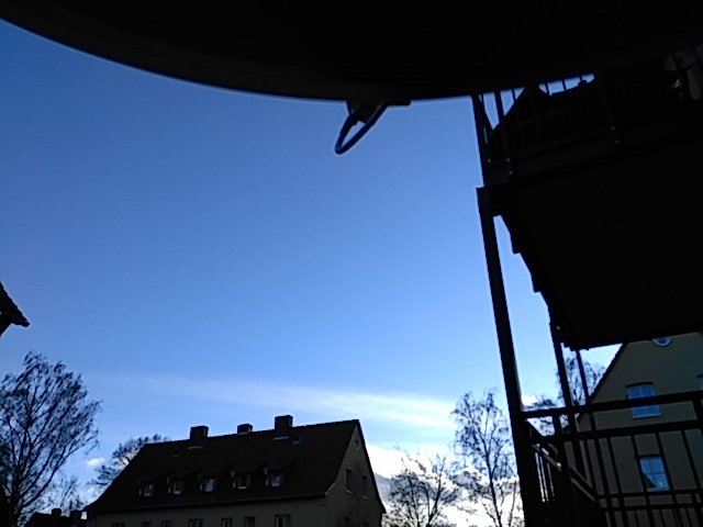

Costin2912 0 Semnalează Publicat 10 Ianuarie, 2016 Am facut mai multe poze, iar ultima este de sub axul lnb ului pentru a i stii pozitia. Ce nu inteleg sunt pasii legati de scanarea canalelor(sau mai bn spun cum se face). Din manulalul lor pot face doar hartie igienică. Scuze de gluma, dar manualul este decat o mica info. Multumesc! Distribuie această postare Link către postare Distribuie pe alte siteuri

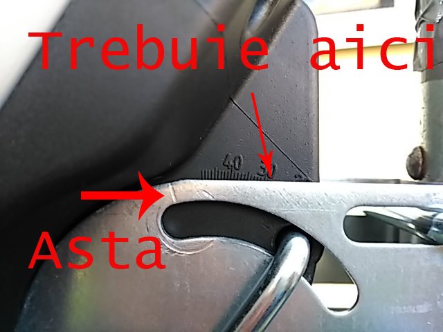

Costin2912 0 Semnalează Publicat 10 Ianuarie, 2016 Problema la elevatie este ca imi spune sa fiu la 30.4 grade, dar in poza este mai sus pentru ca am tot miscat de antena.Exista nesansa ca si cartela sa nu fie imperecheata, sa fi uitat cei de la digi de ea? Pe contractul cu ei apar toate detaliile ok(serie receiver si serie card/cartela).Este mai bn sa las elevatia cat mai aproape de 30.4 si sa misc de antena stanga dreapta?Nu stiu daca ajuta sa ti dau adresa mea exacta de aici pentru a simulata pozitia fata de satelit. Daca da, te rog sa mi spui si o trimit prin email. Multumesc! Distribuie această postare Link către postare Distribuie pe alte siteuri
Vizitator Anonim Semnalează Publicat 10 Ianuarie, 2016 Nu e bine elevatia, e prea sus, cred ca trebuie ca in poza mea! Pasii sunt in mod normal urmatorii: asezi antena pe satelit, dai scanare si gaseste canalele, apoi la o repozitionare dai pe un canal si iti arata calitatea semnalului. Distribuie această postare Link către postare Distribuie pe alte siteuri
Daniel P 12.569 Semnalează Publicat 10 Ianuarie, 2016 Fixeaza elevatia la 30, 4, strange bine piulta si plimbi antena doar orizontal stanga-dreapta, nu mai umbla la unghiul de elevatie si la inclinatia LNB-ului...Succes! 1 Distribuie această postare Link către postare Distribuie pe alte siteuri

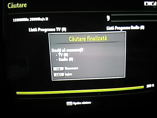

Costin2912 0 Semnalează Publicat 10 Ianuarie, 2016 Am fixat elevatie la 30, 4 si acum am prima linie dintre cele doua de jos cu semnal 100%.Da nu stiu ce inseamna asta.Sus in dreapta am doua linii mai mici si o pictograma cu un satelit.Deci nu stiu ce sa mai cred.Acum la ce pot sa umblu ca sa nu dereglez elevatia? Distribuie această postare Link către postare Distribuie pe alte siteuri
Vizitator Anonim Semnalează Publicat 10 Ianuarie, 2016 Costin, ai gasit UN satelit, dar nu ce trebuie. Du-te pe SUD si misca inspre dreapta mm cu mm. Scaneaza, uita-te, scaneaza... etc... Distribuie această postare Link către postare Distribuie pe alte siteuri
Costin2912 0 Semnalează Publicat 11 Ianuarie, 2016 Salut Cristian! Am reușit până la urmă cu ajutorul cuiva care si-a montat si el antena acum câteva lunii. Asa cum ai spus tu, am scanat(cautat) satelitul prima data si apoi am cautat posturile. Mulţumesc mult pentru ajutor si sfaturi! Distribuie această postare Link către postare Distribuie pe alte siteuri

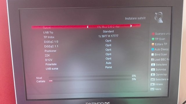

Sorin S 208 Semnalează Publicat 30 Ianuarie, 2016 (modificat) Salutare, am achizitonat si eu un receiver pe 12 v Amiko. Si azi, cu o antena de camping de 38 cm m-am chinuit 2 ore si nu i-am dat de cap nici macar putin semnal. Nimic, mort tata . Nu stiu exact de ce nu am primit putin semnal pentru ca antena a fost 210 grade sud, satelitul Thor 5 W. Inclinatia aici am ceva.Beleaua este ca nu am gradatie din 10 in 10. Am decat 20...65.... max (ghici unde este 34 grade?) . Cine ma poate ajuta sa fac sa functioneze sistemul . Dau un coniac . Modificat 30 Ianuarie, 2016 de Radu B. Distribuie această postare Link către postare Distribuie pe alte siteuri

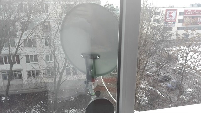

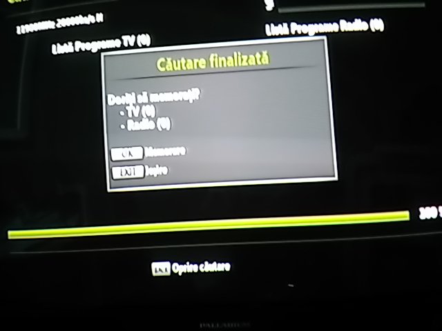

Sorin S 208 Semnalează Publicat 31 Ianuarie, 2016 (modificat) Azi am incercat iar , dupa concertul de aseara Parazitii. Va dati seama cata rabdare am. Dupa cateva incercari fara reusita, am ajuns la concluzia ca nu merge LNB-ul , cred. Am si cateva poze cu ceea ce am incercat sa fac. Dar parca o reglez in baie , nu face nimic pe ecran o liniuta de semnal sau o intentie de ceva nimic .. Modificat 31 Ianuarie, 2016 de Radu B. Distribuie această postare Link către postare Distribuie pe alte siteuri
Eugen David 3.263 Semnalează Publicat 31 Ianuarie, 2016 Si eu cumparasem un asa receptor: Receptor satelit Amiko Micro HD SE Am relatat ca s-a ars in vara, practic din vina mea! Am fost acum, cand adusesem masina de la Constanta, la firma respectiva, care l-a probat , l-a schimbat (receptorul)! Are garantie pana-n aprilie 2017. A facut proba in fata mea cu cel nou si este in regula! Inca n-am avut cand sa fac probe si acasa cu el! Un "baiat" tare de treaba si amabil, mi-a vorbit frumos de cate ori am vorbit la telefon dar si la "fata locului"! Cinste lui! Merita tot respectul! Distribuie această postare Link către postare Distribuie pe alte siteuri

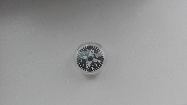

Cristian Ionita 26 Semnalează Publicat 31 Ianuarie, 2016 @Sorin S, ai setat o frecventa din 3 GHz! Nu ai cum sa gasesti semnal acolo in vecii vecilor. Pune un TP cu una din frecventele de aici: Focus Sat on Thor Nu lua altele, pentru ca risti sa fie pe un fascicol alocat Europei de vest (K1) si in Bucuresti nu-l "mirosi" nici macar cu o antena de 3 m. Esti pe sud? Nu stiu ce-i cu busola din poza, dar te orientezi si daca ai soare de dimineta pana pe la orele 15. Daca nu te descurci, da-mi un telefon. Distribuie această postare Link către postare Distribuie pe alte siteuri
