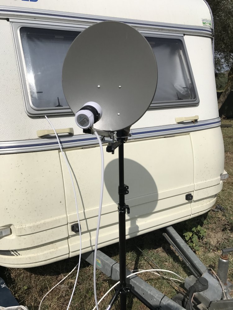

Andrei Coval 20 Semnalează Publicat 30 August, 2017 Stimati colegi, am nevoie de ajutor!!! Sunt pe balta la Murighiol si nu reusesc sa prind nimic la tv. Receptor focus sat, antena de 38 portabila. Am gasit informatiile pe forum despre cum se regleaza antena, am stat pe reglaje deja cateva ore si nimic... semnal si calitate 0. Gresesc undeva? Distribuie această postare Link către postare Distribuie pe alte siteuri
Ionel Uruc 963 Semnalează Publicat 30 August, 2017 Daca ai citit tot ce au scris colegii si tot nu reusesti, sfatul meu este sa cauti o antena fixata deja pe THOR (la un coleg, vecin) instaleaza receptorul tau pe acea antena si dupa aceea mai incearca sa fixezi antena ta. Distribuie această postare Link către postare Distribuie pe alte siteuri
Andrei Coval 20 Semnalează Publicat 30 August, 2017 Am reusit! Multumesc! Distribuie această postare Link către postare Distribuie pe alte siteuri
