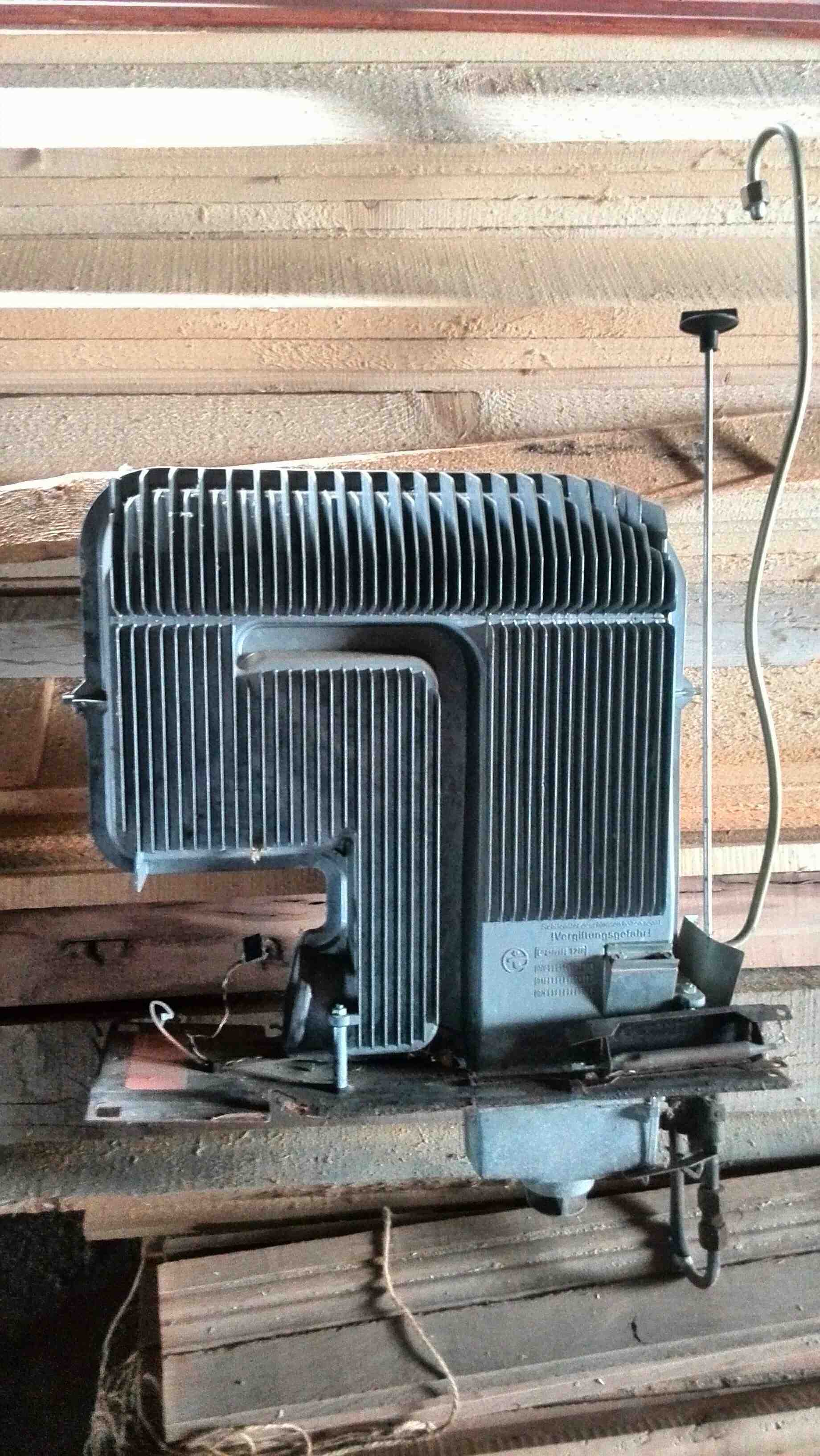

Am soba Truma defecta.
Stie cineva unde se repara?
Marius C.
Am cumparat rulota cu soba defecta. Persoana de la care am cumparat-o o adusese de cateva zile din Olanda si oricum nu se pricepea sa imi arate ceva la ea, fusese sa isi ia o masina si daca a avut carlig masina a zis sa isi mai recupereze din cheltuieli a luat  si rulota.
Dupa ce am studiat mai bine prin carte si pe net am vazut ca nu are nici tubulatura pentru evacuarea gazelor si nu are niciun buton de quartz. De aceea caut pe cineva care se pricepe la reparat.
Marius C.
Gazele se evacuau pe sus, ca mai are doar partea de sus cu trecerea prin plafon. Butonul de gaz nu se apasa doar se invarte. Incerc sa fac maine poze, ca o am demontata de pe rulota.

Uite aici partea din fata a sobei dar si butonul pe care trebuie actionat (rotit si apasat)!
Trebuie sa se si apese, poate este blocat, datorita faptului ca a fost nefolosita incalzirea?
Nu asa este si la tine la rulota?

Multumesc Eugen pentru ajutor, imi lipseste si acea cutiuta pentru baterii, am doar cablul. Deci 2 lipsuri vizibile la prima vedere. Ma gandeam sa o leg la o butelie si sa incerc sa o aprind cu ceva ca tot o am demontata de pe rulota. Este nevoie si de ceas la butelie? Ca nici din ala nu am.

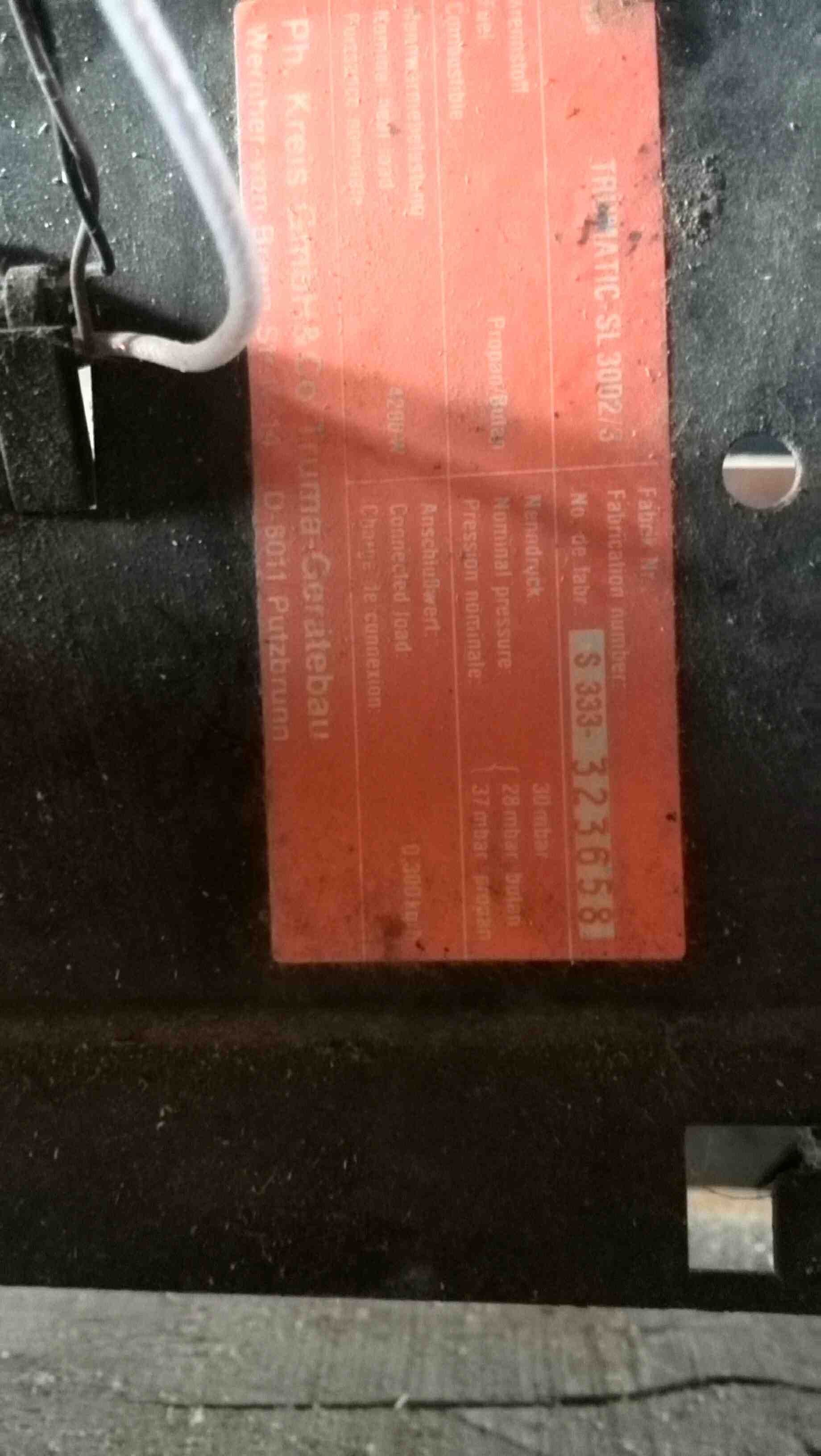

Soba este Trumatic SL 3002. Am vazut in cartea pe care fostul proprietar a lasat-o in rulota, dar piesele le-a luat.

Pe eticheta scrie ca functioneaza la 30 mbar. Deci am rezolvat cu discutia despre regulator. Comparativ cu poza lui Eugen mie imi lipseste cutiuta neagra pt. baterii, evacuarea pana la tavan ca hornul il am si regulatorul de 30 mbari cu furtunul aferent pana la conducta.
