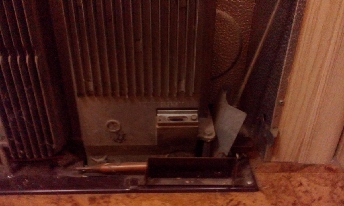

Buna seara,
Intampin si eu o problema la soba - am gasit rupta teava de la........nu stiu ce e ala!!!
As dori si eu un sfat, unde gasesc in afara de exis sau motorhome.
Petre S
Multumesc pentru ajutor!  :-)
Nelu Viorel
  La 7/23/2015 la 20:19, Adrian V. a scris:
Petre ,
Ala este un termostat, fara el soba o sa mearga non-stop.
Incearca la Cristi Homos 0769.665.668 , la Dobrovat 0751.545.024 , la Sandu Toma 0723.656.717 , la Peti de la Dej , sau la Nicu de la Camperland Darmanesti
Cred că numărul lui SanduToma e un pic incomplet...
Mulțumesc!
Adrian V.
S-a rezolvat . Multumesc de atentionare.
Petre S
Am rezolvat problema, multumesc tuturor, am cumparat un robinet cu tot cu termostat de la Bogdan Dobrovat.

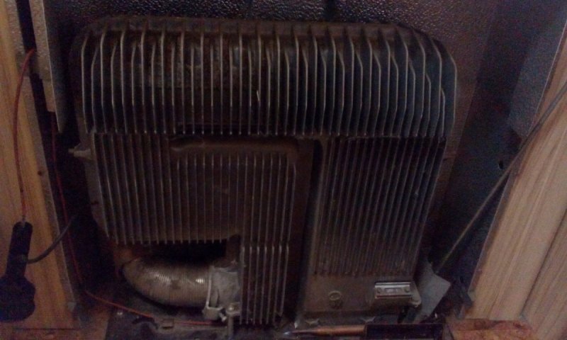

Salutare...îmi poate spune cineva cum se demontează capacul frontal de la sobă, nu mai merge(a funcționat) dar cred ca tatăl meu a făcut vreo prostie cu robinetul de deschidere.  Acel robinet poate sări de pe vreo pârghie sau ceva de genul asta ?
Multumesc
@Daniel Dumitrache, capacul se demonteaza printr-o simpla ridicare a partii frontale, dar cu atentie, deoarece vei observa ca exista o fir ce duce catre piezo (daca este sistemul clasic). La unele modele, aprinderea este pe tija de reglare.
Robinetul impreuna cu parghia, vor ramane pe soba si astfel vei putea descoperii care este problema.
Succes!
Daniel Dumitrache
Am dat partea frontală la o parte....tijă este la locul ei...nu-mi dau seamă de ce nu mai funcționează....magnetoul da scânteie...cred ca nu se alimentează cu gaz...nu se aude nimic.....ca și cum ar veni gaz
Daniel Dumitrache
Se pare ca tijă este la locul ei, atunci care ar fi problemă? Robinetul? Parcă nu se alimentează cât trebuie, ca magnetoul merge. Și încă o întrebare, de ce sunt 2 fire pe magnetou, ca eu la sobă am doar unul.
Multumesc
Probeaza cu robinetul in ambele pozitii, dai scanteie, iar daca nu ai sanse de reusita, incearca si urmareste conducta de gaz de sub rulota si slabeste un pic sa observi daca ajunge gaz, cu apa si sapun.

Abia azi am reusit sa rezolv problema cu soba. Am desfacut totul bucata cu bucata, evaluat, curatat de vasilina (grasime, praf) cu spay WD40 ; imi pare rau ca nu am avut niste solutie din aceea de curatat carburatoarele. Dupa curatare, totul arata impecabil. Apoi, da-i si monteaza la loc, piesa cu piesa. Toate bune si frumoase, acum....la proba, deschid gazul, dau la magnetou si nimic. Am innebunit, se auzea cum vine gazul dar nu se aprindea. Am oprit robinetul si din instinct, sau nu stiu cum, am mai dat odata la magnetou    si, , , , BUM.....m-am speriat rau. Mai eram cu un prieten, si el imi spune, ceva nu este in regula. Raspund- vad si eu. Mai incercam odata, acelasi fenomen, deci, in loc sa se aprinda, aveam de 2 ori BUM.
MOMENT DE CUMPANA !:ascratch::ascratch:
Desfac soba din nou, desfac arzatorul, si ce sa vezi ? am inversat duzele, duza flacara de veghe - duza arzator.
Le-am pus la locul lor, am montat la loc totul, iar satisfactia si bucuria au reusit sa apara pe fetele noastre.
Multumesc de sfaturi.
