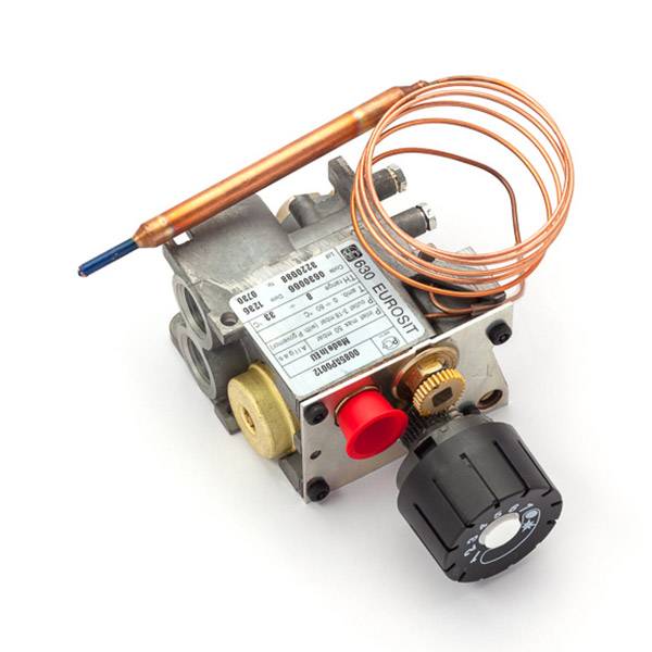

Buna seara, dragi rulotisti
                                      Am o problema cu soba pe care nu o pot intelege si va rog daca puteti sa imi dati niste sfaturi sau daca este cineva in apropiere de mine. Sa se uite putin la ea.
se intampla urmatoarele : Tin apasat butonul pana ia gaz apas si porneste foarte repede dupa cele 15-20 sec eliberez butonul si ramane aprinsa soba unde arde cu o flacara albastruie frumoasa. o dau tare merge ceva timp dupa care se stinge..... Dar daca apas iarasi butonul de gaz si apas sa dea scanteia , porneste dar dupa ce eliberez butonul se stinge.
                        Acum o folosesc pana voi reusi sa o repar in felul urmator : tin butonul apasat , o aprind si pun pe buton o piatra pentru a o pastra aprinsa dar este la MINIM . Deocamdata nu este foarte frig si temperatura care se face este acceptabila., Mentionez faptul ca butelia este incarcata cu GPL. Am schimbat toate conductele din cupru de gaz din fata pana la soba.

Salut @Bogdan Kempo! Cred ca problema ta este de la termostat. Este posibil sa ai ( conducta sau chiar el spart) Incearca sa verifici integritatea acestuia, care se afla sub soba. Trebuie sa semene cu cel din poza atasata ( teava cu cilindrul de cupru)
