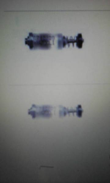

Așa arată termocuplu și bobină din interiorul robinetului pe care o activează dar se poate să oxideze in interior si sa nu mai facă contact

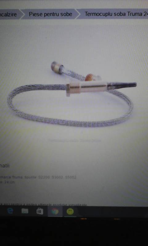

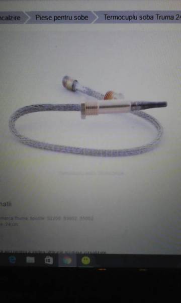

Cred ca am gasit TERMOCUPLA...
Si termocupla asta...se poate curata sau cumparam alta noua!
Mihai Dura
Daca te uiti atent la capatul robinetului si acesta din poza este cam indoit si subtiat camasuiala.
Ai gasit exact ce trebuie
