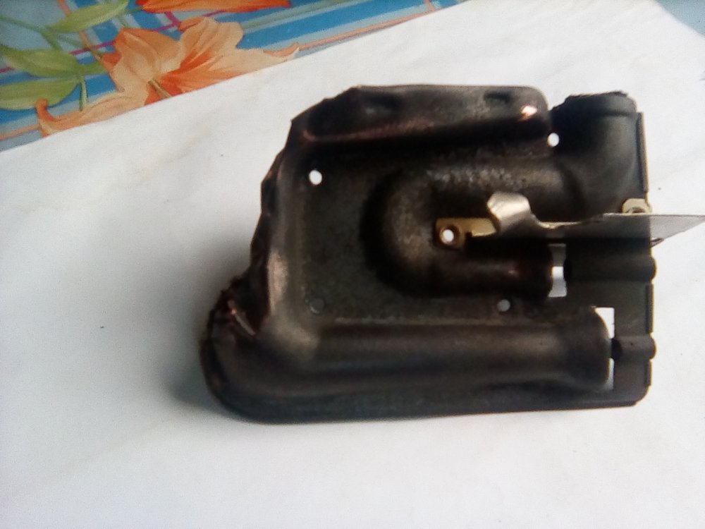

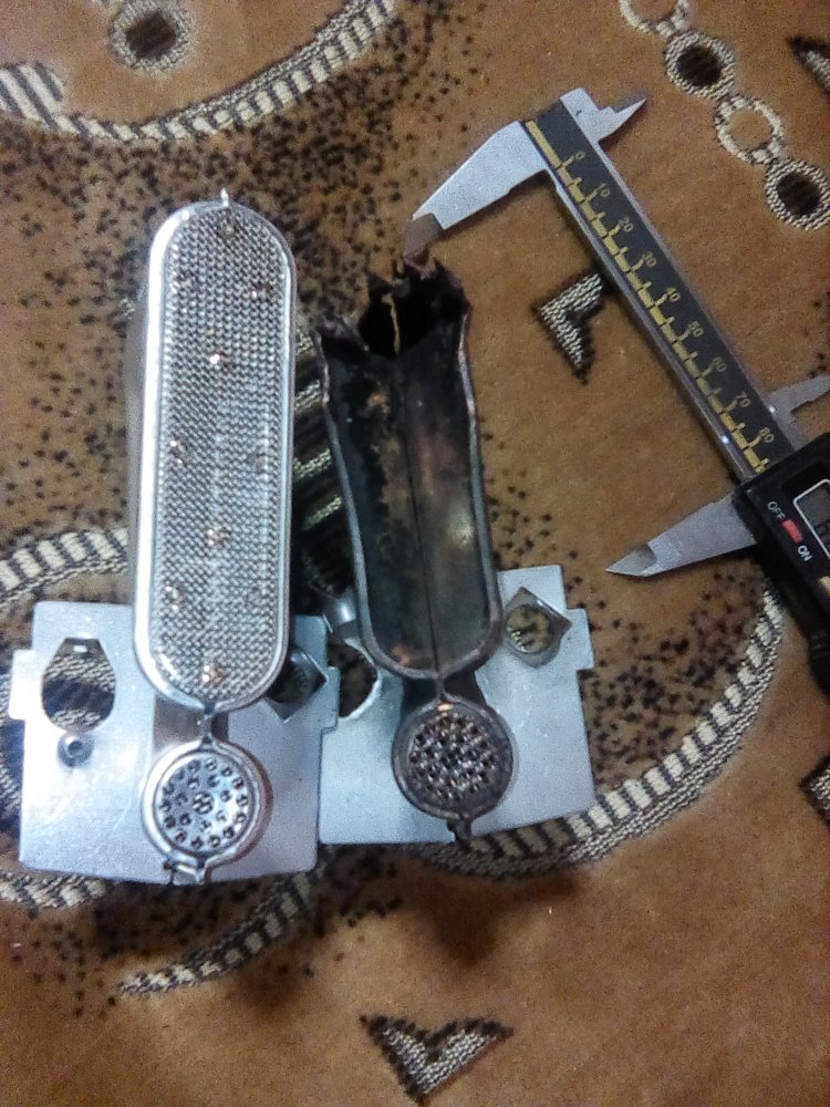

Va salut! Am urmarit forumul acesta de 2 ani de cind sunt in posesia unei rulote Avento Royal din 1992 .Am avut probleme nu stiam sa pornesc instalatia de apa calda , am citit , am demontat  si am gasit ca are un capac de  eliminare gaze care trebuie dat jos cind pornesc apa calda.  La soba de incalzire mi s-au infundat  diuzele pe treapta 2  , v-am urmarit, am citit si am rezolvat problema , dar cind am demontat arzatorul era blocat si nu se misca , atunci am impins cu surubelnita in el sa-l misc si am avariat arzatorul.Nu mi-am facut probleme, de fapt nici nu cred ca am vazut prea bine ce s-a intimplat pe acolo, in fine  , am montat la loc , merge.De la un moment dat cind pornea se auzea un galgait cind pornea pe treapta 2, .Am desfacut si am constatat arzatorul nu mai era instare buna si ca ardea la iesire din diuza
 Am vorbit cu Exis. Online si am aflat ca  arzatoare  folosite  sunt de 30 si 50 mbar si pentru ca pe soba nu am gasit nici un indiciu mi s-a indicat sa urmaresc frigiderul si am gasit ca foloseste de 50. La ei nu gasesc si se pare ca folosirea unui arzator mai mic de 30 nu functioneaza  in parametri .Ma tot uit la el si nu prea pot sa-l reconditionez, pe de alta parte mi-e si frica.

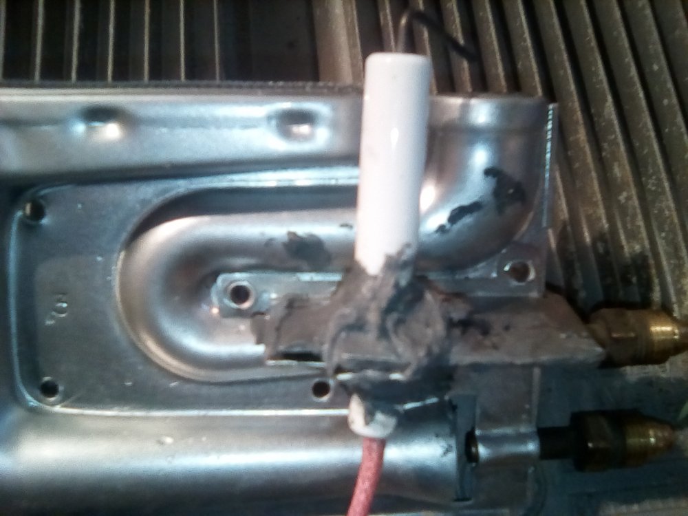

Sa va tin la curent cu ce am mai realizat la sobita in speranta ca vor mai invata si alti cum si eu am invatat  .  Am cumparat de la http://exis.ro  arzator nou de 30mbar si se potriveste cu cel de 50mbar , ca masuri ale arzatoarelor  au abatere de cca. 0, 5mm ceiace nu este mult.Am montat sonda de temperatura foarte  bine, in schimb am intimpinat probleme la piesa care da scinteie in sensul ca avea gaura mai mare si nu se fixa , asa ca am hotarat sa-l fixez cu poxilina si a mers. Am montat-o si a pornit din prima incercare.
A facut totusi o gresala si am montat  scanteia in centrul  flacarei de veghe si acum mi se incalzeste( roseste) electrodul ceia ce nu cred ca este bine.Il voi demonta si voi rasuci elecrodul mai  afara
