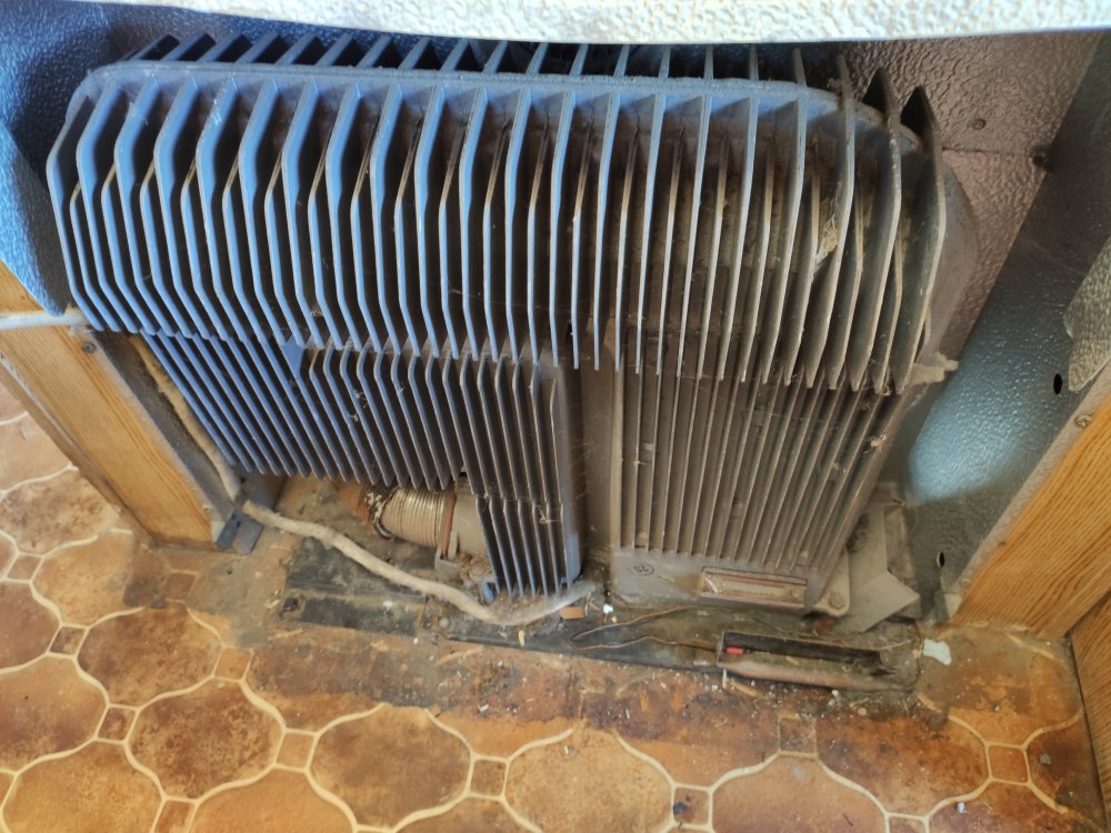

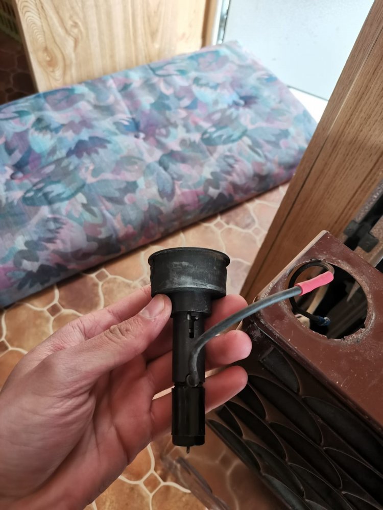

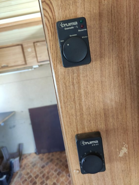

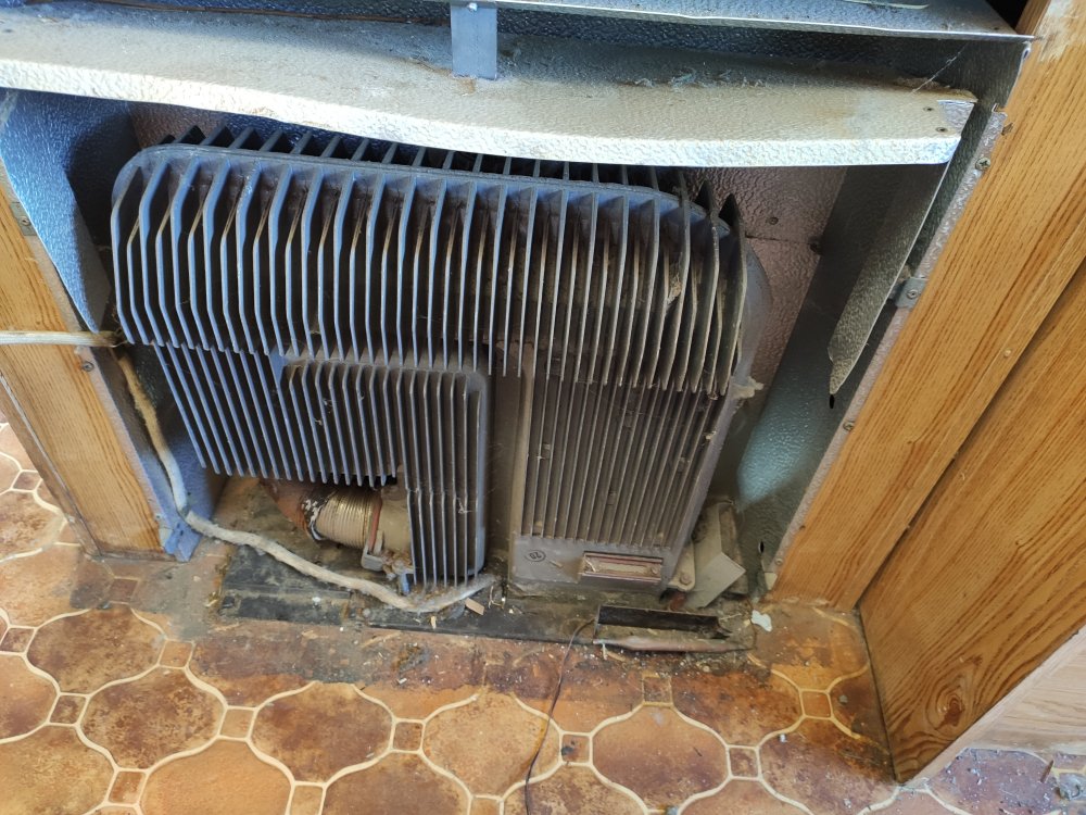

Buna ziua , as avea și eu niște întrebări , sunt novice in sobele de încălzire pe gaz .
In primul rand am o rulotă Burstner cu o sobă SLP 3002 , cel puțin așa reiese din documentele rulotei . Persoana de la care am achiziționat rulota a spus că nu a folosit o , așa că nu știu dacă aceasta funcționează sau nu .
1. Este indicat sa incerc sa o pun în funcțiune , sau ar fi mai bine sa o curat mai întâi avand in vedere că a stat mult tip pe tușă ?
2. Daca mă poate cineva lămuri daca soba are tot ce-i trebuie pt a functiona ?
3. Ce reprezintă acele 2 întrerupătoare negre , Unul este trumavent asta am înțeles , vara poate funcționa și pe gaz că sa de-a răcoare ?

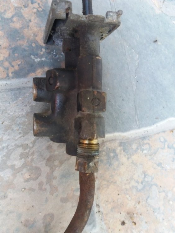

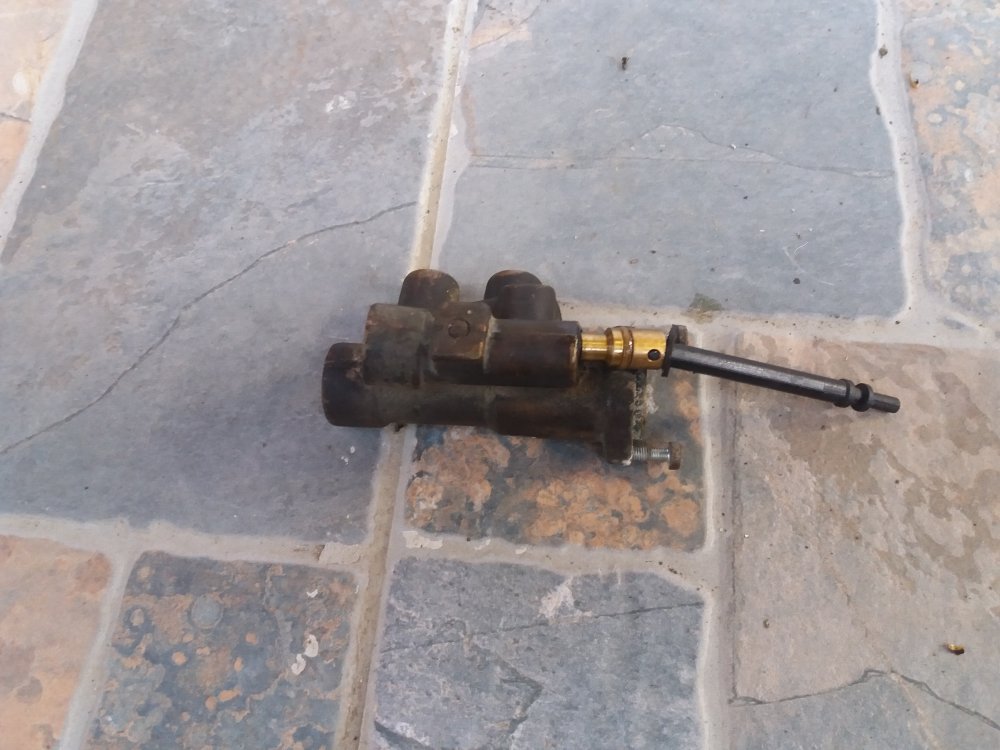

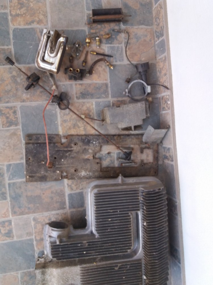

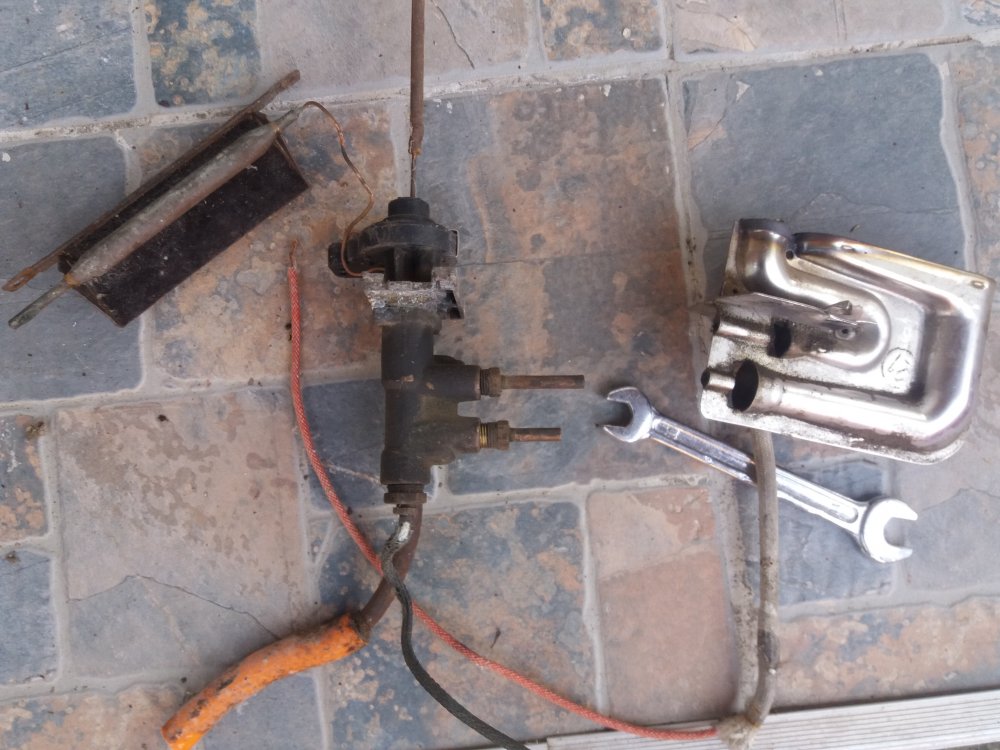

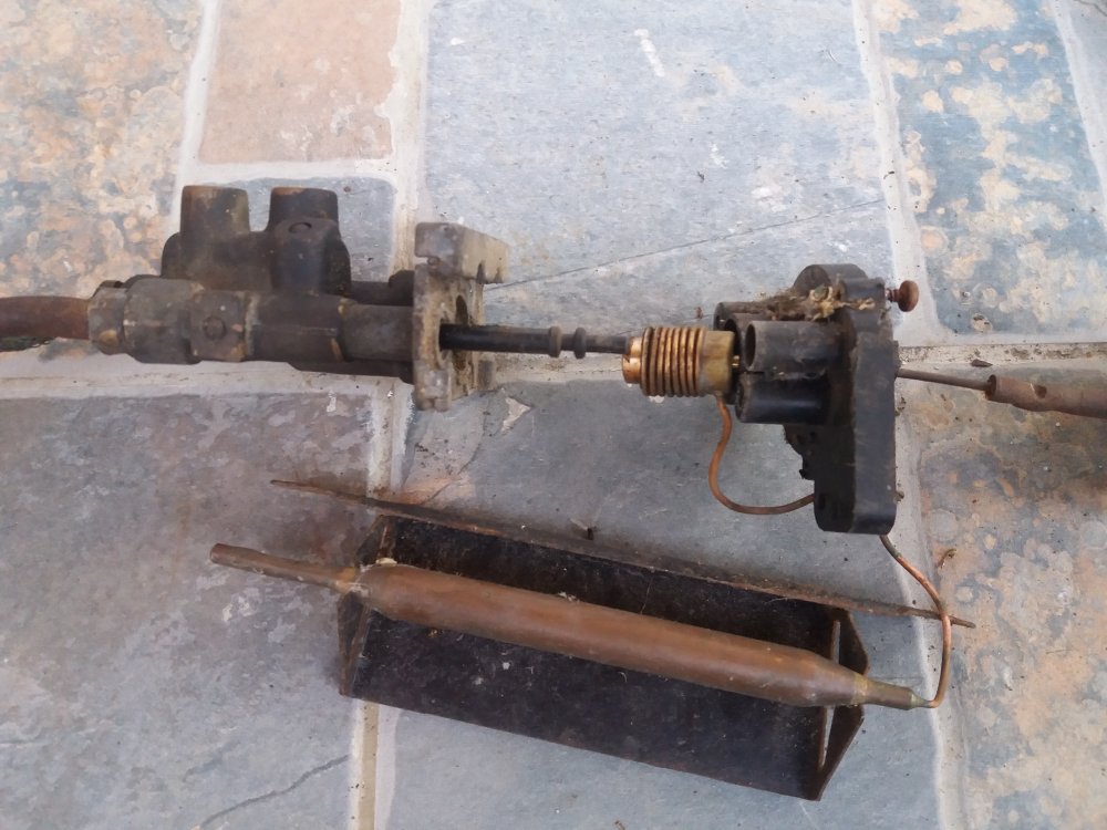

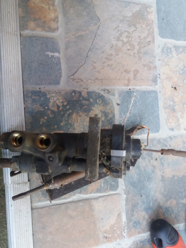

Va salut stimati rulotisti si autorulotisti. Sunt nou in domeniu si doresc sa fac conversia unui Ducato in autorulota. In acest sens am inceput sa achizitionez piesele printre care si o soba Truma. Am luat de pe o rulota "puscata" soba si frigiderul. Soba am desfacut-o piesa cu piesa ca sa o curat pentru ca nu a mai fost folosita de foarte multi ani. La partea de robinet in interior are un fel de ulei, acest ulei este pentru ungere sau este ulei de la gaz. Daca curat acel ulei trebuie sa gresez din nou? Daca da, cu ce?
Salut,  @DACIAN COJOCARIU!
Sa nu fie ulei siliconic, ci orice fel de ulei care rezista la temperaturi de pana la 200*C. Sa ai grija la sarmulita care face legatura intre sonda termostatului si robinet, aia face toti banii... :)
Ti-as recomanda sa schimbi duzele, nu stii cine a mai umblat si le-a "curatat".
De asemenea, daca gasesti partea superioara din plastic a robinetului, in versiunea cu contacte pentru aprinderea electrica, ar fi un plus de confort. Bineinteles sa achizitionezi si cutiuta de aprindere, desi nu e ieftina.
Totodata sa verifici si sa inlocuiesti traseul electric si bujia de aprindere daca prezinta imbatranirea izolatiei electrice (cea din plastic rosu si cea din tesatura alba).
Spor la treaba!

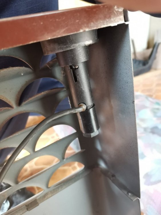

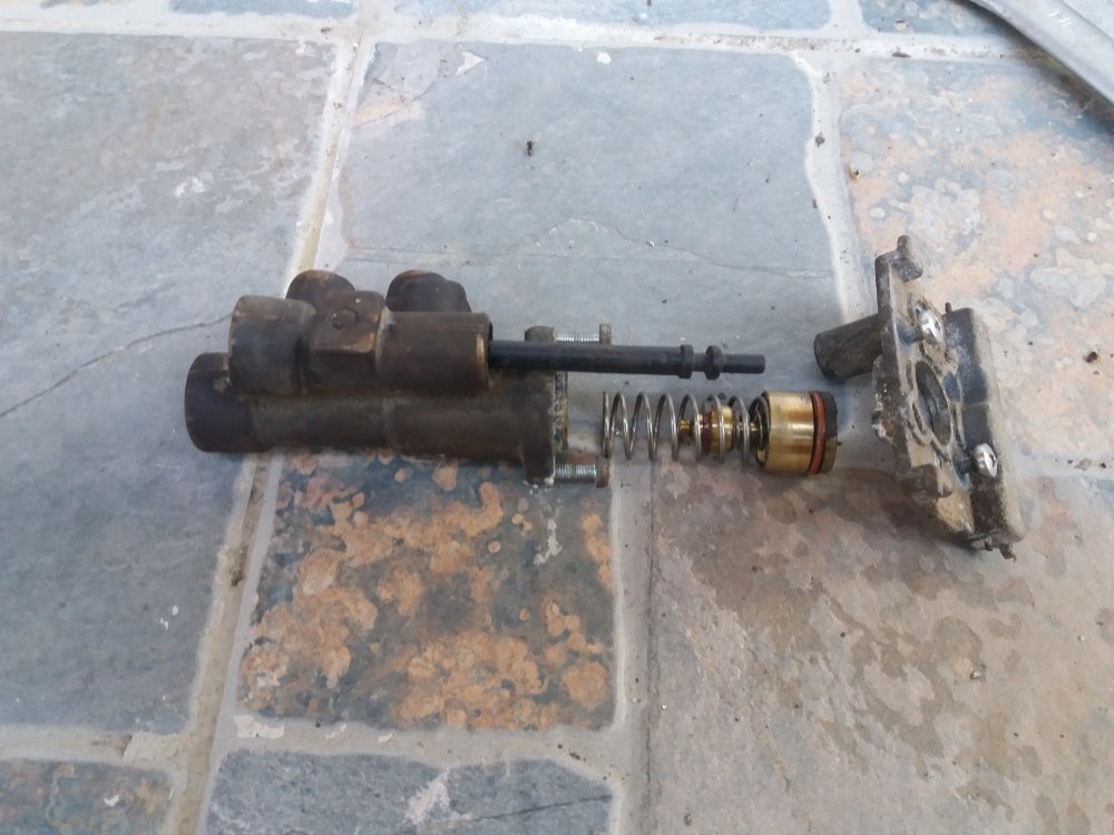

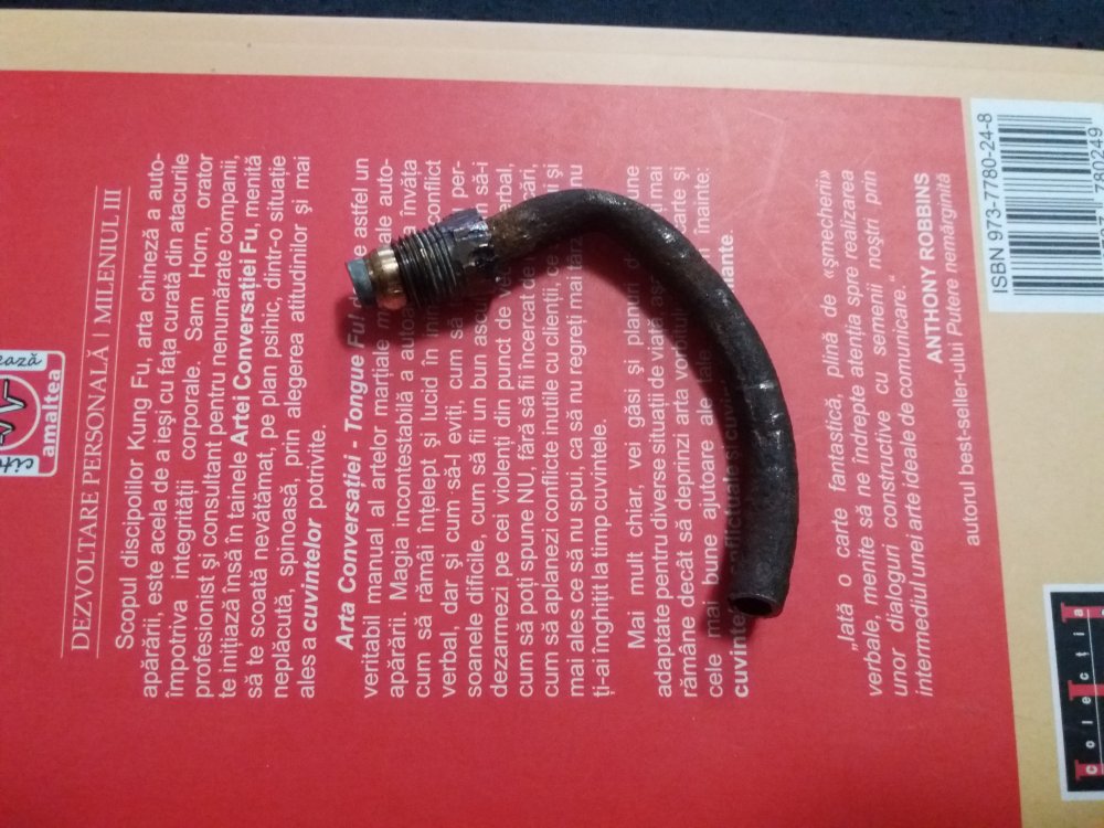

Stiti de unde as putea cumpara conectorul cu inelul de etansare din imaginea de mai jos?  Sau se poate inlocui cu altceva? Este alimentarea cu gaz a robinetului  fi 8mm. Am incercat sa desfac inelul ca sa schimb teava si dus a fost. Restul pieselor le-am curatat bine mai am doar soba de aluminiu. O sa revin cu rezultatul final.
Cauta pe Exis.ro la sectiunea "gaz" si vezi daca se potriveste ceva din aplicatia pentru comanda furtun personalizat. Iei bineinteles doar piesele care iti trebuie. Daca nu poti selecta doar ce ai nevoie, da-le un telefon si sigur vei primi sprijin.
