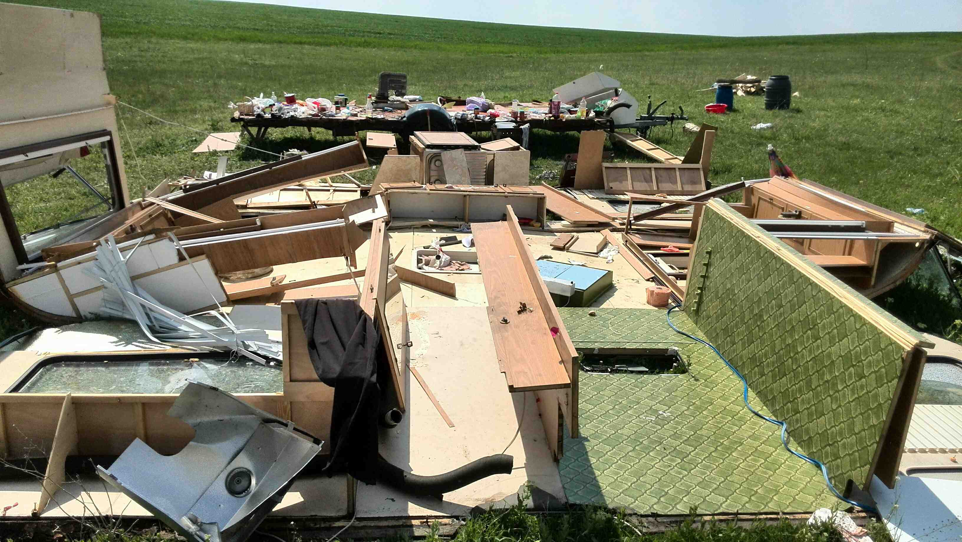

Miercuri in apropiere de Slatina a fost o vijelie puternica au aratat si la tv, acoperisuri smulse si multe pagube.
Va prezint si eu una in domeniu.
Marius C.

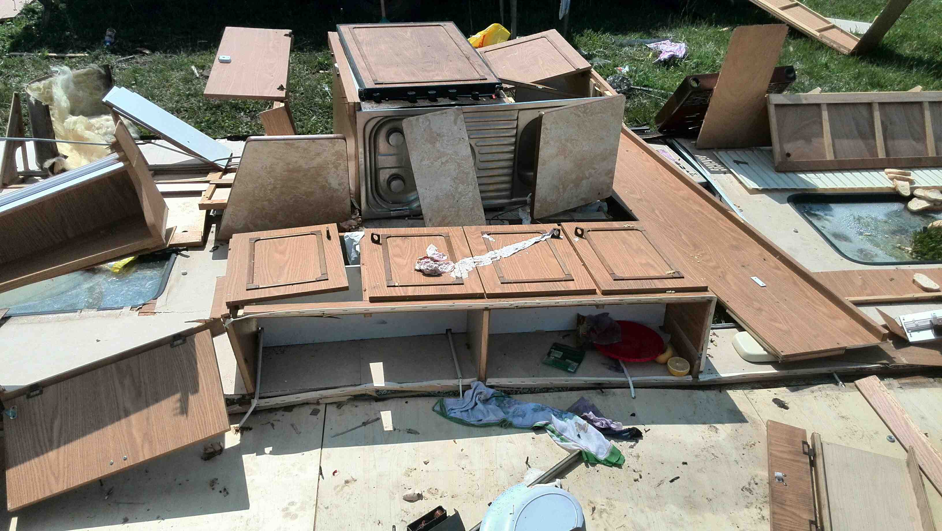

Rulota insirata pe camp

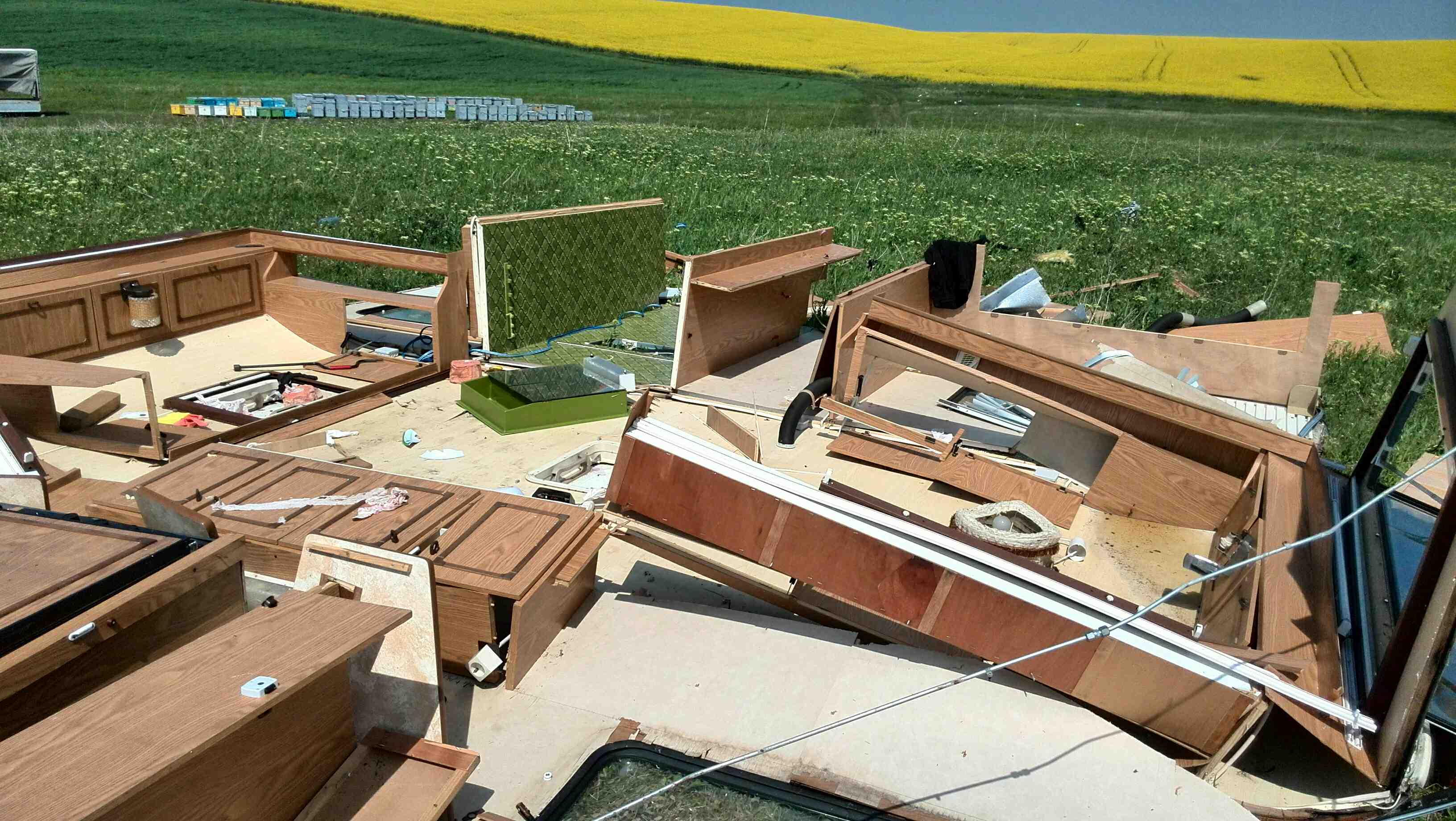

Si ultima poza

Rulota a apartinut unui apicultor care era cu stupii(in plan indepartat1) la rapitza!

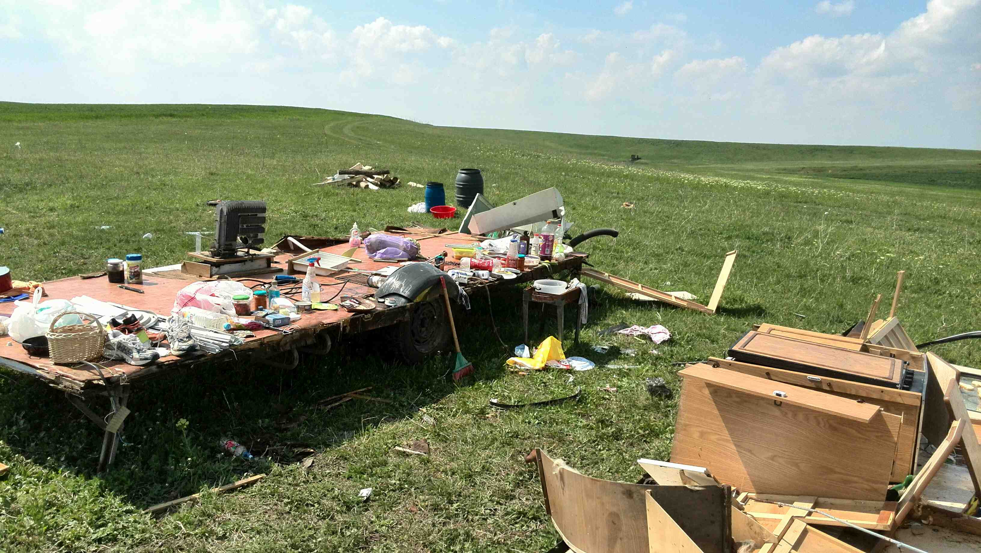

Nu asta este pozitia in care au gasit-o.  Era  undeva mai jos. Eu am facut pozele sambata si furtuna a fost miercuri dupa-amiaza.

Cred ca la o furtuna cu rafale violente de vant doar o ancorare solida mai pastreaza rulota intreaga...ancorare din partea de sus
Beldiman Marius
Curios, dubios, tragic!
Sa o rupa in halul asta?!?!
Hmmmm!!!!! ......doar daca ar fi fost destul de putreda la partea de jos a peretilor astfel incat sa se desprinda!
In orice caz tragic!

Nu stiu daca vinde. Intai sa demonteze sa vada ce mai este in stare buna. De exemplu din toate geamurile doar unul este intreg.

Rulotele sunt foarte sensibile la socuri mecanice deoarece structura este din lemn prins cu capse metalice. La un vant puternic sau lovituri se desface toata. Eu cand am campat la Corbu si era un vant puternic in rafale am orientat rulota cu fata spre vant. O ancorare o faci daca ai o chinga sau funie trecuta peste rulota si fixata bine in pamant. Faci doua legaturi peste rulota facute astfel si ai rezolvat-o.
