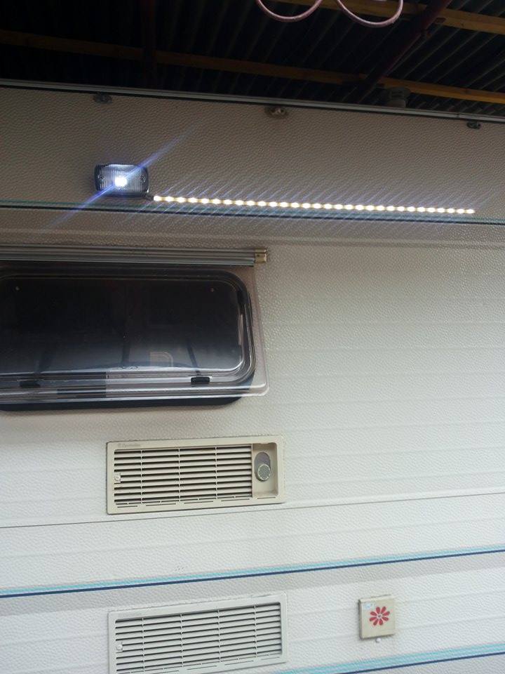

Eu am folosit pentru iluminatul exterior 2 role cu banda led waterproof, le-am lipit sub sina de fixare a cortului, am izolat cu silicon capete si am tras fire de la lampa exterioara (care am si anulat-o dealtfel pentru a nu avea diferente de nuanta a luminii).
Astfel, seara in cort, cand aprind lampa, am parte de lumina clara uniform impartita.
Toata lucrarea m-a costat ( inclusiv berea obligatorie )aproape 150 ron.
La urmatoarea iesire, daca nu uit, fac o poza si o atasez.

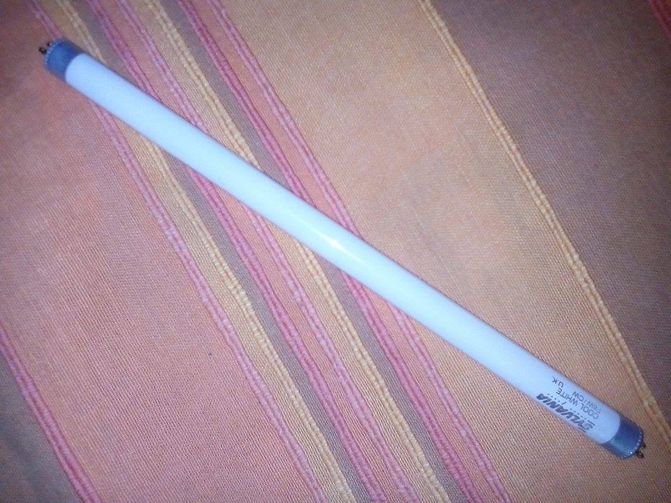

Trec pe LED  si au rezultat tuburile neon din foto. Le donez unor colegi cu "englezoaice". Tuburile au 30 cm, de la o extremitate la cealalta.

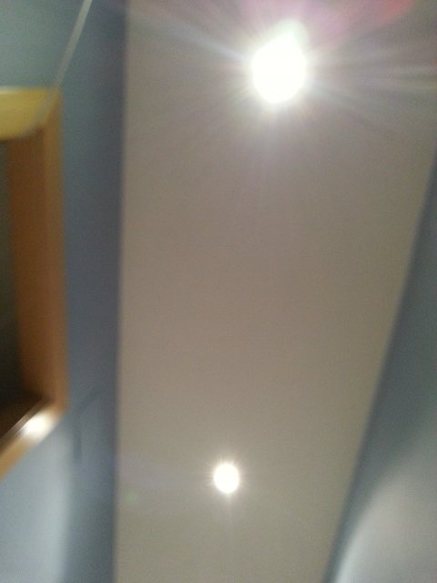

Astazi m-a vizitat colegul @MIHAI DURA si a vazut "pe viu". Era mai de efect daca era intuneric, nu zi cu soare. Totusi, s-a putut aprecia efectul in baie care beneficiaza mai putin de lumina dinafara.

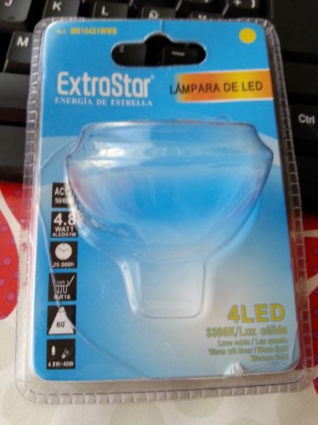

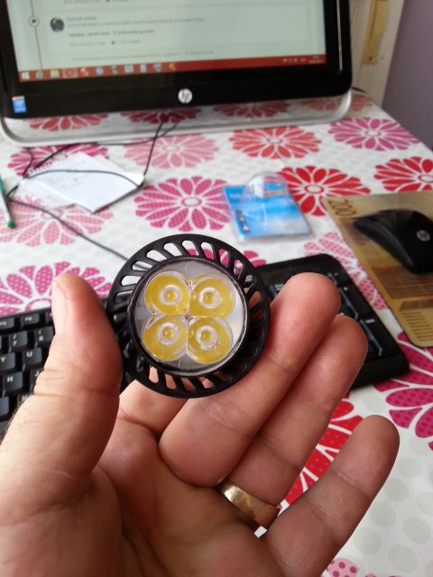

Ce parere aveti despre acest spot cu 4 leduri ? :ascratch:
Este pe 12 volti si are 4.8 w, lumina calda, 320 lumen.
Doresc sa-mi dotez iluminatul rulotei cu asa ceva.
Le - asi imparti cam asa: 3 in " salon"...2 in dormitor si 2 in baie.:laughing:
Ce parere aveti?...Va multumesc anticipat . Ca idee postez a 4 poza ca idee ce diferenta este intre un spot normal de 50 w si acest led de 4.8 w care este sus in poza.

Am uitat sa mentionez pretul.tamp
Un exemplar costa 5.90 euro.:lovitincap:
Sunt foarte bune, numai ca vrei sa pui cam multe vad...Depinde si ce aplice ai sau vrei sa achizitionezi...:ascratch:
Salut Daniel, hi
Pai pun eu 7 spoturi, asta ar insemna vreo 33 de w, ( 2.8 Ah) insa na...o sa pun pe fiecare spot in parte intrerupator:lovitincap: . Si oricum nu voi merge niciodata cu toate odata.superok
Intrebare: cu ce influenteaza  aplicele? (din moment ce nu am aplice) :ascratch:
Ceva de genul asta m-ar interesa.
Atasez foto:

@Cornel Mihailescu Cand vorbeam de aplice ma refeream ca cele cu dispersor mat pe care nu le-as recomanda pentru ca obtureaza mult intensitatea luminoasa...cele din poze care te-ar interesa sunt bune si arată si frumos...superok
