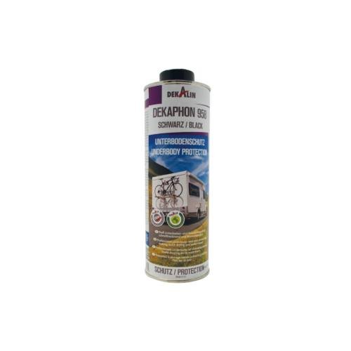

Cristian A 1.539 Semnalează Publicat 1 Iulie, 2020 Unii recomanda Dekaphon 958. Chiar daca e mai scump impermeabilizeaza bine. E folosit si de fabricantii de rulote. Ma bate gandul sa dau si eu un strat. Chiar daca rulota are numai 3 ani, trec frecvent prin ape mai adanci cu ea si se uda podeaua pe exterior. Se gaseste la exis, pieserulote.ro etc. Trebuie 2 litri sa acopere o rulota medie. 1 Distribuie această postare Link către postare Distribuie pe alte siteuri

Cristian A 1.539 Semnalează Publicat 26 Ianuarie, 2021 În toamna am folosit Dekaphon 958, menționat mai sus. Sunt foarte mulțumit. Am obținut un strat cauciucat de cca 0, 5 mm grosime. 1 Distribuie această postare Link către postare Distribuie pe alte siteuri

Adi Aloman 93 Semnalează Publicat 9 Martie, 2023 La 1/26/2021 la 12:33, Cristian A a scris: În toamna am folosit Dekaphon 958, menționat mai sus. Sunt foarte mulțumit. Am obținut un strat cauciucat de cca 0, 5 mm grosime. Salutare! Poti sa-mi spui, te rog, cate maini ai dat si ce cantitate de Dekaphon ai folosit? Multumesc! Distribuie această postare Link către postare Distribuie pe alte siteuri
Cristian A 1.539 Semnalează Publicat 10 Martie, 2023 în urmă cu 9 ore, Adi Aloman a scris: Salutare! Poti sa-mi spui, te rog, cate maini ai dat si ce cantitate de Dekaphon ai folosit? Multumesc! Am dat doar pe portiuni. Rulota era destul de noua (3, 5 ani), dar din cauza inaltarii garzii la sol cu cca 12 cm, rotile stropeau foarte tare i, in spate, pe o fasie lata de 30 cm pe toata lungimea din spatele lor (cam 2 metri) si iarna, din cauza nisipului si sarii practic au sablat podeaua. Pe fasiile respective am dat pe lemn curat, trei straturi , iar pe o partea din spate a podelei, doua straturi. Cu mentiunea ca dupa am montat aparatori de noroi si acum totul arata la fel ca acum doi ani. Nu am diluat solutia si am dat cu pensula. Am inteles ca cei care se ocupa de treaba asta o dilueaza putin si folosesc pistol. 1 Distribuie această postare Link către postare Distribuie pe alte siteuri

Bogdan C. 687 Semnalează Publicat 11 Martie, 2023 Asa cum am mai spus si in alte postari, podeaua trebuie tratata cu "respect" fata de lemn sau cu alte cuvinte, lemnul nu trebuie omorat. Desi nu pare, Decaphonul face asta. La fel si uleiul de in sicativat. Orica alta solutie care nu va lasa lemnul sa respire nu este potrivita. Am vazut insa colegi sau service-uri care folosesc tot felul de lacuri, vopsele sau solutii de antifonare care nu sunt potrivite pentru rulote. Spor! 2 Distribuie această postare Link către postare Distribuie pe alte siteuri
NRLaurentiu 1.976 Semnalează Publicat 31 Martie, 2023 Podeaua din lemn trebuie tratata precum aici. Alte substante pot altera procesul de respiratie naturala a lemnului. Sunt sigur ca produsul folosit de neamt in clipul său este utilizat, sau mai bine zis, era utilizat de catre toti producatorii germani de rulote. In prezent fata exterioara a podelelor rulotelor este din folie din plastic si nu mai e necesar acest tratament. Produsul recomandat este Dekalin DEKAphon 9735. 3 Distribuie această postare Link către postare Distribuie pe alte siteuri
