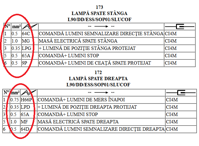

Problema se priveste din urmatorul punct de vedere:
avem in partea din spate niste consumatori electrici: lampile spate ale masinii.
treaba e ca la Dacia Logan, instalatia electrica a masinii este dimensionata strict pentru acesti consumatori(lampil spate), nu si pentru a mai atasa inca un rand de consumatori cum ar fi lampile unei remorci/rulote!  deci mare atentie!
spre exemplu:
1. pozitie stanga:
5W-lampa spate masina + 5W lampa numar masina + 5W lampa spate rulota + 5Wlampa numar rulota. = 20W/12V = 1, 7A.
acest curent parcurge un conductor de 0, 35mmp, de la Mufa R2(racordare plansa bord) pana la lampile spate!
ca sa reziste si consumul electric suplimentar de la rulota trebuie un cablu de 0, 8mmp(nu mai mare din ratiuni economice).
2. pentru pozitie dreapta este ceva mai simplu ca nu mai avem iluminatul de la numarul de inmatriculare, nici de la masina si nici remorca. dar socotim la fel ca pentru stanga max.1.7A pentru ca e posbil ca lampa numar la unele rulote sa fie pe aceasta parte. - necesar cond de 0, 8mmp!
3. semnalizare stanga masina 1, 8A + semnalizare stanga rulota 1.8A totul printr-un cond de 0, 35mmp - recomandat cond de 1mmp!
4. semnalizare dreapta masina 1.8A + semnalizare dreapta rulota 1.8A totul printr-un cond de 0, 35mmp - recomandat cond de 1mmp!
5. ceata masina 1.8A + 1, 8A ceata de la remorca, totul prin 0, 75mmp - cond de 1mmp
6. frana - cel mai des utilizata! stanga masina(ca legaturile de la priza remorcii se leaga la lampile spate) + rulota: stanga+dreapta+centrala = 21W + 63W/12V = 1, 8A + 5.5A
7. cea mai scarboasa treaba: minusul!
minus fisa remorca + cablu de la priza remorca pana la stopuri se socoteste astfel: = 1, 7A+1, 7A+1, 8A+1, 8A+1, 8A+5, 5A = 2, 4A+5, 4A+5, 5A = 13, 3A OBLIGATORIU conductor de 2.5mmp! pentru ca se ia in calcul posibilitatea in care prin el se inchid TOTI curentii, de la toate becurile din spate.
in concluzie, nu e bine sa legam priza de remorca la stopurile spate pentru ca instalatia nu e dimensionata!
nu sunt sigur ca sunt bune calculele mele, dar sunt 100%convins ca instalatia electrica de Logan, de la mufa R2 pana la stopuri spate, nu este dimensionata dpdv electric pentru a mai "duce" inca un rand de lampi.
Problema nu e grava, ca sunt multe care merg si asa si montate in service la reprezentanta(de mecanici, nu de electricieni!),   problema e ca firele respective se incalzesc si asta presupune rezistenta electrica si inseamna ca becurile respective se vor aprinde cu CADENTA LENTA...ca la trecerea la nivel cu calea ferata dotata cu bariere...cadenta lenta.
problema de mai sus este rezolvata de Renault: insa doar pentru Dacia Duster! avem reper 8201443155 - priza 7 pini dar si 8201443157 - priza cu 13 pini, ambele cu circuit intermediar.
Este recomandata pentru toate tipurile de DUSTER, dar se poate monta si pe LOGAN, SANDERO, MCV, VAN, Pick-ul.
Avand in vedere cele de mai sus(calculele), tinand cont ca detin "tehnologia si cunostintele" necesare, m-am decis sa-mi fabric o cutie intermediara care sa preia consumul electric al remorcii/rulotei de la stopurile spate pana la consumul intern... m-am decis sa-mi dotez loganul cu priza cu 13pini cu cutie intermediara.

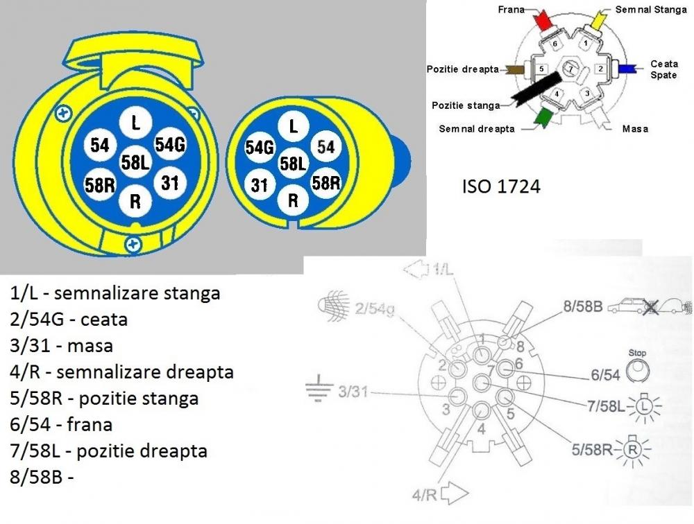

mergand pe ideea informatia dublata nu e problema, informatia lipsa DA, mai atasez de ici de colo niste poze adunate si le postez aici, poate or fi cuiva utile, fiind toate intr-un loc(desi cica nu se tin toate oualele la un loc).

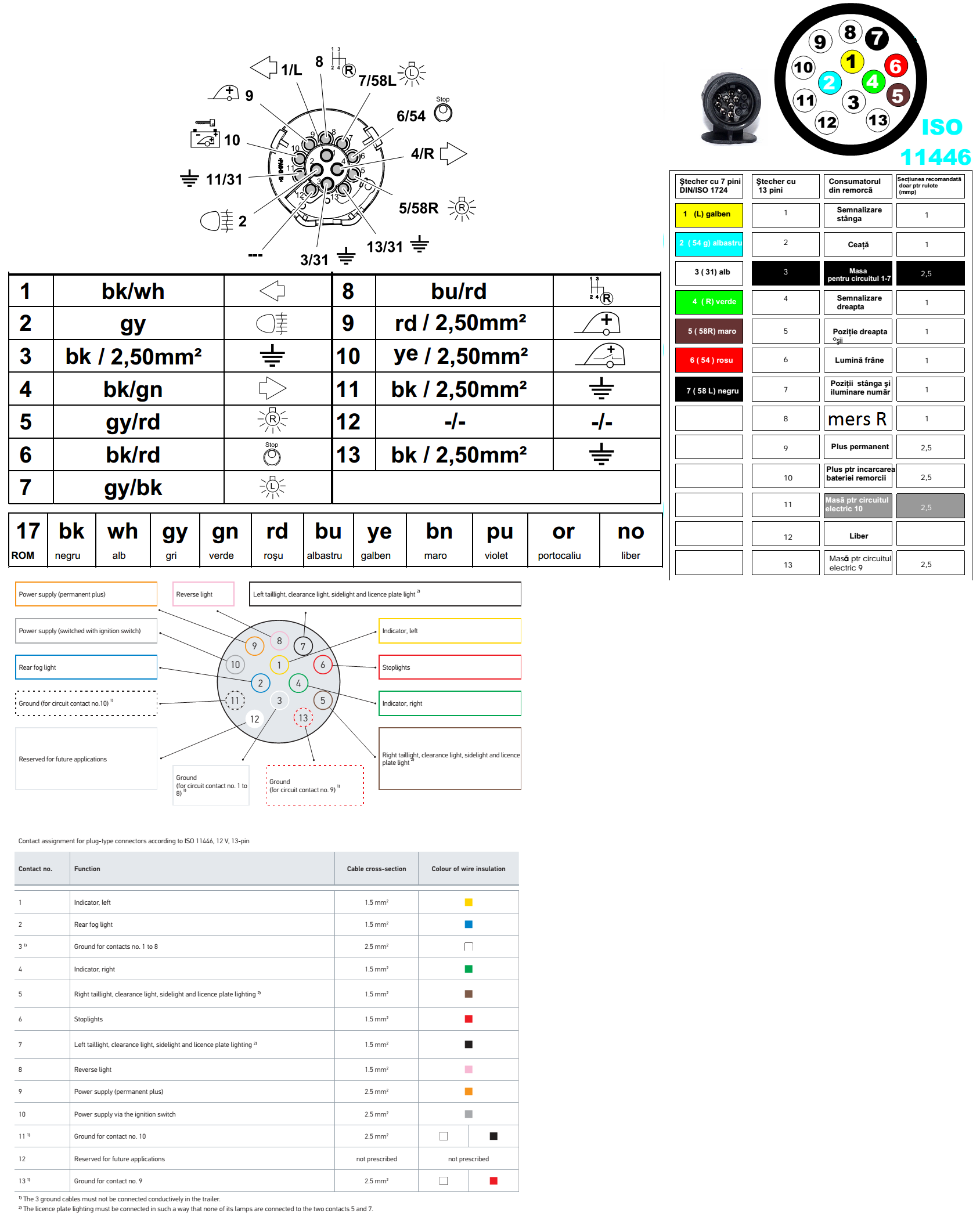

Priza 7pini, iso1724:
priza cu 13pini ISO11446, culori fire(daca se poate), sectiuni fire(OBLIGATORIU se vor respecta!!!).

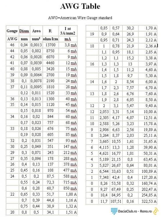

tabelul urmator se refera la Densitate de curent vs sectiune cablu,
desi se va tine cont si de vorba din batrani, limita densitatii de curent este pentru cupru: 4A/mm patrat (pe portiuni scurte ca sa nu apara caderi de tensiune), 1, 5A maxim 2A/mm patrat pentru Aluminiu...si obligatoriu se va testa caderea de tensiune, ca sa fie bine sa nu fie rau.

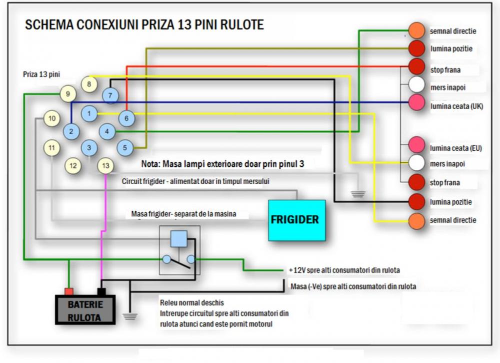

consumatorii din rulota:

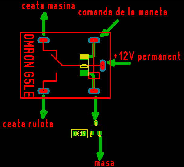

ce-am atasat eu e doar inceputul apoi m-am blocat...tot la minus...
care ar fi elementul care sesizeaza curentul prin bec? cat mai pe scurt(stiu cum e cu timpul)...

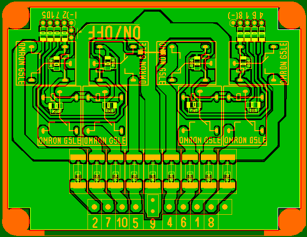

Am executat cablajul, am asamblat si piesele importante, dar nu am mai pozat varianta asamblata.
Am atasat si pdf-urile necesare realizarii cablajului prin metoda fierului de calcat...
off topic, D-lor administratori, cand corectati greseli gramaticale, corectati-le, nu introduceti unele noi :))
circuit intermediar - circuite(mirrored).pdf
circuit intermediar - silkscren(mirrored).pdf

On 22.07.2015 at 7:54, Marian A. a scris:
Am ajuns si eu la faza in care trebuie sa montez priza pe masina. Am o nedumerire legata de tabelul de mai sus. In instalatiile de cutent alternativ, joasa tensiune (220, 380 v), curentii maximi admisi sunt, de ex: fir de 1 mmp, 1 fir liber in aer = 20A, 2 fire in tub 14A, ..., 5-6 fire in tub 10A. In tabel, la 1mmp, curentul maxim admis este de 3, 3A. De unde vine diferenta???
Bogdan B
Un alt exemplu: https://www.google.ro/url?sa=t&source=web&rct=j&url=http://www.anre.ro/download.php%3Ff%3Df61%2Bgg%3D%3D%26t%3Dvdeyut7dlcecrLbbvbY%3D&ved=0ahUKEwjWkbbCgrbUAhWMBZoKHVsSBJM4ChAWCBkwAA&usg=AFQjCNFCpZH23meqFe3Cxb2VxtUFCebkgw
este normativuloficial din Ro,  unde valorile sunt si mai mari decatin exemplul meu de mai sus ...
Deci, care este realitatea? De unde vin diferentele?
Imi scapa mie ceva?
