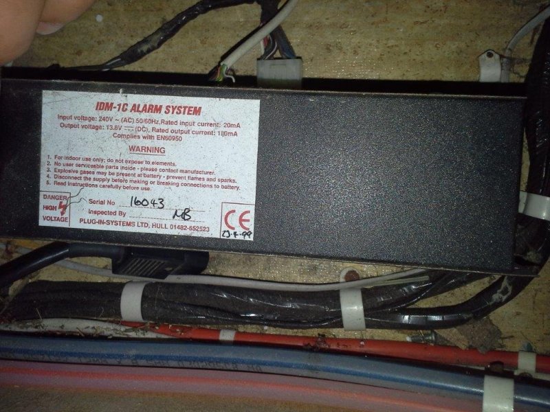

Cred ca sunt in topic, am si eu o problema cu sistemul de alarma, dupa cum urmeaza:
Sistemul de alarma, (rulota este un swift corniche 15/2), este IDM-1C, ..codul de siguranta default, este 1234, dar a fost schimbat si nu stiu daca se poate reseta, si daca da cum.
Daca are cineva experienta cu asa ceva, orice informatie ar fi de mare ajutor.

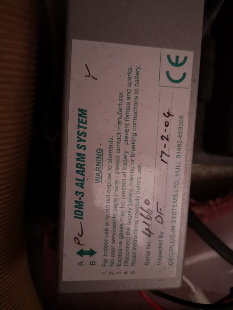

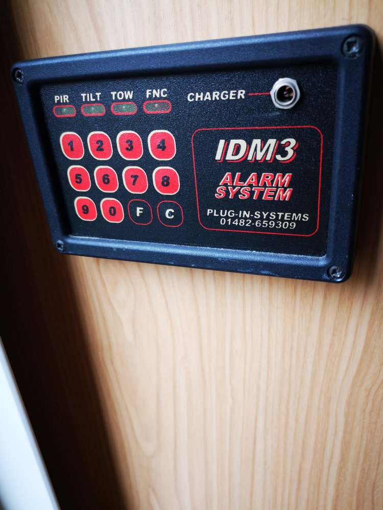

buna ziua. va rog as avea aceeasi poblema cu un sistem de alarma IDM-3. se poate reseta cumva la setarile din fabrica sau renunt la ea? V multumesc

Alexandru Tiron
@Matei Cristian @nn.constantin Salut,
In fiecare sistem de alarma este un acumulator de 12v la 3Ah. IDM3 e capsulat cu popnituri de aluminiu. Se decapsuleaza, se decupleaza acumulatorul si il lasati decuplat o vreme. Eu am reusit asa sa-l resetez, iar cu ocazia asta am inlocuit si acumulatorul cu unul nou. Costa 25 RON la un magazin de specialitate.
IDM3 e controlat de un PIC18, daca nu merge resetat decuplandu-i alimentarea, ar trebui reprogramat.
