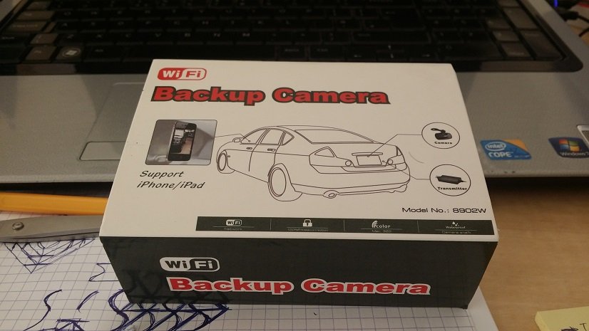

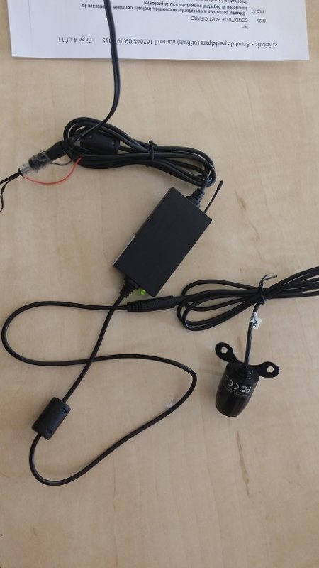

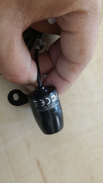

Gata! Am primit camera :)
I-am facut o proba pe birou (alimentand-o de la o sursa de 12Vcc / 1000mA)! Merge senzational! Ce-a mai buna solutie pentru rulota....daca va intereseaza acest lucru! Costul este destul de maricel, 114 euro!)|(
Foarte simplu de configurat (adica totul se reduce la o aplicatie Android sau IOS care se poate descarca gratuit). Conectarea cu aceasta camera se face securizat, folosind o parola "default" initiala dupa care se poate configura la alegerea operatorului.
Incerc in aceasta seara sa o instalez pe rulota.
Alimentarea poate fi facuta in doua feluri (plecand de la ideea ca nu vreau sa am camera alimentata permanent din bateria rulotei):
- de la o lampa de pozitie (de preferat pentru simplitatea instalarii);
- de la bateria rulotei prin intermediul releului care decupleaza consumatorii din rulota, adica folosind contactul normal-deschis al releului.
Ceva poze cu "minumea".
