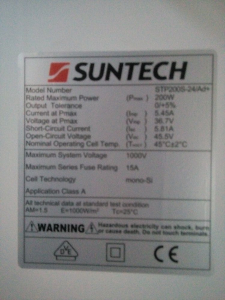

- un laptop care consuma 5 A (voi lua un dispozitiv cu mufa pt bricheta) care transforma 12 V in 19, 5 V (atat are nevoie laptopul). Incerc sa atasez o poza cu datele tehnice de pe incarcatorul laptopului.
