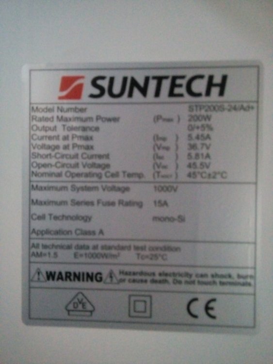

Ce tensiune scoate in sarcina ? (s-ar putea sa ai nevoie de regulator MPPT...)
Alin Cogalniceanu
în urmă cu 7 ore, Mihnea Stoenescu a scris:
Daca te referi la ISC 5.81A...cred!IMG_20171025_081720.thumb.jpg.48706e841c894f860f6136426305b171.jpg
Mihnea Stoenescu
în urmă cu 11 ore, Alin Cogalniceanu a scris:
  Nu la curent ma refer (5, 45 A) ci la tensiunea la puterea maxima, adica acei 36, 7 V.  Acest panou NU va putea functiona cu o baterie de 12 V folosind un regulator obisnuit tip PWM (va distruge mai intai bateria si apoi regulatorul). Pentru a putea folosi panoul achizitionat ( care este potrivit pentru afunctiona cu 2 baterii inseriate identice de 12V, adica tensiunea totala de 24V ), va trebui sa interpui un regulator tip MPPT care costa "ceva cam multisor", din pacate. De aceea vanzatorul a dat acest panou atat de ieftin. Cand mai faci astfel de achizitii ar fi bine sa consulti mai intai colegii de forum care iti vor da, in mod sigur, sfaturi bune.
  Numai bine !
Dan Golaescu
acum o oră, Mihnea Stoenescu a scris:
  Numai bine !

Mihnea Stoenescu
La 10/31/2017 la 19:04, George M. a scris:
Pentru lamurirea noastra, te as ruga sa detaliezi un pic "Acest panou NU va putea functiona cu o baterie de 12 V folosind un regulator obisnuit tip PWM (va distruge mai intai bateria si apoi regulatorul)."
Ms.
   Am obiceiul sa ma opresc atunci cand altcineva preia "din zbor" subiectul, chiar daca, in plin elan, intra uneori in off topic.
   Deci:  Regulatoarele obisnuite tip PWM, foarte accesibile la pret si care isi fac treaba foarte bine in conditiile in care tensiunea debitata in sarcina de panoul fotovoltaic este apropiata ca valoare de tensiunea maxima de incarcare suportata de baterie ( 14, 4 V pt. bateria de 12V, respectiv 28, 8 V pt. cea de 24 V). Aceste regulatoare sunt construite pentru a fi alimentate de panouri a caror tensiune de iesire in gol este de cel mult 48 V.  Atunci cand sesizeaza tensiune (in circuit deschis) de la panou pana la 24 V se autoseteaza pentru a incarca baterie de 12V iar cand aceasta se situeaza in intervalul 32 - 48V autosetarea va fi pentru 24V.
Tensiunea panoului in cauza excede intervalului destinat incarcarii unei baterii de 12V. Daca folosim aceasta configuratie, respectiva baterie va fi "fiarta" la o tensiune de cca. 30V, situatie care va duce la distrugerea ei (ramane fara electrolit si se sulfateaza). Intreruperea circuitului intern va duce uneori si la distrugerea regulatorului PWM prin atingerea pragului maxim in tensiune suportat (paguba mai mica, dat fiind costul redus al acestuia). Am vazut realmente acest lucru la rulota unui cunoscut.
  Se poate deduce ca pentru panoul fotovoltaic citat, cea mai potrivita configuratie in situatia in care se foloseste un regulator PWM, este o instalatie de 24V . Daca se opteaza pentru instalatia de 12V (asa cum se foloseste in imensa majoritate a rulotelor) va trebui achizitionat un regulator MPPT care, printre multiplele avantaje (expuse mai sus de colegul nostru) in sensul conservarii puterii prin conversia tensiune - curent cu pierderi minime, suporta la intrare tensiuni de peste 100V.

      Problema este in felul urmator: conectez bateria la regulator , conectez panou solar la regulator ... Pe ecranul regulatorului imi arata ca panoul incarca bateria , dar dupa o perioada bateria este moarta , iar ecranul stins !
      Vi s-a mai intamplat ? Ce ar trebui sa verific?
