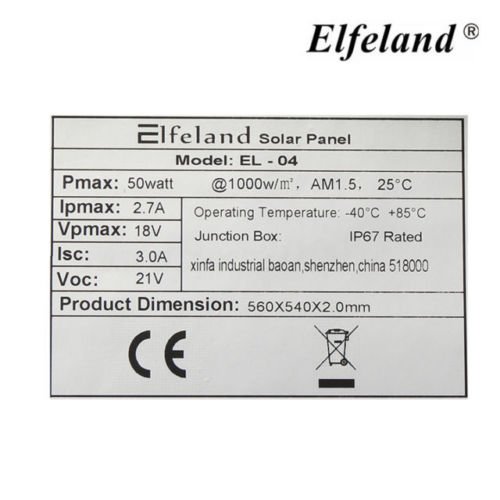

Eusebiu Cretu
@Eusebiu Cretu  nu e nimic in neregula, spor la achizitie! :OK:
Intradevar, pretul e f. bun, pentru ca la noi e in jur de 200 lei un panou de 50W...:)
