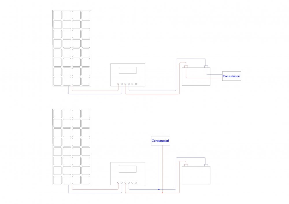

Am si eu o intrebare pentru cei in domeniu,   in imaginea atasata mai jos, in partea de sus este schema corecta a unei  conexiuni Panou-Regulator-Acumulator-Cosumatori, in partea de jos, pe legaturile dintre regulator si acumulator se intervine si pleaca legaturile spre consumatori, intrebare este corecta aceasta conexiune, exita vreun risc pentru baterie, consumatori ?
Salutare @Eusebiu Cretu!
Ambele scheme sunt la fel, cu aceleași legaturi și consumatorii legati direct de la baterie, ceea ce e incorect.
Consumatorii la 12 V se leagă la ieșirea din regulator, doar invertorul (dacă există), se leagă direct de la baterie. Spor! :salutare!:

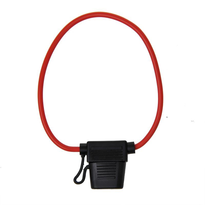

 Siguranta, intre panou sí acumlator, este folosit sí ca intrerupator cand trebuie sa deconectez acumlatorul. Altfel ar trebui sa desfaci legaturile al panoului
Sigurantele trebuie sa fie dedicate pentru curent continu DC ! Cele pentru 220 sunt pentru curent alternativ AC
Modificat de Fejer Antal
Salut,  @Diaconu Gabriel!
Daca panoul este fix, siguranta dintre el si regulator va fi doar pentru deconectare, altfel ea este inutila!
Diferenta dintre sigurantele pentru 220 V si 12 V este simpla: 220 V x 20 A = 4.400 W. Daca depasesti aceasta putere la consumatori, siguranta va decupla. O sa ai astfel de consumatori in rulota la 12 V? :) Cu o astfel de siguranta la rulota, daca faci un scurt, probabil se vor topi firele fara ca siguranta sa decupleze!
@Fejer Antal, teoretic,  sigurantele nu fac nici o diferenta intre curent alternativ si curent continuu. Constructiv, cele pentru curent continuu cred ca sunt concepute astfel incat contactorii lor sa reziste la curenti mai mari (pastila din metal nobil?). Acelasi lucru este valabil si pentru intrerupatoare.
Ca regula generala: 20 A la 12 V (240 W) nu este acelasi lucru cu 20 A la 220 V (4.400 W)!

Aici gresesti, Laurentiu...siguranta decupleaza cand se depaseste curentul prin ea...prin incalzirea unui bimetal...ca atare nu are treaba cu puterea, doar cu curentul...tensiunea eventual ar conta doar ca si garantie ca nu apar descarcari/strapungeri intre contactele in starea deschis...
In schimb ai dreptate in ce priveste realizarea contactelor pt cc si pt ca...cele pt cc sunt mult mai rezistente la "topire"...ca atare, folosind sigurante de ca in cc, ele vor actiona la fel la depasirea curentului, insa, in timp, se vor "perla" mai repede contactele, putand exista riscul ca ele sa ramana lipite!
@Vana Petre, multumesc pentru precizare!
Eram convins ca are un cuvant de spus puterea, nu numai intensitatea.

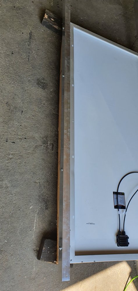

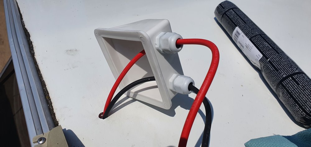

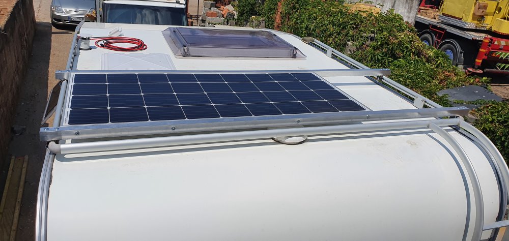

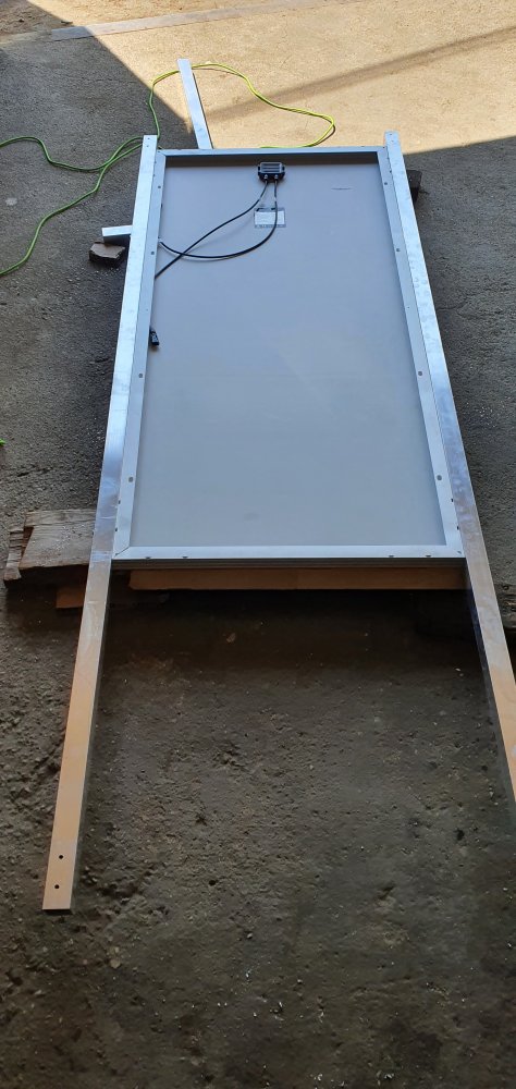

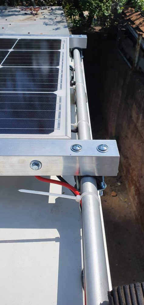

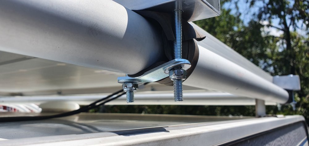

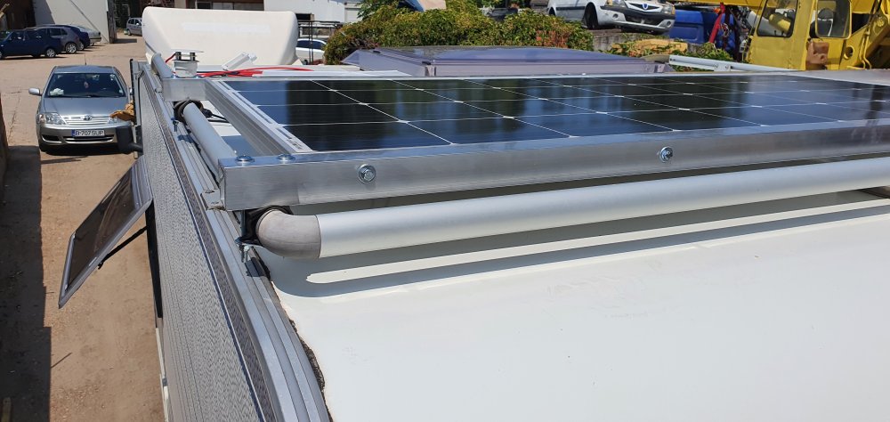

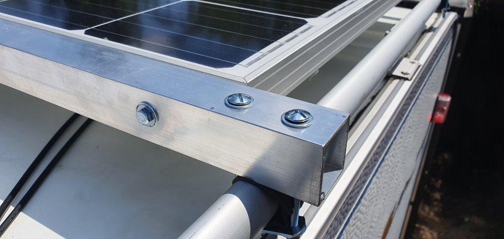

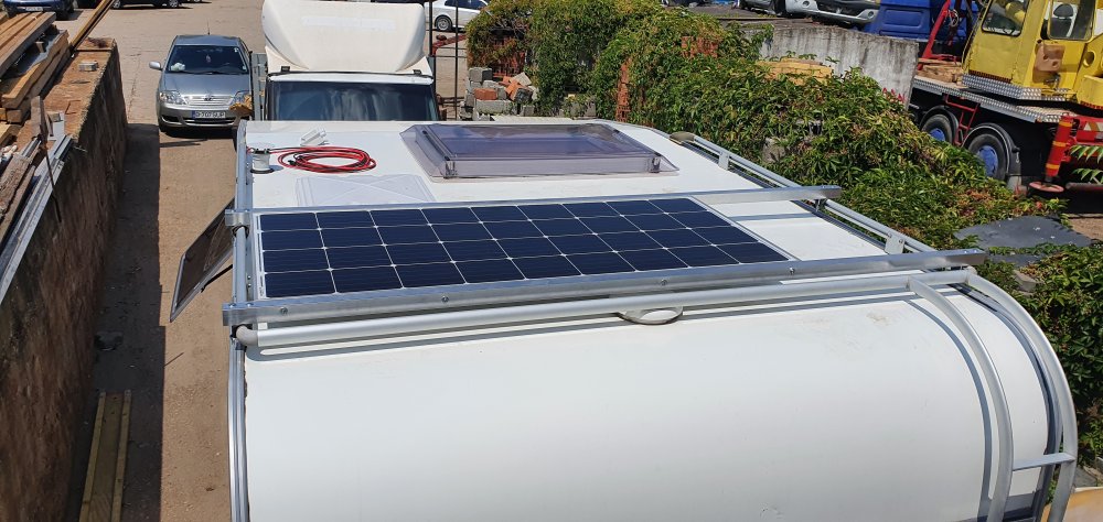

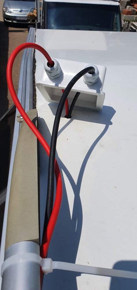

Astazi mi-am montat un panou solar si m-am gandit ca poate fi interesant pentru cei care au bare longitudinale pe rulota si nu vor sa lipeasca panoul pe acoperisul acesteia.
Am cumparat bara profil patrat de 40mm cu grosimea de 2mm pe care am debitat-o la dimensiunea necesara. Bara a fost achizitionata de la Baduc (in jur de 115 lei). Pentru a ma prinde de barele rulotei m-am folosit de suruburi de 100mm si placute de la cleme pentru prins plasa metalica de gard.
Capetele vor fi acoperite cu dopuri pentru teava rectangulara (nu le-am avut la mine ca sa le pot monta )
Modificat de Bobi

Salutare , zic si eu , nu era mai simplu sa te prinzi cu panoul si rectangulara la acelasi nivel cu barele fixe de pe portbagaj ? Cred ca e si mai aerodinamic si mai estetic . Încă nu e tarziu .Spor si vant din spate !
Trimis de pe al meu SM-A320FL folosind Tapatalk
@Andrei Grigoras, in spate are o ciuperca de aerisire, iar in fata panoului, o trapa. Nu cred ca are loc sa il coboare intre barele transversale.
